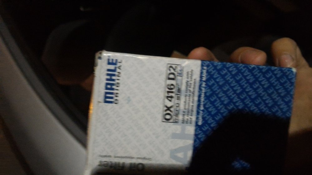

אז ככה.. קראתי וקראתי הרבה על הסיריון ובסופו של דבר הגעתי כנופיית הטיפולים השוטפים ובעזרת אסף החלפנו שמן מנוע ופילטר שמן.. אז קודם כל ים תודות על העזרה והלמידה :) היה תענוג אמיתי :) ודרך אגב.. ככה נראה פילטר שמן גמור!
אני לא מבין גדול בפילטרים, אבל העיוות בפילטר לא מראה על בעיה בו? חלש מדי?
לפני 38 דקות, mcaspi כתב:

לפני 3 שעות, mcaspi כתב:
לא חלש מידי ואין בעיה בו, פשוט זה פילטר ארוך יותר שלא מתאים לבית המסנן ובסגירה של מכסה בית המסנן הוא התעוות.
תודה. למה דווקא אורך הפילטר ולא משהו אחר? לדוגמה, לכלוך רב שהקשה על מעבר השמן דרך נייר הסינון. יצרן פילטרים לא יודע לעשות בדיקה בסיסית של אורך פילטר?

בתאריך 30.10.2016 בשעה 20:27, shany-ni כתב:
יתכן פילטר לא מתאים, יש 2 סוגים אחד קצר ואחד יותר ארוך, אתה צריך  (04152-YZZA6)
