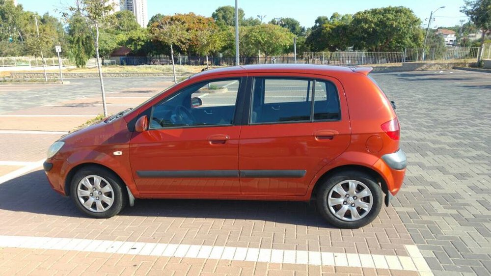

לא חסר פה סיכומים על גטס, שיהיה עוד אחד.
מודל 2007 1.4 GLS אוטומטי, נרכשה לפני שנה מיד ראשונה עם 152.000 ק"מ, במחיר 19 אלף ש"ח. מחיר מחירון באותה תקופה היה כ 23-24 אלף, ברוב המודעות על מכוניות מאותה שנה ברמת גימור GLF יוצאות ליסינג + עוד יד או שתיים ביקשו אז כ 15-17 אלף ש"ח.
לאוטו הייתה הסטוריה טיפולים ממוסך מורשה, זו בעצם הייתה הסיבה העיקריות בגללה הוא נרכש למרות הק"מ הגבוה יחסית לשנתון.
בהסטוריה, מעבר לטיפולים שגרתיים אין שום דבר.
האוטו היה מאיזור קריות, לא מכיר מוסכים באיזור זה (אני מהמרכז) לכן בדקתי אותו במכון בדיקה. יצא בדיקה טובה סה"כ.
לאחר קניה בוצעה השלמת חלקים קלה - סך שמש (היה לא מקורי), שפריצרים של מתזים (כנ"ל, היו לא מקוריים) החלפת תאורה בלוח שעונים, החלפת מגבים ואולי עוד משהו שלא זוכר כרגע - סה"כ הוצאות 500-600 ש"ח.
בנוסף נעשה טיפול הכולל שמן מנוע + פילטר שמן + פילטר אוויר, 3 רצועות אביזרים, רפידות קידמיות וחריטת דיסקים, ותושבת מנוע ימין עליונה. 1800 ש"ח.
במהלך השנה הוחלפו 4 צמיגים לצמיגי GOOD YEAR, במחיר 1100 או 1200 ש"ח (הזיכרון שלי לא מה שהיה פעם...)
טסט שנתי - ללא הערות חוץ מהחלפת לוחית רישוי קידמית שהייתה באמת מקולפת - החלפה מוצדקת לחלוטין. 50 ש"ח.
ק"מ היום 162.000 ק"מ.
הוצאות על תחזוקה לשנה - 600+1800+1200+50 = 3650 ש"ח.
צריכת דלק ממוצעת לפי מחשב דרך - כ 1 ל 10.5 - 1 ל 11.
צריכת שמן גבוהה יחסית למה שאני רגיל - במהלך 10.000 קמ"מ נצרכו כמעט 2 ליטר שמן.
איך זה נוסע - אין צורך להרחיב - זו תחבורה בסיסית ולא יותר מזה. יש קצת רעידות בעמידה וגם בהאטה לקראת עצירה. מנוע רועש בסל"ד גבוה ונוחת ככה ככה.
אבל תא נוסעים נראה כמו חדש, מרווח סביר, כל הפלסטיקים שלמים, איבזור בדגם GLS דומה למה שמקבלים היום בקיה פיקנטו, ואני חושב שבעבור 19.000 ש"ח זו קניה הגיונית.

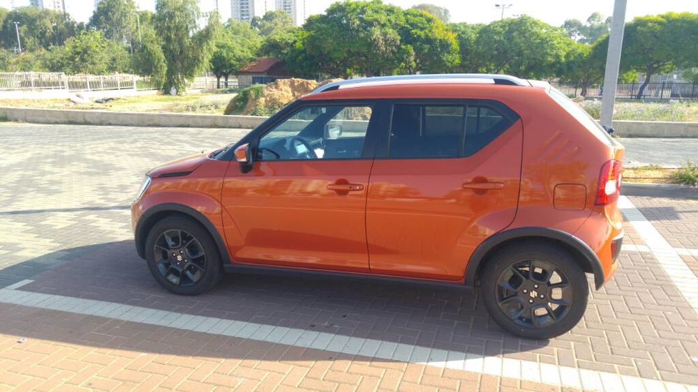

המחליפה, סוזוקי איגניס בצבע תואם. בקושי רואים הבדל :-)
עידכון:
[ATTACH]505544[/ATTACH][ATTACH]505545[/ATTACH]
אהבתי הסיכום ואת שאר העידכונים.
למה דווקא סוזוקי איגניס לעומת מה שיש בשוק? חדשה? ידנית?
