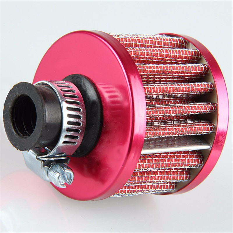

אם הדלתות היו מלאות מים, תבדוק שחורי ניקוז בתחתית הדלתות פתוחים.
כמו כן מים יכולים להיכנס דרך מערכת איוורור, אם פתחי הניקוז במגש שמתחת לוישרים סתומים. משם יש ניקוז לאיזור הכנפיים, הוא לפעמים נסתם מעלים ולכלוך.
לגבי פילטר לנשם. אם אין יותר מידי סימני שמן בבית מסנן אוויר, ממליץ להשאיר את הנשם מחובר למקום כמו שהוא.
רק אם יש עישון משמעותי וזריקת טיפות שמן מהנשם שמלכלכים את הקרבורטור, אפשר (מחוסר ברירה) לנתק אותו מבית הפילטר ולהרכיב את הפילטר שקנית.
לאטום את הפתח הבית מסנן האוויר שנשאר.
זה לא עובר טסט ככה ועדיין למרות הפילטר סביר שיהיה ריח מסריח מהנשם בתא נוסעים.
