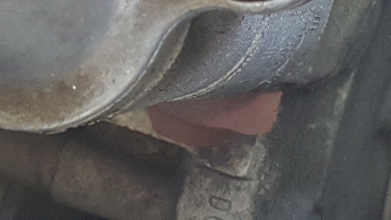

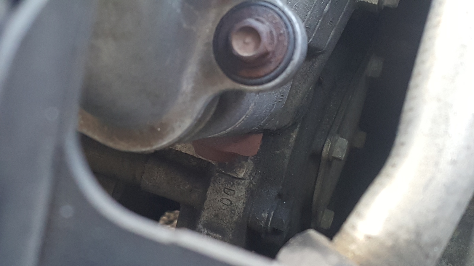

יש נזילת שמן במקרה? אם כן, מייד זה מטפטף על התושבת בדגם הזה והורס אותה.
כשאני מעביר מD ל3 ואני לוחץ על הגז יש מכה, אבל שאר העברות חלקות וגם כשעובר אוטומטי גם חלק ובקשר לתושבת שהחלפתי היא לא מקורית אבל נראה לי שהיא טובה בעמידה כשהילוך משולב אין כבר רעידות כמו לפני שהחלפתי
אולי קטנה ממש אבל אני לא חושב שהנזילה לכיוון של התושבת

תראה אם במקרה נוזל לך שמן כלפי התושבת מנוע התחתונה, שכן שמן הורס גומי באופן מיידי.

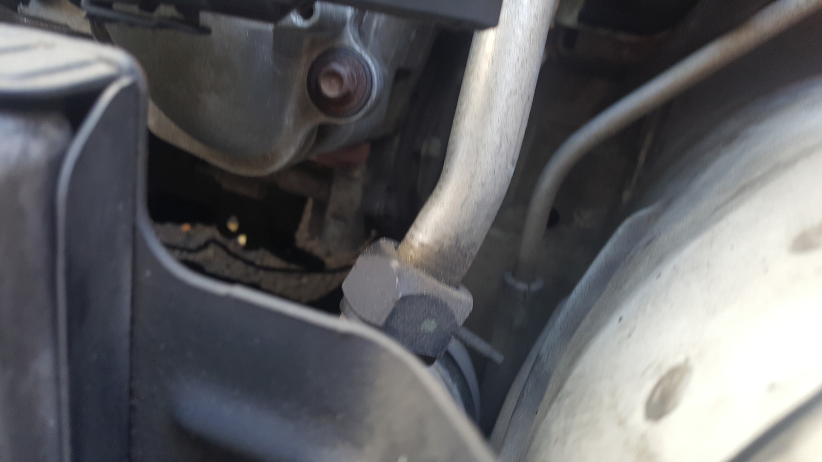

אם אתה יכול בבקשה להראות לי תמונות נוספות כי אני לא מוצא את זה שם אני רק רואה ברגים שסוגרים את המכסה של הראש והאם אפשר לפתוח ולראות אם הוא תקין לפני שאני מזמין, ממש תודה וסליחה אם אני מטריח מידי

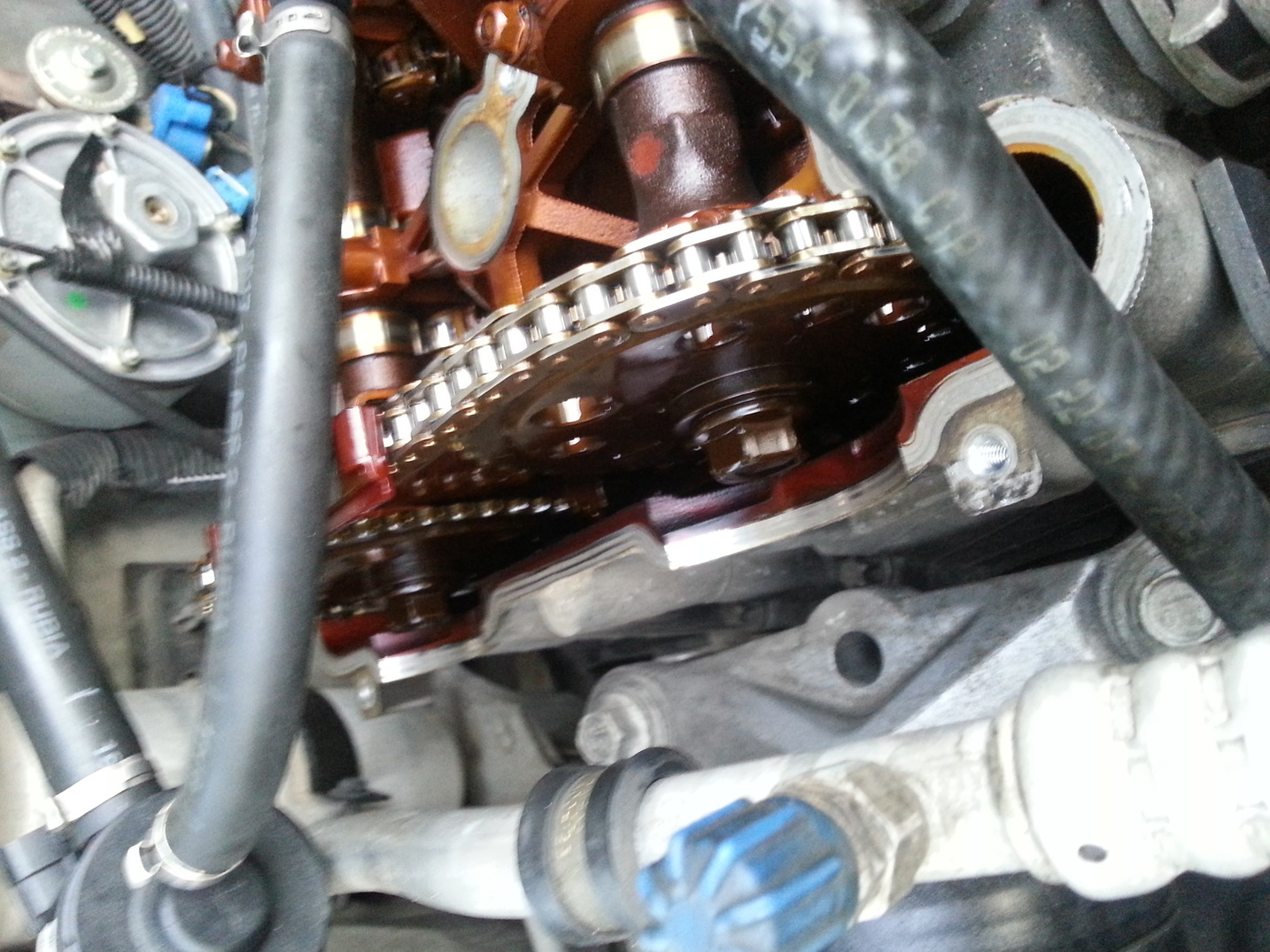

צירפתי גם תמונה של מוביל שרשרת ושרשרת .
שים לב במנוע שלי הכל בצבע אדום, נשטף בשמן גיר (שגעון פסיכי שלי) .
תשים לב שהמוביל שלם ולא מרעיש, נסה להרגיש חופש בשרשרת על ידי מתיחה שלה .
אני בחרתי להחליט על פי נסיון שלי, אם חסר לך חפש נתונים באינטרט לגבי מרווח מינימאלי מותר.
