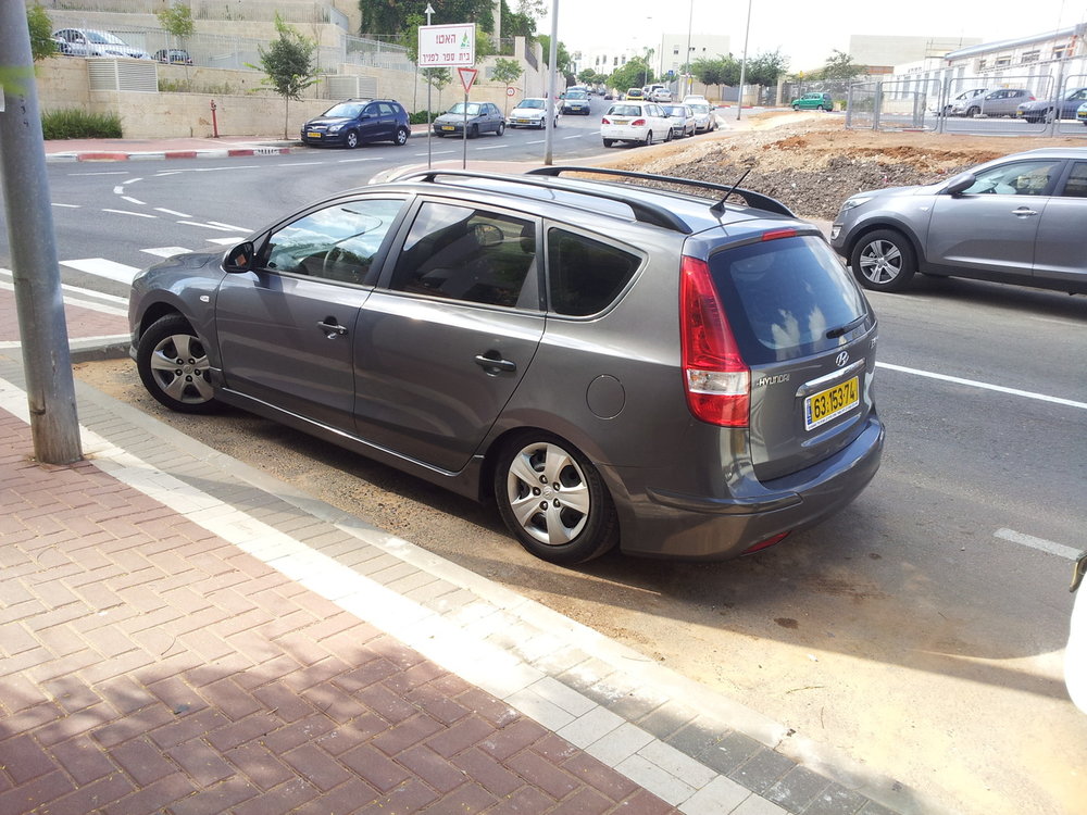

יש לי רכב אחד בצבע אפור מטאלי כהה יחסית ( יונדאי i30 2011 )

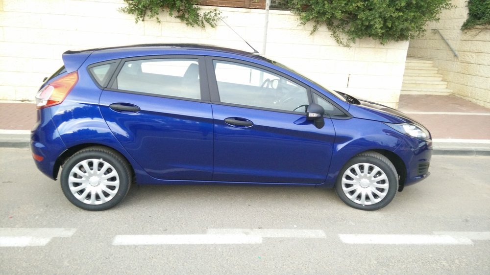

ועוד רכב בצבע כחול (פיאסטה 2015 )
איזה לבחור ?

טוב מכיוון שאתה סגור על המוצר, אני אתייחס ספציפית לשאלה.
אתה צריך לרכב כהה.
