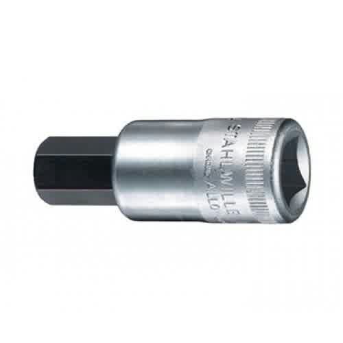

זה לא כלי מיוחד זה בוקסת אלן בגודל מסויים שכחתי איזה מספר.
בדרך כלל הבורג הזה גם יכול להחליק ואז העניין מסתבך בפתיחה.

תקנה כלי כזה לדרייב 1/2. מחיר שלו אמור להיות 20-30 ש"ח.
לא תמצא אותו באייס, אוטו דיפו וכו' אלא רק בחניות שמוכרות כלי עבודה לרכב.
נקרא "בוקסה אלן 12 מ"מ".
אכן בוקי, קניתי בשז"ר.
המוכר מיד שאל אם זה בשביל פיאט :-)
הבעיה היא שהבורג המזורגג לא נפתח. באיזה מומנט סגרו אותו? 70000? (אגב , הטיפול האחרון נעשה במורשה שמשון ביהוד...)

רק כדי לוודא, בפיאט המדוברת, הבורג הנ"ל נפתח כנגד סיבוב השעון, נכון? מקווה מאוד שלא התחכמו גם בעניין הזה, כמו עם בורג הריקון(שאנחנו נשים בורג ריקון שמתאים לבוקסה רגילה וסטנדרטית?! ווה-פאן-קולו, נדחוף להם בורג מיוחד!)
אכן תופעה מוכרת בפיאט שהבורג הזה פשוט נידבק לו בפנים. תפעיל מנוף רציני או שאם תרצה אסף תעבור אצלי אתן לך את הפתיחה הראשונית. אנחנו בכל מיקרה צריכים להיפגש..

בכל מקרה, הבורג הוא הברגה רגילה, לא הפוכה.
אבל לפעמים כשבאים מלמטה, בטעות מסובבים לכיוון הסגירה. אם יש ידית ראצ'ט, לכוון אותה לכיוון הפתיחה לפני שניגשים להתמודד עם הבורג.
באחת הפונטואים בזמנו נתקלתי בבורג סגור היטב, חיברתי ידית כוח 60 ס"מ לבוקסה, והיא פשוט התחילה לטחון את הבורג.
בלית ברירה חיברתי אימפקט ורק הוא פתח אותו.

ידוע בפיאט הבורג נחרש היה לי בדובלו בזמנו אם לא נפתח לך...תכין בורג חלופי תפתח עם פלייר פטנט ונגמר הסיפור.

הבוקר הבורג נפתח יחסית בקלות. שאר הטיפול לקח בדיוק עוד 15 דקות...
