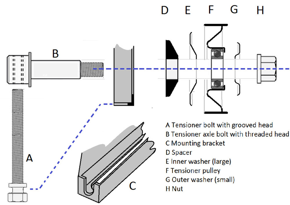

מה עלות מותחן כזה, והאם מסובך להחליפו? מה המשמעות של אי החלפה מעבר לרעש המרגיז?
Sent from my Nexus 6P using Tapatalk
בסופו של דבר הוא יתפרק ויעוף, לכן כדאי לטפל בזה בזמן.
אפשר לפרק את הפולי ולחלוץ ממנו את המיסב, אבל עלות מותחן כזה קומפלט היא 100-150 שקל, לכן אין טעם להתעסק איתו.
צריך להוריד רצועת אלטרנטור, ורק אז תוכל להוריד רצועת מזגן. לגישה נוחה מפרקים גלגל ימין ואת הדיפון.
עריכה: מדריך להחלפת המיסב בלבד:
https://www.drive2.ru/l/3752592/

אז אני ואסף נפגשנו כדי להחליף את המיסב הסורר להלן סדר הפעולות:
-מתחילים בפירוק גלגל קדמי ימני, כדי להגיע לאזור.
-מפרקים מגן גחון וחושפים את רצועת האביזרים.
-מוציאים את המותחן הרלוונטי (במקרה שלנו של המזגן)
-באמצעות בוקסה ופטיש מוציאים את המיסב הישן.
-באמצעות סט חולץ מיסבים ובושינגים דוחפים את המיסב החדש (מיסב 6301 של skf). רצוי לבצע זאת בזוג כשאחד דוחף והשני נותן קונטרה. בנוסף השתמשנו בבוקסה 27 מ"מ כדי להקל על ההשחלה. (מצ"ב סרטון של ההשחלה) http://cloud.tapatalk.com/s/575d74c854eb9/VID-20160612-WA0008.mp4
על אף שהמיסב היה גמור, הוא לא היה המקור לצרצורים ותוך כדי העבודה גילינו שרצועת אלטנטור ורצועת מזגן בדרך להחזיר נשמתן לבורא.
יום למחרת השלמנו את העבודה בהחלפת סט רצועות שאסף ארגן בזיל הזול.
לאחר החלפת הרצועות, שב השקט לאוטו, והצרצורים נעלמו כלא היו.

מדובר במיסב קטנקטן. לא חייב בכלל חולץ. בוקסה עם פטיש את מוציא את המיסב.
להכניס ניתן להתחיל עם דפיקה על עץ דק עד שהוא מתיישר עם השטח ולהמשיך עם המיסב הישן (לדפוק עליו).
דרך אגב מיסב כזה איכותי עולה כ 30 ש"ח.
