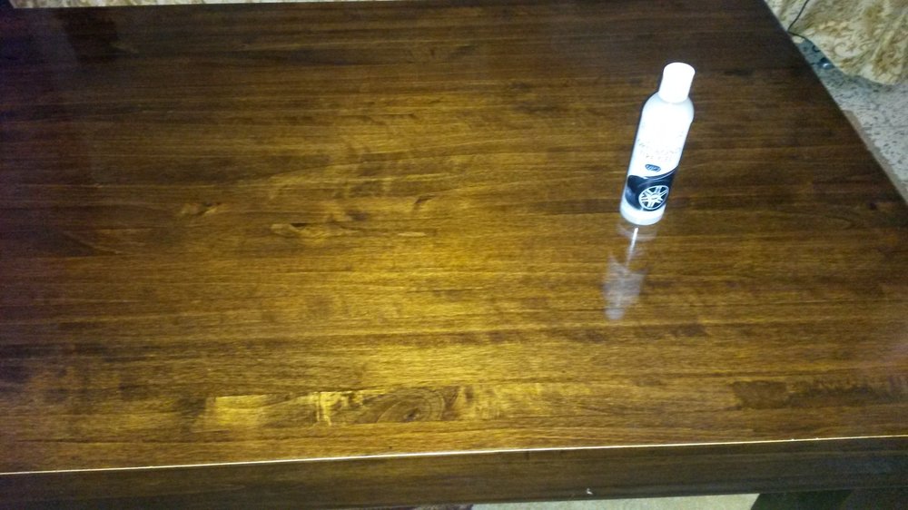

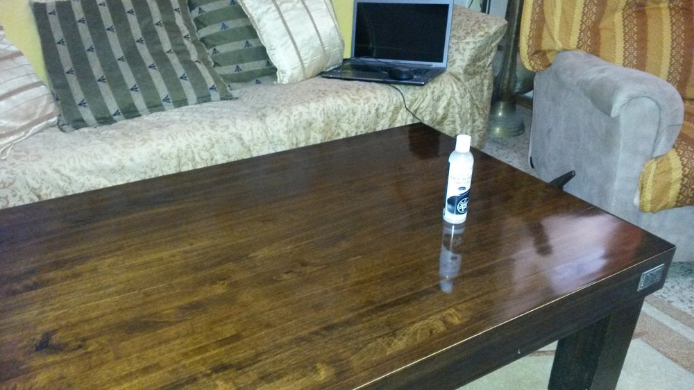

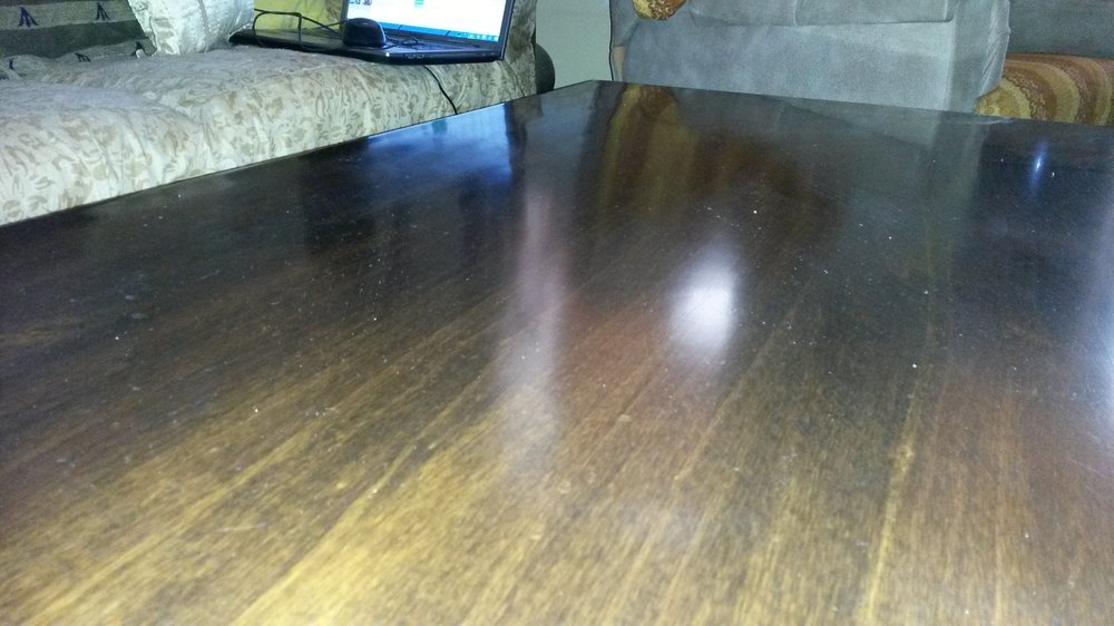

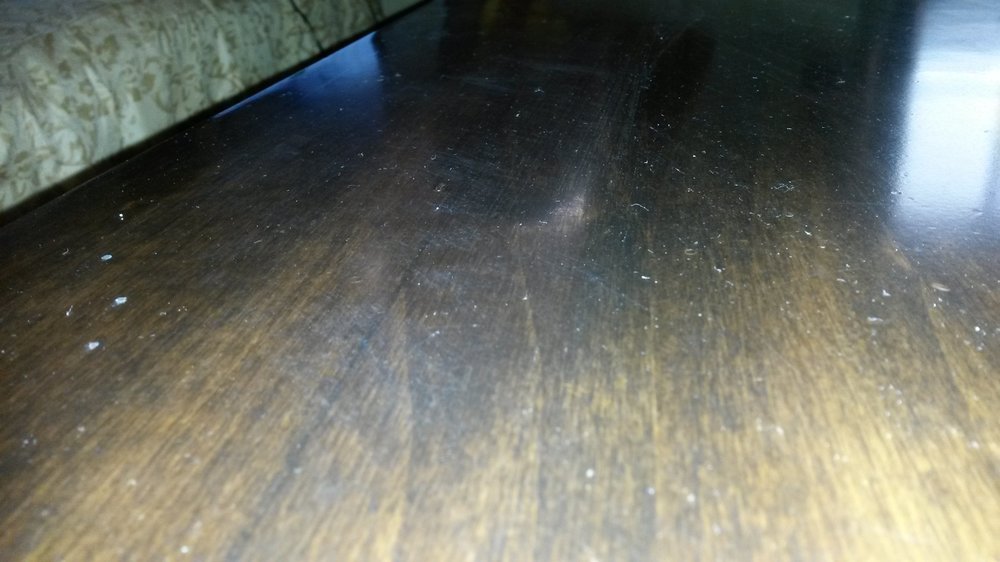

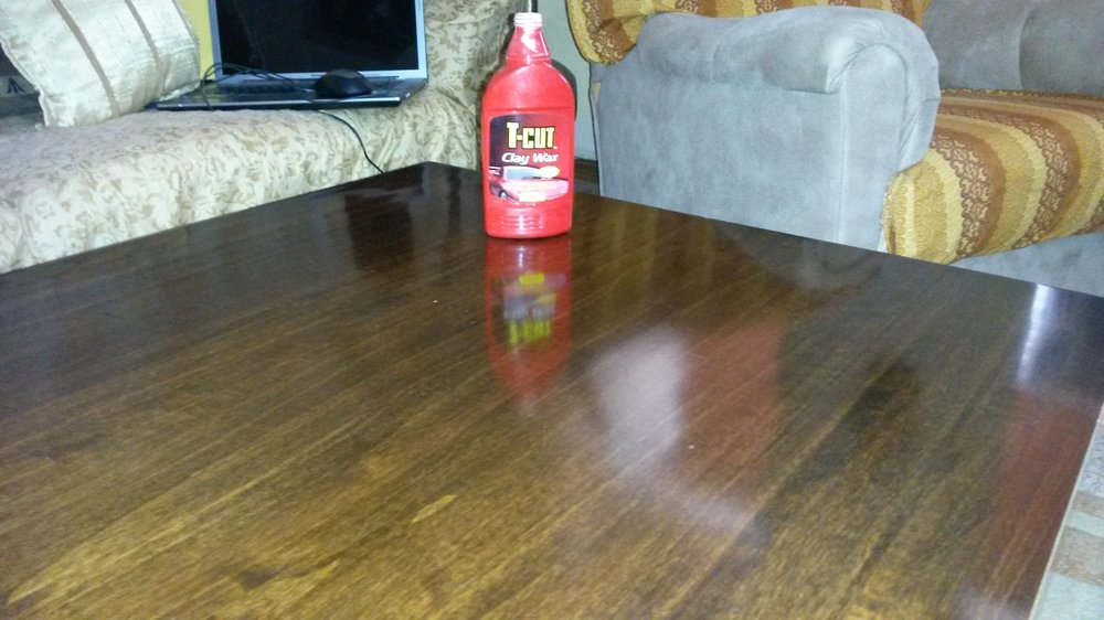

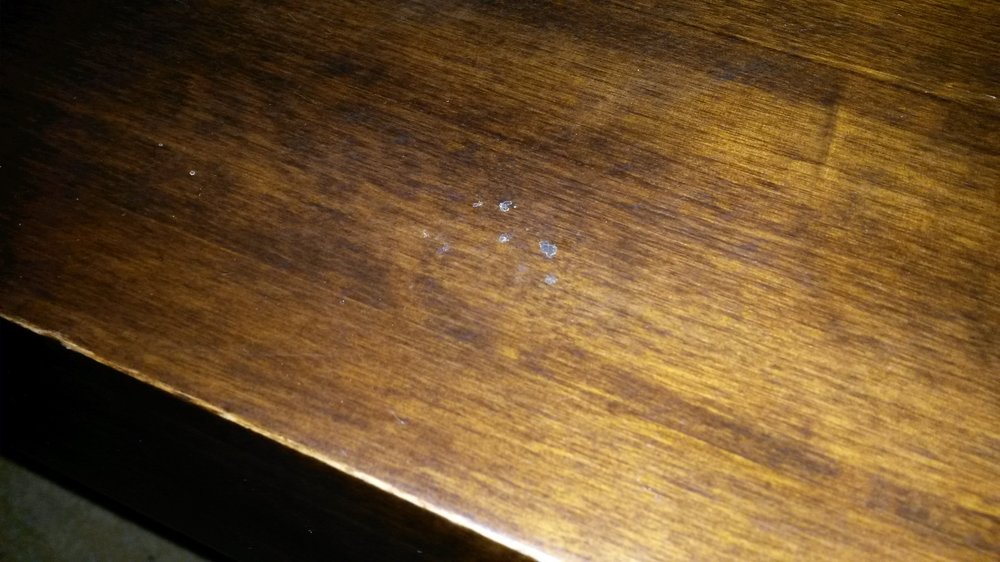

נתחיל מזה שמדובר בשולחן שרוט/עכור חסר ברק לחלוטין.

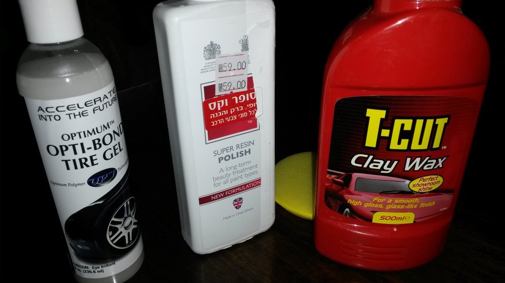

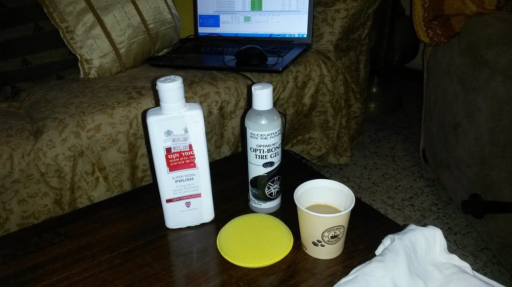

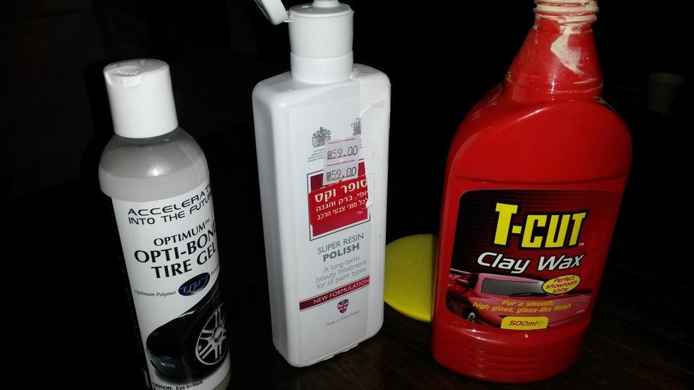

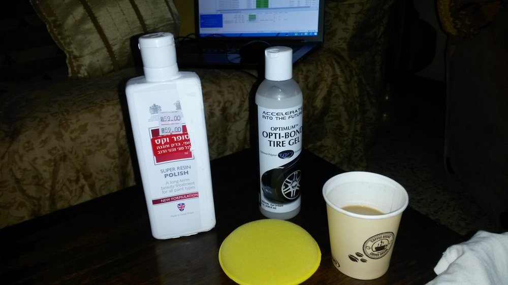

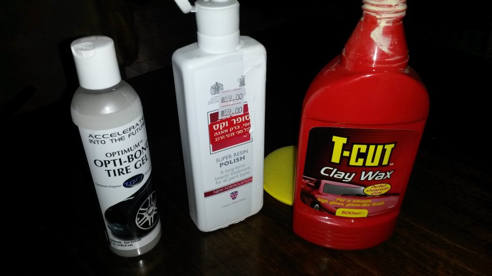

חומרים: פוליש קארפלן, אופטי בונד,SRP,מטליות מיקרופייבר. כוס קפה כמובן.

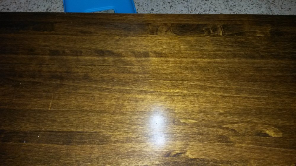

מתחילים לעבוד. ניסוי עם SRP לא צלח. יצר מערבולות ולא הצליח להתאחות.
עובר לפוליש. אחרי בדיקה קטנה הבנתי שזה מה שצריך. מעבר אחד בודד והשולחן
חזר לחייך -כאילו הסירו מעליו "ציוד" שסחב שנים.

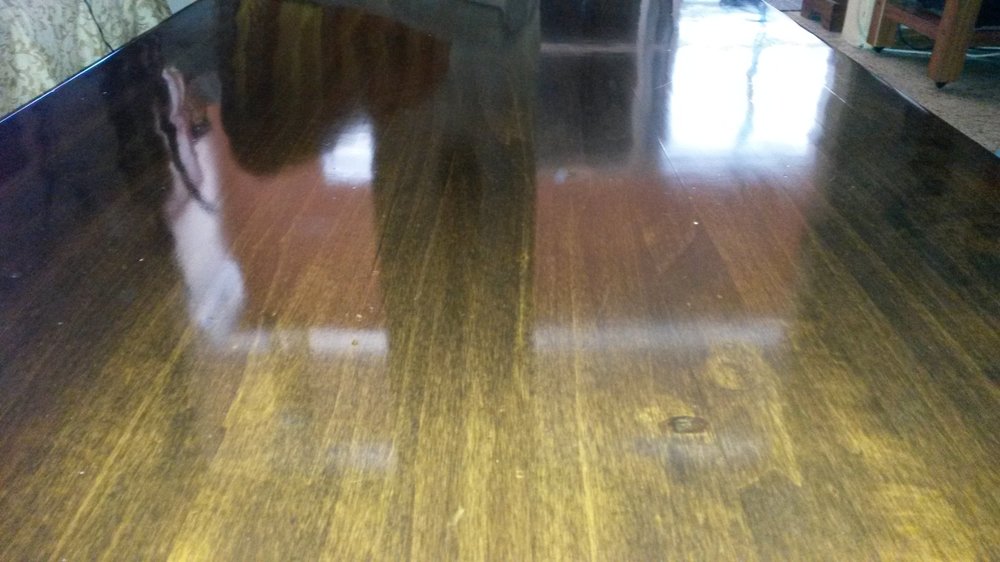

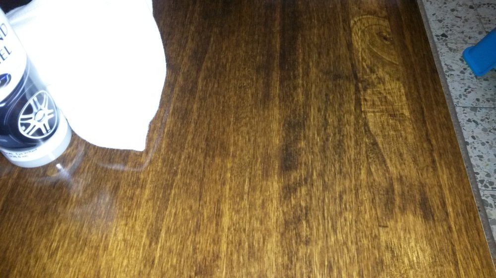

עכשיו צריך להחזיר את הברק שנעלם עם השנים. האם אופטי בונד יצליח במשימה להתאחות וליצור
משטח נעים למגע?
ניסוי קטן מעלה בי ספקות לגבי ההתחברות שלו- אצבע משאירה סימן.
לא מוותר. נותן לו להתייבש כמה שעות, מעבר של באפינג בכל הכוח ומתחילים לראות תוצאה/את האור.
אז גם מבין שחייב יום התייבשות לפני באפינג סופי.

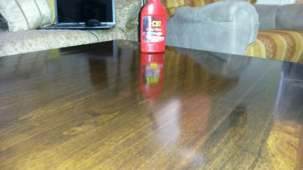

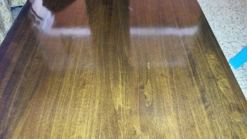

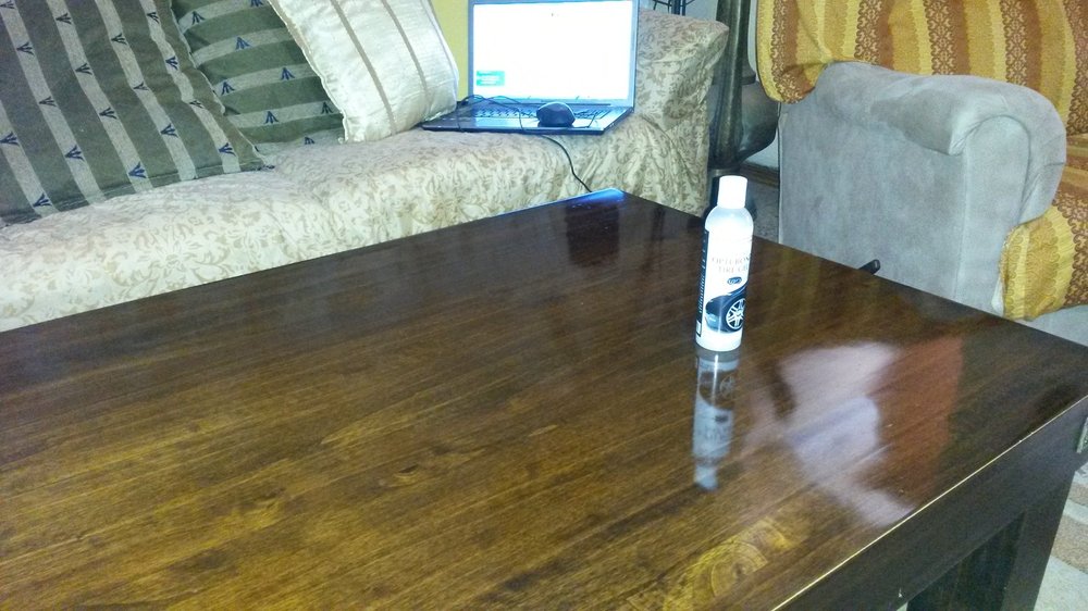

זו התוצאה אחרי מעבר עם אופטי בונד ובאפינג בכמה שלבים. (יומיים)

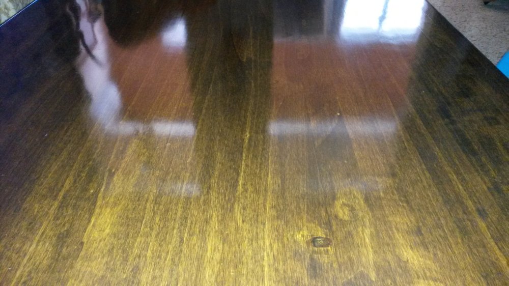

התמונות מדברות בפני עצמם. משולחן בלוי ושחוק קבלתי שולחן חדש. מרוב שהוא חלק
המפה מחליקה מעליו בנגיעה קטנה.
חייב לציין שקשה להעביר דרך מצלמה של פלאפון את השריטות שנעלמו לאחר פוליש.
צריך מצלמה איכותית כדי להעביר את זה. אבל המהפך נראה בבירור בתמונות.
חומרים: פוליש קארפלן אופטי בונד,SRP,מטליות מיקרופייבר.
מתחיל לעבוד. ניסוי עם SRP לא צלח. יצר מערבולות ולא הצליח להתאחות.
עובר לפוליש. אחרי בדיקה קטנה הבנתי שזה מה שצריך. מעבר אחד בודד, השולחן
משטח נעים למגע?
ניסוי קטן מעלה בי ספקות לגבי ההתחברות שלו - אצבע משאיר סימן.
התמונות מדברות בפני עצמם. משולחן בלוי ושחוק קבילתי שולחן חדש. מרוב שהוא חלק
