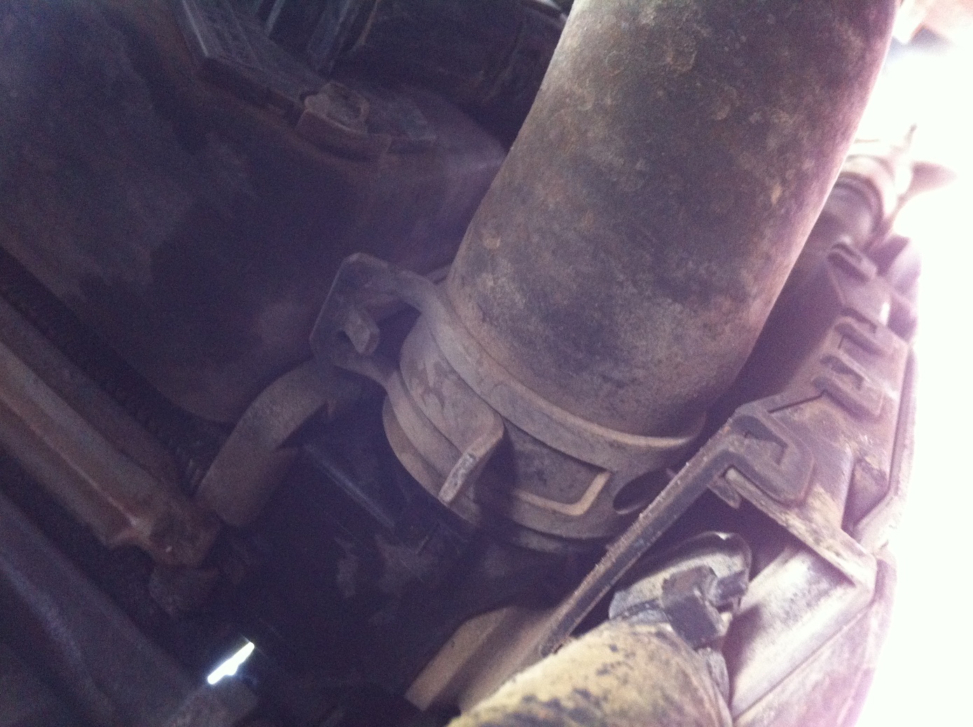

ברשותי יונדאי גטס 2007, עשיתי ניקוי לרדיאטור (רוקנתי אותו, שטפתי באמצעות צינור גינה, סגרתי את הבורג ניקוז ומלאתי מחדש במים רגילים ונתתי לאוטו לעבוד כ 10 דקות) לאחר מכן כשניסיתי לפתוח את הבורג ניקוז הרסתי את הראש שלו (איפה שהמברג נכנס). אין נזילות, אבל עכשיו יש ברדיאטור מים רגילים ולא ירוקים... איך ניתן להוציא את הבורג ללא נזק ולהחליפו, או לנקז ממקום אחר את המים ולמלא במים ירוקים. חשוב לציין כי המים שיצאו מהרדיאטור כמעט ולא היו "מלוכלכים".
תודה מראש!
צלם תמונה של הבורג כדי שנבין מה המצב בדיוק.
נתק את הצינור התחתון.
התמונה הזאת תעזור לך:
להבא חשוב להשתמש בפיליפס או שטוח גדולים ועבים שנכנסים בדיוק לראש הבורג. הוא בסה"כ מפלסטיק וצריך להיזהר עליו.
בכל מקרה עדיף לנתק צינור תחתון, הרבה יותר מהיר ונוח.
