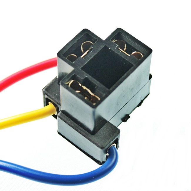

קונקטור H4 נראה כך:
צריך לחתוך את הצמה המקורית כ 10 ס"מ לפני הקונקטור, להלחים חוטים של קונקטור חדש ולבודד.
לסמן את החוטים לפני החיתוך כדי לא להתבלבל בסדר.
