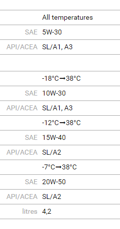

גם בטויוטה מורשה משתמשים בסינטטי מלא 5W30
ראיתי גם גלון שמן עם לוגו טויוטה 10W30 זה פחות מומלץ?
תודה.
עדיף 5W30.
יש שמן כזה מקורי גם כן, 5 ליטר יעלו כ-170 ש"ח אצל אבי.
היתרון היחידי בשמן מנוע מקורי הוא שאפשר להיות בטוחים שהביצועים שלו תואמים את דרישת המינימום שדרש יצרן הרכב.
אני לא רואה סיבה להשתמש דווקא בשמן מנוע מקורי, אני דווקא יותר נוטה להאמין שחברות נפט מתמחות המציעות שמנים מסדרות מתקדמות יהיו בחירה טובה יותר מהשמן המקורי.

אתה יכול לעבור בחופשיות ממינרלי לחצי סינתטי ולסינתטי מלא (לאו דווקא לפי הסדר הזה) מה שקובע זה התקן והצמיגות של השמן ולא הבסיס שלו. תצמד להוראות היצרן והכל יהיה בסדר.
