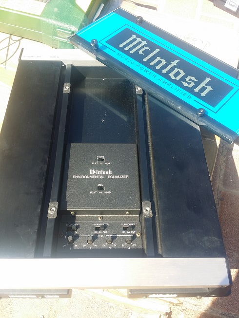

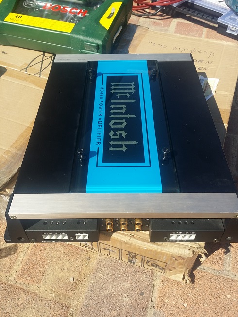

לגבי הבמה,
ב 3 חלקים זה לא ממש משנה גם אצלי, הבמה במקון הנכון ועכשיו עם מקינטוש זה גם נשמע יותר צלול, יותר חי.
עדיין אין לי זמן לעשות כיוונים כמו שצריך, עשיתי רק קצת TC.
אפילו לא נגעתי עדיין בעיזון גיין כמו שצריך.
