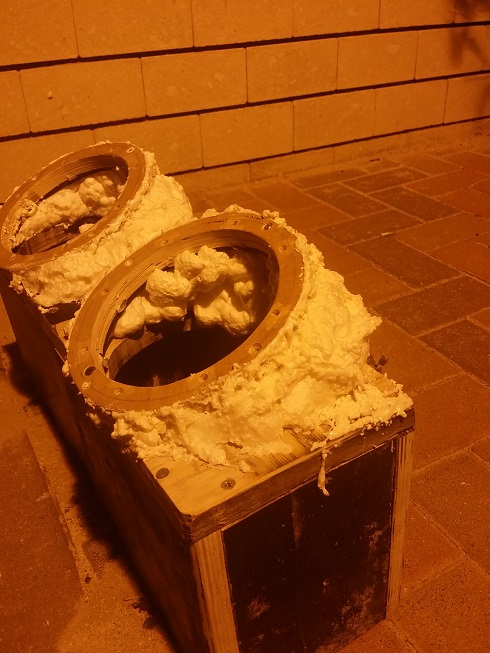

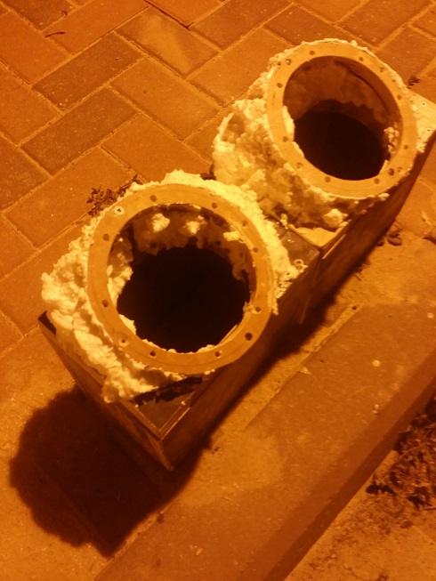

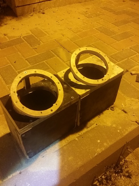

אז ביום שישי הייה לי זמן קצת, הכנתי תיבות למידבאסים FREE AIR, כרגע זה תיבה ישרה עם כיוון אל הדוושות.
מהשמעה קצרה שלי וגם דן קפץ לבקר, הבנו שצריך לעשות זווית כלפי מעלה , כי מידבאס בתחום התחתון נשמע קצת סגור וחסום.
אחרי זה עשיתי קצת כיוונים עם פאזות וחיתוך אחר, זה נשמע יותר טוב, אבל עדיין, אם אני יכול לתת קצת זווית, אז למה לא?
נעשה את זה מקווה בימים הקרובים.
נכון להיום, גם מהשינוי הזה אני מרוצה. פלסטיק של דלת מרסן פשוט את הצליל והורג אותו...
יד יותר פאנץ במידבאס. מקווה שכיוון כלפי מעלה ישפר גם נוככות שלו.
בסופו של דבר, אני מרוצה כרגע.
