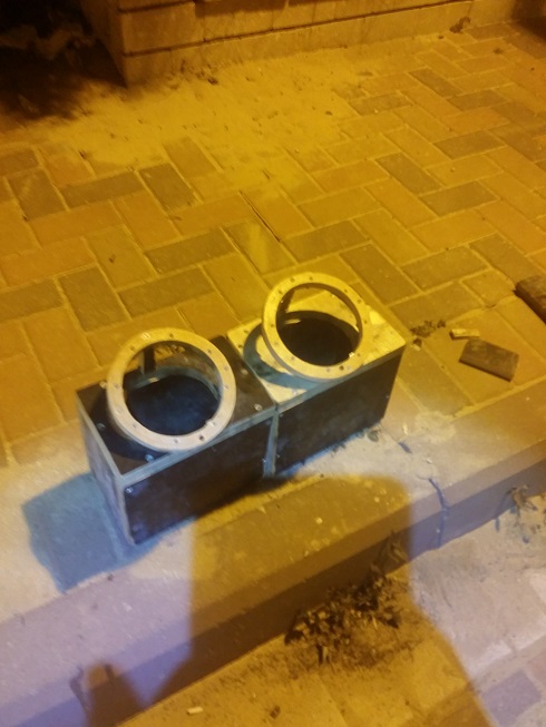

אז לקחתי תיבות שלי והחלטתי לתת להם זוית.
לאז קצת קצף. כאשר התייבש קצת, דחסתי אותו קצת.
כרגע לא התקדמתי יותר מזה, התייבש בנתיים ורציתי כבר לראות מה קיבתי.
אז זהו מעבר הזה הייה בהחלט שווה. לא רוצה יותר להתעסק עם דלתות. תוצעה מבחינתי מספקת פלוס פלוס.
הכל עלה כמו שצריך לדש. באס, פאנץ של ווקאל. כוח של הזמר. פשוט נהדר מבחינתי.
בהמשך אני יסדר את התיבות ויתקין רשת כמובן.
בהמשך אני יבדוק ויכוון הכל עם תוכנה ומיק.. על זה אני ירשום מה יקבל מזה.
