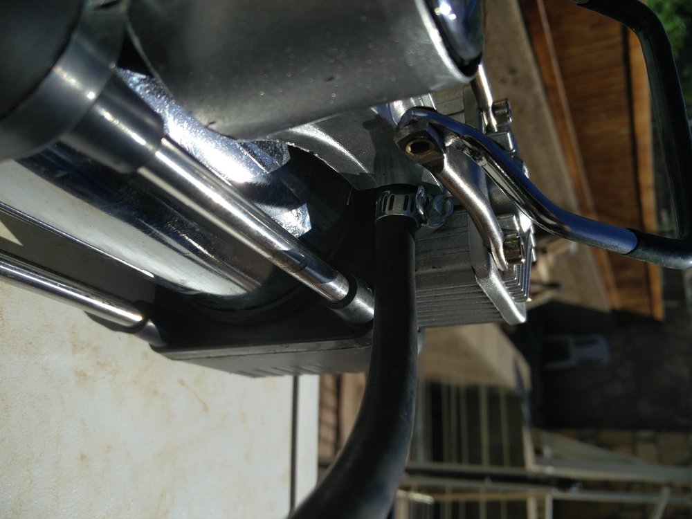

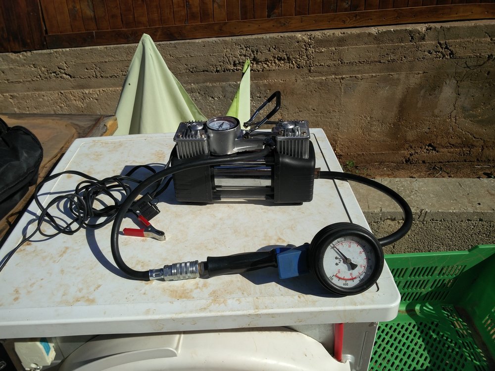

בבקשה תמונות של השיקוץ שיצרתי.
כל מה שצריך זה:
קומפרסור
צינור גומי (אפשר להשתמש במקורי)
חבק (עלמנת לתפוס את הצינור לפיה של הקומפרסור)
חיבור נקבה של צינור המתאים(נקנה בטכנו-צינור)עלות עם הכבישה(מקווה שרשמתי נכון) של החיבור לצינור הגומי הינה 65 ש"ח.
למחמירים ולפחות מאותגרי מבחינה פו"ה של קומפרסורים מומלץ לפרק את הקמפקסור,שלבעל המקצוע היהי אפשרות לכבוש גם את הצינור גומי לקומפרסור שהוא לא יעוף עם הזמן(כי המחיר שלו לפו"ה של הקומפרסור נשק לכיוון של קומפרסור חדש).
לכן יש לבדוק כל כמה זמן עם הצינור משתחרר ולהדק את החבק.
*עובד כבר שנתיים(לא בקמובינציה הזאת אבל בצורה דומה).
והתמונות:
עריכה אחרונה על ידי mark_Avn
