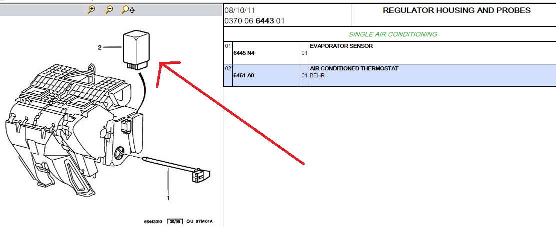

תודה עמית וולאד, יש אולי פירוט באוטודאטה איזה מהריליים/פיוסים זה בדיוק? בשרטוט לא מוצבע אחד ספציפי
עז יפנית בסלעים | yahav.biz
חבל שאתה מתעלם ממה שאני רושם לך, זה הניסיון האחרון (רוצה - תעשה, לא רוצה - תמשיך לשאול שאלות ותמשיך לקבל מידע מעורפל או שגוי)

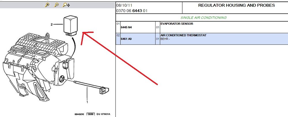

זה החלק שאתה צריך לבדוק:
http://www.ebay.co.uk/itm/6461A0-AIR-CONDITION-THERMOSTAT-Peugeot-306-806-EXPERT-Citroen-DISPATCH-SYNE-/291556985434?hash=item43e2268a5a

אכן זה הממסר, והוא נמצא בדיוק היכן שאיציק הסביר לך - בתוך הרכב, בצד של הנוסע למטה בדופן שמאל.
איציק, אין שום מידע מעורפל/ שגוי. הרכב הזה היה בבעלותי במשך 5 שנים ועד לפני 8 חודשים.
הממסר הזה בזמנו שיגע אותי חודשים ( עובד/ לא עובד ) עד שהוחלף.
