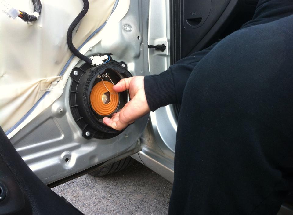

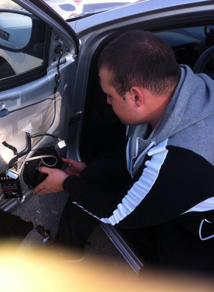

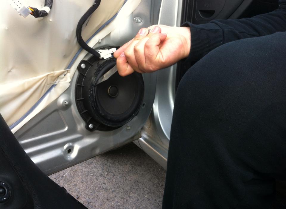

הנה לך כמה תמונות של מה שצריך לעשות בהתקנת הרמקול-

את החדש פשוט מכניסים להגבהת פלסטיק הזאת לאחר ששברת ממנה את הרמקול הישן ומבריגים 4 ברגים בקצוות.
אם תתקין את הסט ששלחת פשוט מנתקים את הישן ומחברים חדש, גם במיד וגם בטוויטר.
