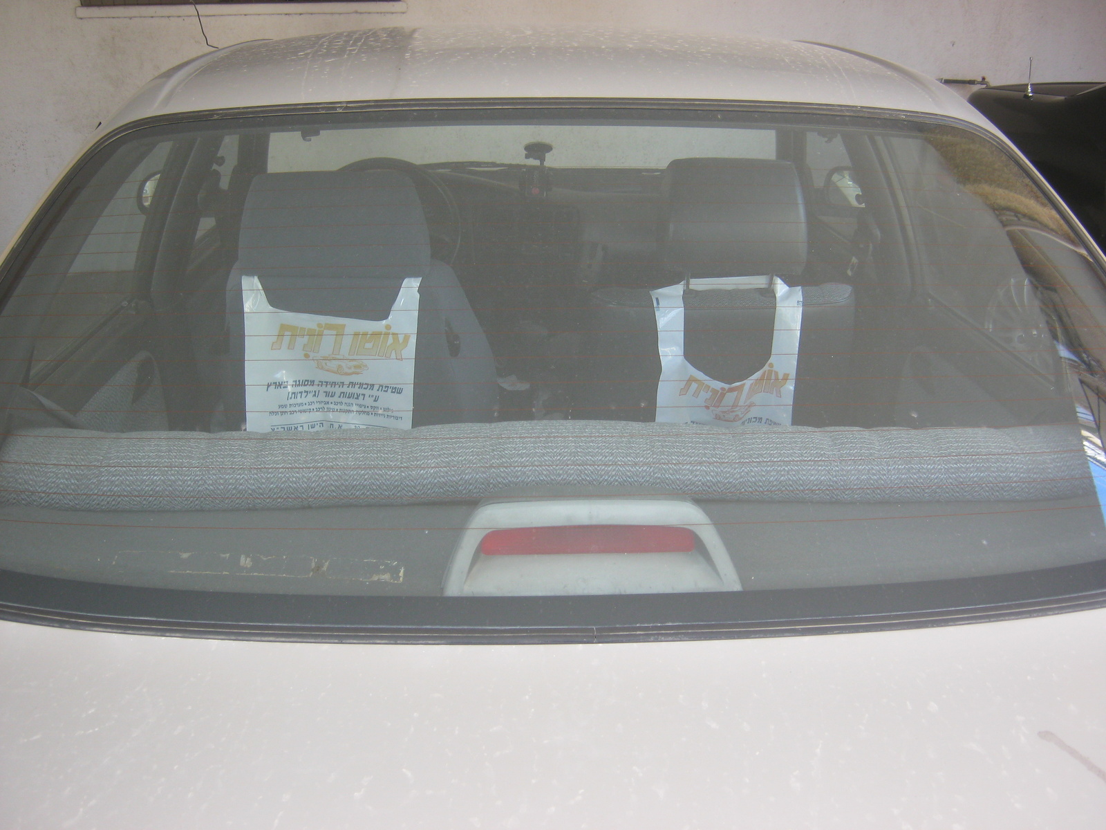

יש לי אוטו ישן טויוטה קורולה 94.
בחלון האחורי בחלק התחתון יש תאורת ברקס, אבל היא נראית די עלוב.
אני רוצה להוסיף תאורת ברקס הבנויה על לדים בחלק העליון של החלון האחורי או
בחלק התחתון משני הצדדים של התאורה הקיימת.
האם יכול להיות עם זה בעיות בטסט?

כן, אבל מדובר בפנס שמאיר כלפי חוץ.
לדעתי אם יהיו 2-3-4 פנסי בלימה בשמשה, זה עשוי להוות בעיה בטסט.
רצוי שתפרק את הפנס המקורי אם אתה מרכיב אחד נוסף במקום שונה. תדאג גם שלא תהיה תאורה חזקה מידי כלי לא לסנוור את מי שעומד מאחוריך ברמזור.
אפשרות אחרת היא להוציא את התאורה המקורית ולשים במקומה תאורת לד.
האם יש הנחיות והגבלות למספר התאורות בטסט?
מבנה הפנס והאופטיקה שלו מתאימים למנורות ליבון (חוט להט) לכן אם תתקין במקום המנורות לדים רוב הסיכויים שתקבל תאורה לא אחידה וגם חלשה יותר או להיפך מסנוורת.
תנסה תחילה לפרק את הפנס ולנקות את הרפלקטור וגם את הבקליט ותתקין מנורות חדשות תוצרת HELLA ותראה האם יש שינוי.
אם בכול זאת אתה מעוניין בתאורת לדים נסה לחפש פנס שתוכנן במקור עם לדים לרכב שלך.
האם אתה מתכוון למנורות HELLA להט או לד?
מה מיוחד במנורות של HELLA?
הבעייה שמנורות רגילות בפנס ברקס בחלון אחורי לא רואים אותם טוב באור יום.
אני לא יודע איך זה נראה עם מנורות HELLA או אוסרם.
מנורות רגילות תוצרת HELLA או אוסרם.
