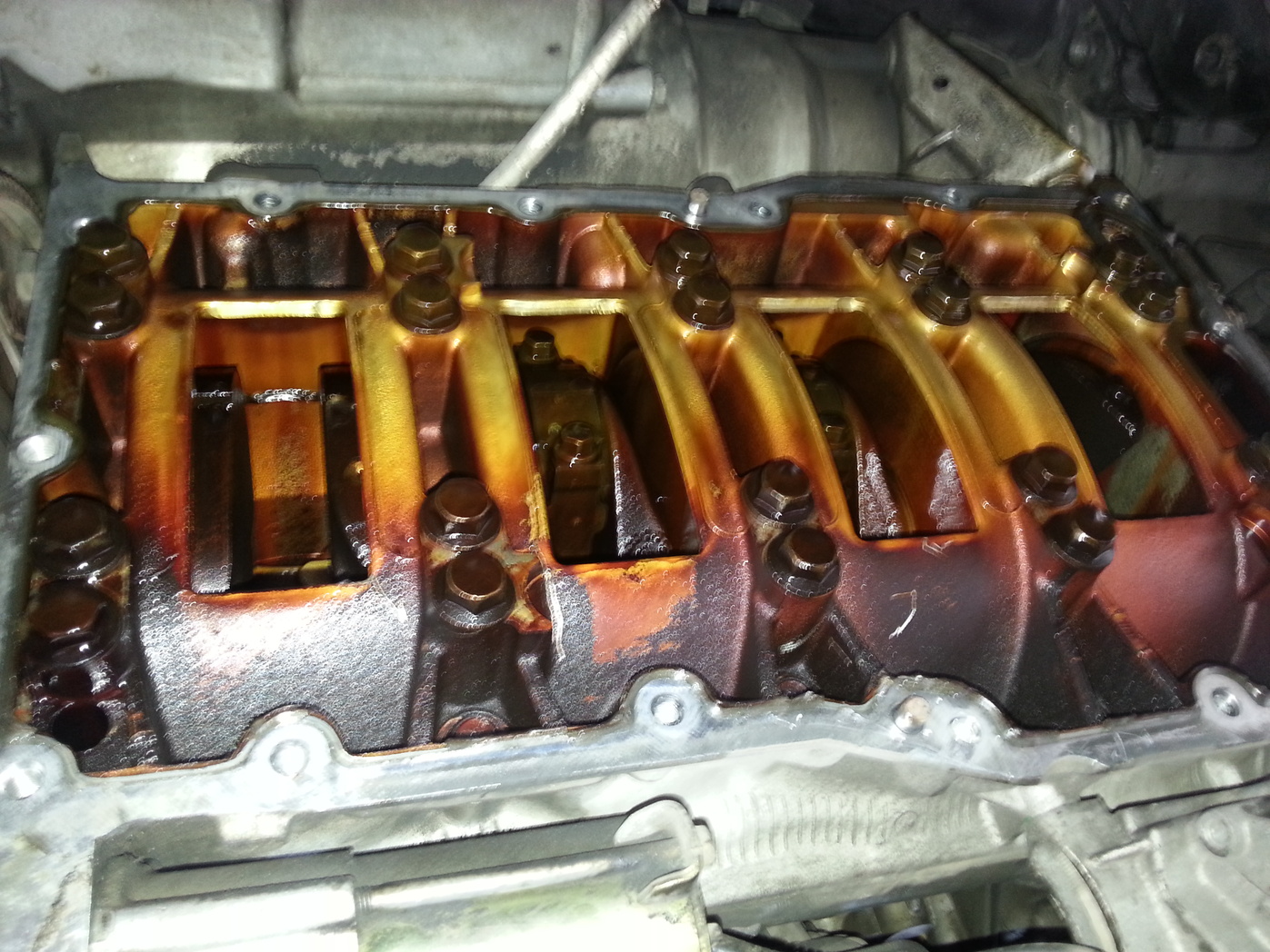

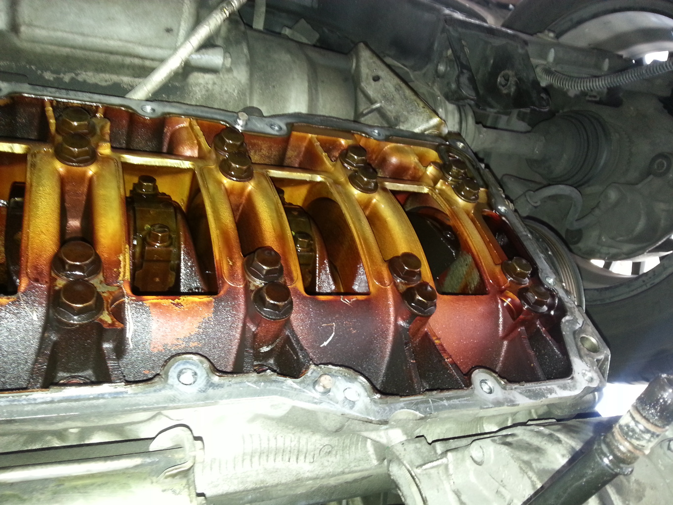

אהלן,
אלרו 2.2 2002 מנוע אקו-טק .
188 אלף ק"מ ,ללא נזילות,שמנים מוחלפים כל 10 לסינטטי מלא ופילטר מקורי.
רכב נוסע בין עירוני בלבד, לא מזמן חבר סדק את הקארטר.
יש תמונה ללא הקארטר, לדעתי זה נראה מעולה לרכב בגיל הזה ובק"מ הזה.
מחכה לתגובות ממכם,תודה רבה.
בעניין: פלאשינג כטיפול מונע
אם אין בעיה - ומבצעים טיפולים בזמן עם שמן מנוע איכותי - אין טעם
בדוק את צינור נשם המנוע ( הצינור מחובר מהמנוע לצנרת פילטר האויר ) - בזהירות שלא יקרע .
וראה אם יש בוצה חומר שחור צמיגי .
במנועים שעברו כ 120.000 ק"מ ומעלה -
ורואים סימני
בוצה
שמן שרוף, שכבת צבע צהבהב חום, במכסה ראש השסתומים, נשם המנוע ,פקק מילוי השמן .
לדעתי אפשר ורצוי לבצע
פלאשינג
לניקוי משקעים ( לפי ההוראות , אם אין לך ידע - תן למוסך לבצע זאת .)
ואח"כ החלפת שמן מנוע + מסנן שמן איכותי .
ראה דיון כאן - יש הסברים .

לצטט מויקיפדיה גם אני יודע,עם כל הכבוד כמובן.
ביקשתי חוות דעת על התמונות.
תודה על הכבוד - :lol: אבל זו תשובה שלי מדיון קודם .
רשמתי בתשובה הוספה , עוד בדיקה לבצע של אזור הנשם + צינור הנשם - אם יש שם סימני בוצה וחומר שחור .
בגדול - לכל רכב שלא ידועה לי שגרת הטיפולים והתחזוקה בעבר , ומעל 100.000 ק"מ אני מבצע פלאשינג .
פלאשינג נכון - מנקה ומשחרר גם את טבעות הבוכנה הקרנק והמרימים , ומנקה את מערכת השמן - מעין ישור קו .
אייל .
עצמאי בשטח - 1 מטר מהצד.
אתה בסדר אתה :wink:.
אין צורך לבצע שום פלשניג ופעולות אחזקה קיצוניות.
איזה כייף לי :)
