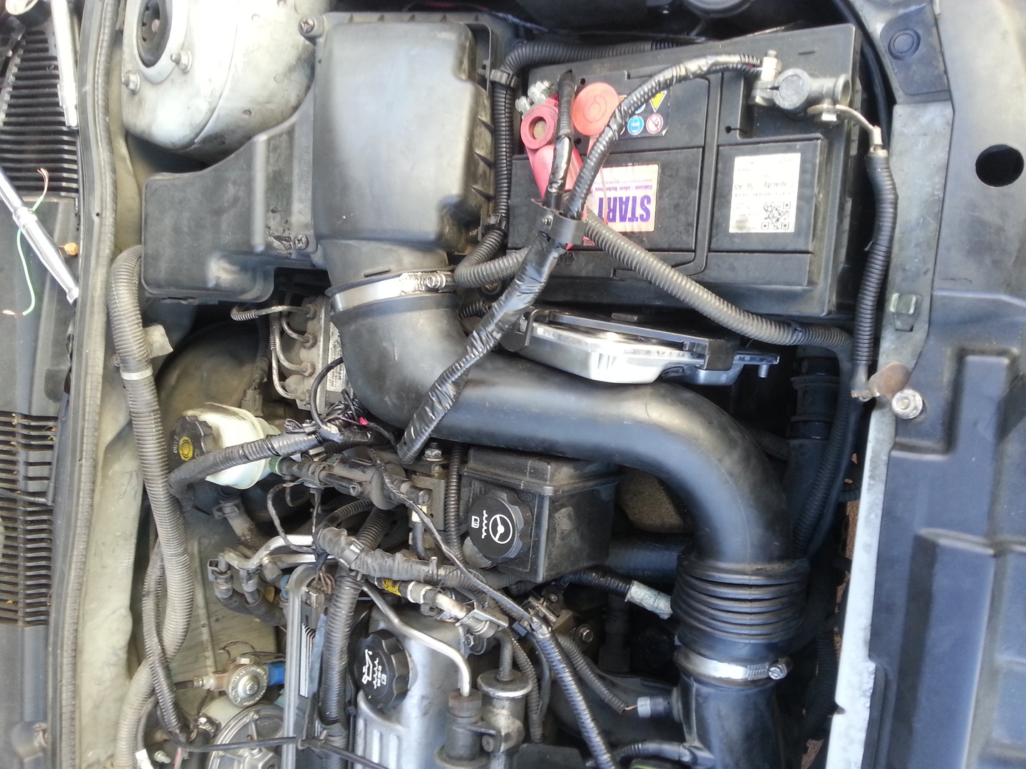

התקנתי היום מחשב נוסף ברכב- סיבות ופירוטים בהפעם הבאה :wink:
האם המיקום בו הוא הותקן תקין?
הקטבים של המצבר הפוכים ממנו-במקרה ויתחילו לנזול ,אחליף למצבר ג'ל.
מבחינת חום,ונגישות למים וכדומה' .
מדובר במחשב אטום לחלוטין וחדש.
כאן התקנתי אותו.
המחשב המקורי אגב,גם מותקן מחוץ לרכב.
בגדול, במקרה הכי גרוע אבנה לו תיבה ב cnc .
אצלי הסעפת מאחור,כך שהרבה חום אין סביבו+ הוא מקבל קירור ישירות מהמאורר.
הסיבה למיקום שם כרגע-היא כי נוח לי לקבע אותו לתושבת של.המצבר.
לדעתי זה כדי לעבור בין המחשבים דרך בורר כלשהו. למשל אחד פרוץ\משופר לצורך יותר כוח ואחד סטנדרטי.
מכוסה בצד:

לכל "המבינים" הרבה יצרנים מתקינים מחשבים בתא המנוע אז כמובן שאין שום בעיה להתקין מחשב בתא מנוע כל עוד הוא תוכנן להיות שם
המיקום שבחרת יגרום לרעש כי הוא נוגע ביצנור יניקת האוויר
אין שם חום,זה החלק הכי קר בתא מנוע.
באופן יחסי כמובן.
זה לפחות ממדידה שלי עם אקדח חום...
עריכה אחרונה על ידי Max.M
דני, במידה ולא מרעיש?
לדעתך ניתן להשאיר שם?
אם זה מחשב שמיועד לתא מנוע אז אין שום בעיה ולא צריך אפילו קופסא ייעודית
