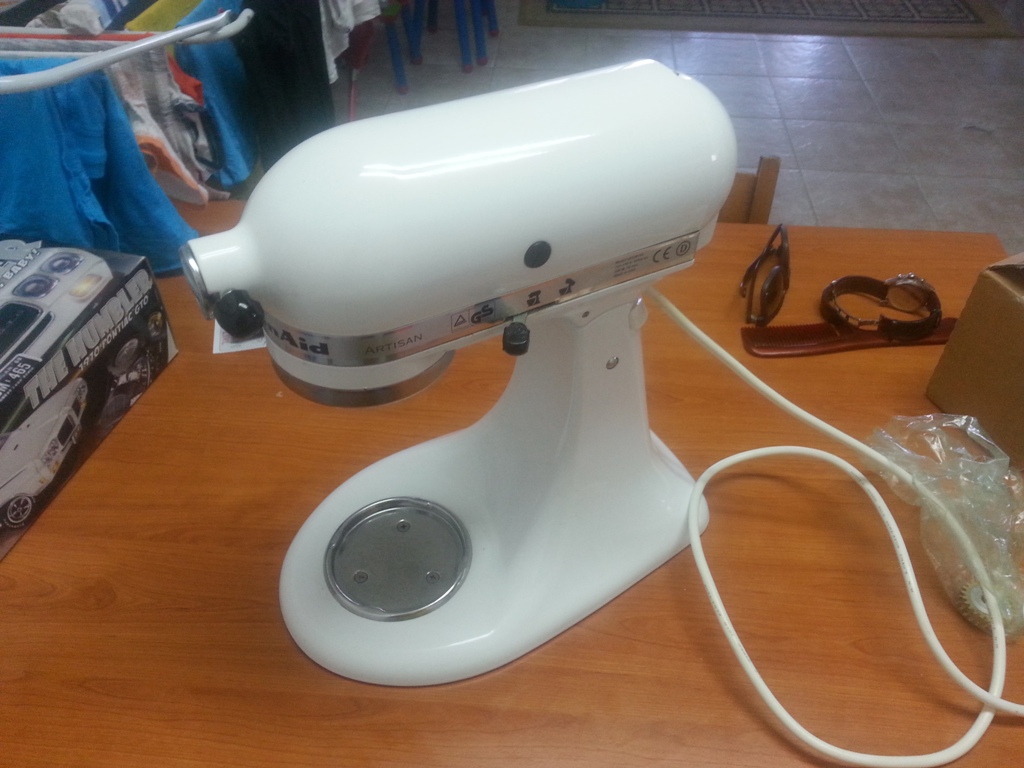

טוב, אז הפעם הייתי רוצה לשתף אותכם בתיקון מעבד מזון kitchenaid של ההורים שלי.
אמא שלי אופה הרבה לחמים והייתה לשה את הבצק במהירות הגבוהה מ3 (מה שהסתבר בדיעבד שאסור).
הדבר גרם לחימום יתר והמסה של הגריז, ובסופו של הדבר לכשל של התמסורת.

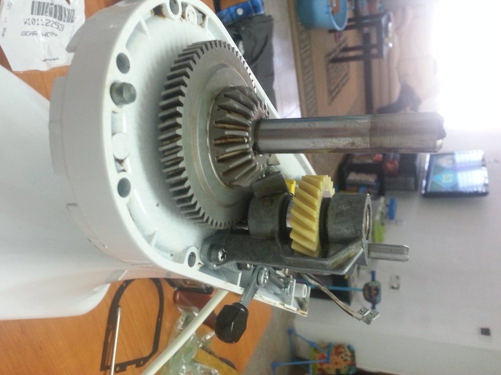

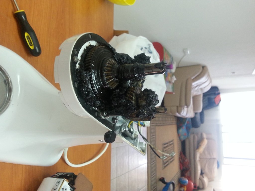

כך נראה המעבד לאחר הפתיחה שלו

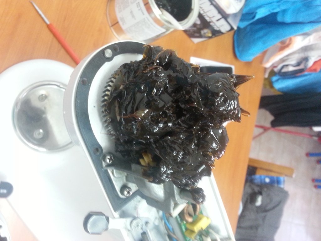

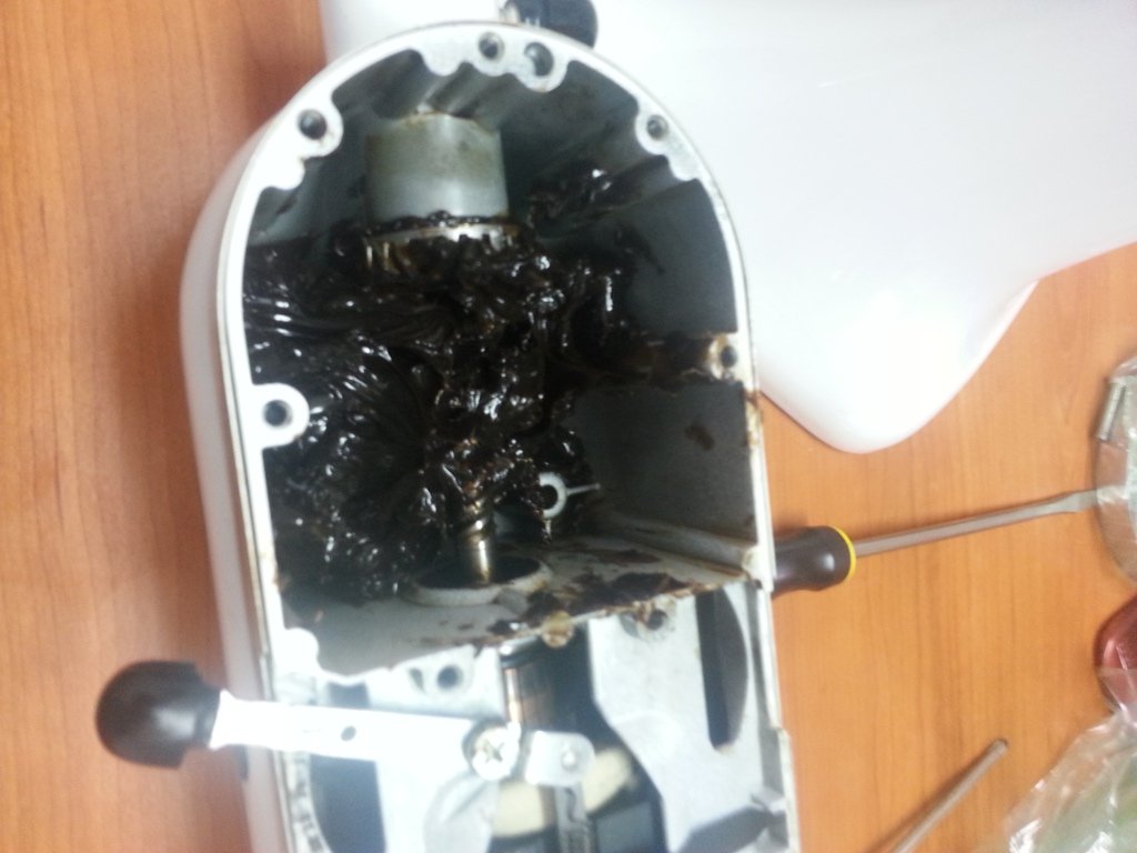

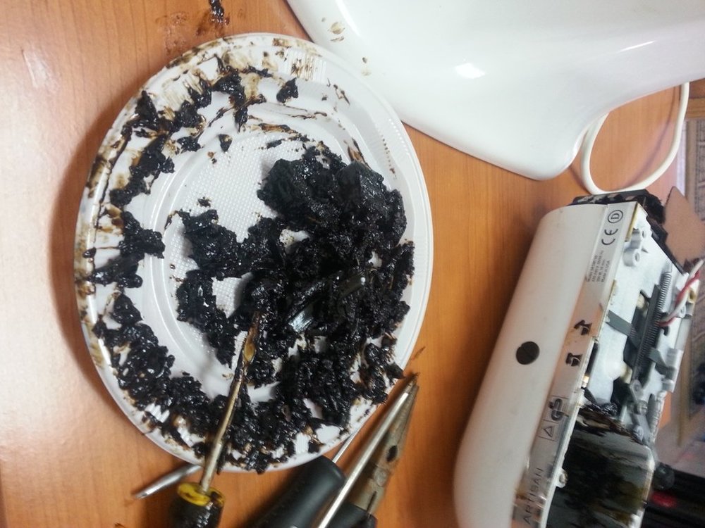

זה חלק מהגריז שיצא, בגלל שהוא הגיע למצב של חימום יתר וחלקו הפך לנוזל הוחלט להוציא את כולו ולשים חדש

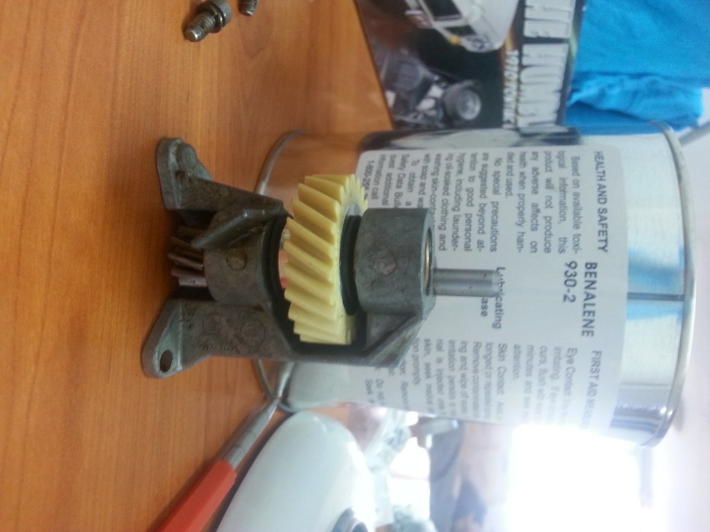

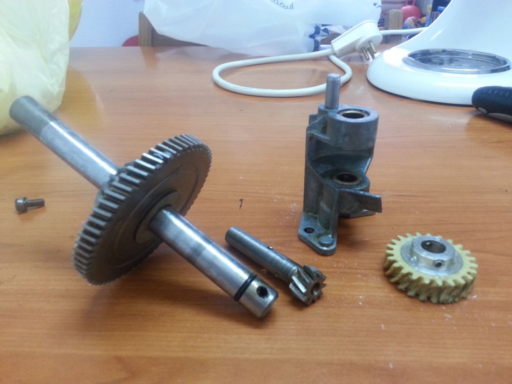

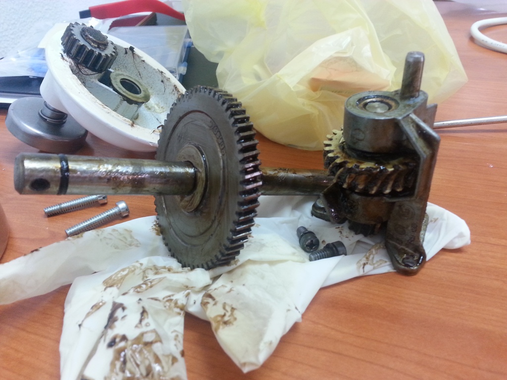

התמסורת והציר הראשי בחוץ אחרי ניקוי גס

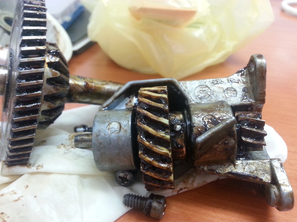

התמסורת לאחר פירוק וניקוי יסודי עם מסיר שומנים

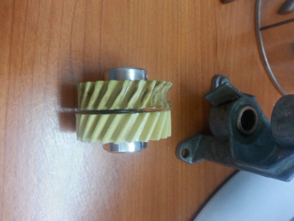

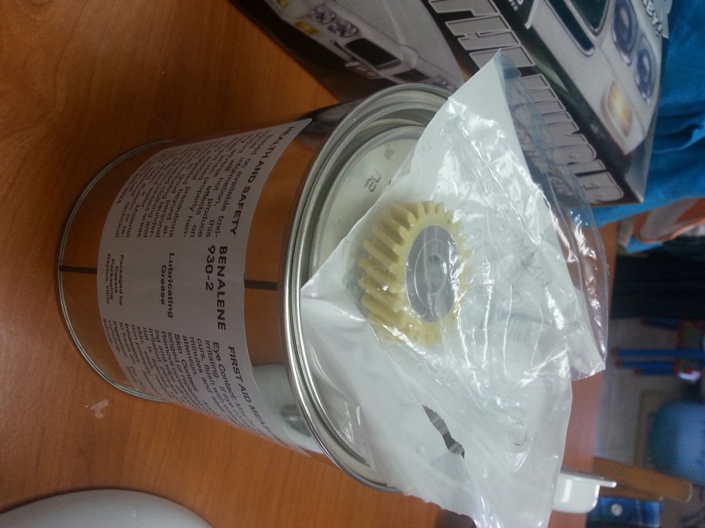

לאחר שבוע של המתנה הגיע הגריז והגלגל שיניים
לא צריך להיות טכנאי כי לראות את ההבדל

הגריז הוא של ווירפול ומיועד במיוחד למעבד מזון הזה, כמובן שאינו רעיל ומיועד למכשירי חשמל שבאים במגע עם אוכל.

רציתי לבצע ניקוי יסודי מהסיבה שאני לא יודע כמה זמן הוא עבד כך, אמא שלי העידה שהרבה זמן הייתה נזילה של שמן.
הנזילה הזאת היא גריז שהומס.
לכן כל הגריז היה חייב לצאת, השתמשתי במסיר שומנים למטבח, שוב פעם כמו הגריז, כי זה מכשיר שבא במגע עם אוכל.

אני לא חושב שבגלל שהתחמם הגריז הגלגל שיניים התעקם, זה נראה יותר כמו כשל תכנוני.

היצרן טוען שאם לשים בצק, אסור לבצע את זה מעל מהירות 3. במידה וכן המנוע מתחמם יתר על המידה (מה שהכניס את הגריז), וכדי להגן על כל המכלולים, עשו את הגג"ש שהחלפתי מפלסטיק כך שבעומס הוא זה שישבר ולא המנוע/ מספר גגשי"ם נוספים.
התיכנון דווקא מעולה, אחרת הייתי צריך להחליף עוד חלקים או אפילו לזרוק אותו לפח
