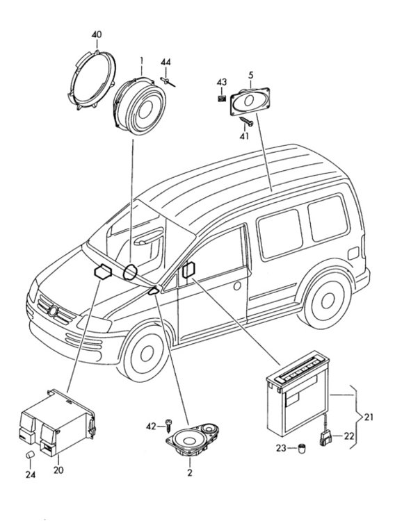

ברצוני להוסיף זוג רמקולים אחוריים בנוסף לשניים הקדמיים שמגיעים עם הרכב
יש מקום מאחור בצידי המגש יש שם הכנה לרמקולים בגודל של 6"- 4"

אז אם זה מה שאתה מעדיף, בקש מהמתקין לעשות זאת. שיתקין שם את קוטר הרמקולים הגדול ביותר שנכנס.
ככל ששטח הממברנה גדול יותר כך יש לרמקול יכולת לרדת נמוך יותר.
ב-4 אינץ' זה ישמע על גבול הטרנזיזסטור. ב-5.25 יהיה שיפור אבל לא לצפות לבאסים במיוחד. ב-6.5 זה כבר סביר.
עריכה: אגב, ע"פ התמונה למטה שמצאתי בקטלוג חלקים של הקאדי, יתכן ומדובר בהכנה לרמקול אובלי. אבל לא הצלחתי למצוא מידע לגבי הגודל שלו.
עריכה 2: כנראה שמדובר בגודל של 4X6. אבל אני לא בטוח במידע. שווה לבדוק אם ניתן בהתאמה מינימלית להכניס שם רמקולים במידה 5X7 (שנפוצה מאוד במאזדות).

אני מתכוון מאחורה לשים את הרמקולים בצידי המגש יש שם הכנה שצריך לקדוח והמידה שם זה 9X12 ס"מ בערך
מה הקוטר חור שצריך לרמקולים 6.5"?
נשמע שהמידה שאתה מציין קרובה מאוד למידה 4X6 שציינתי.
קוטר החור משתנה במעט עבור כל רמקול. החברות בדר"כ מציינות את הנתון בחוברת ההוראות או שאפשר למדוד בדיוק ברגע שמוחלט על רמקול כזה או אחר.
