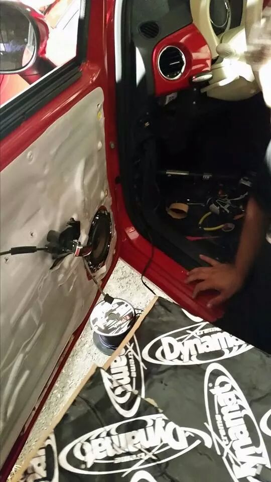

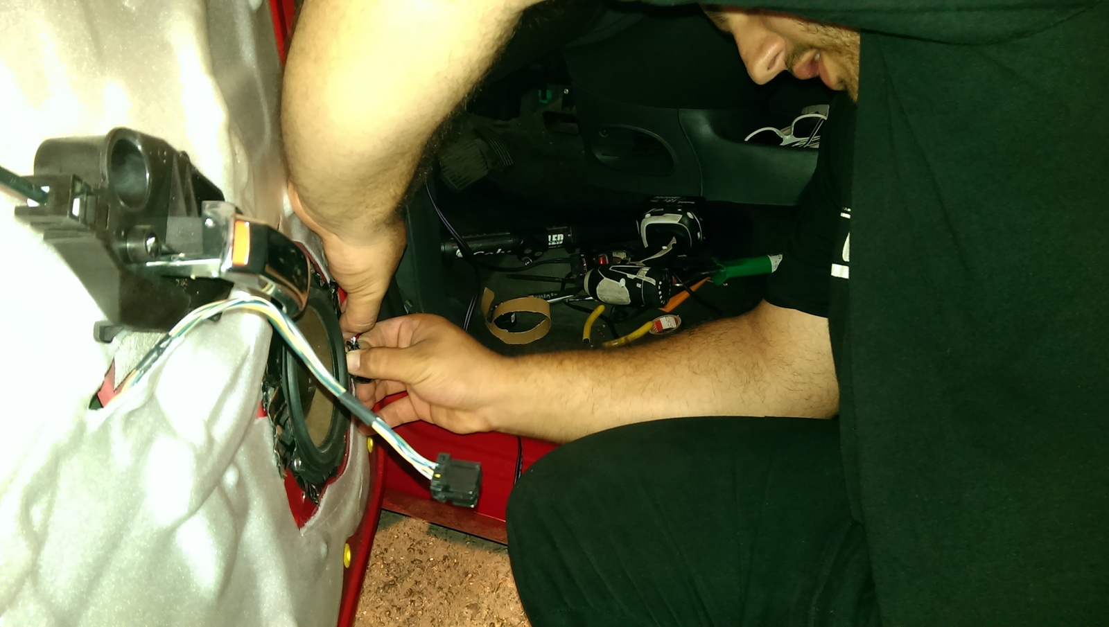

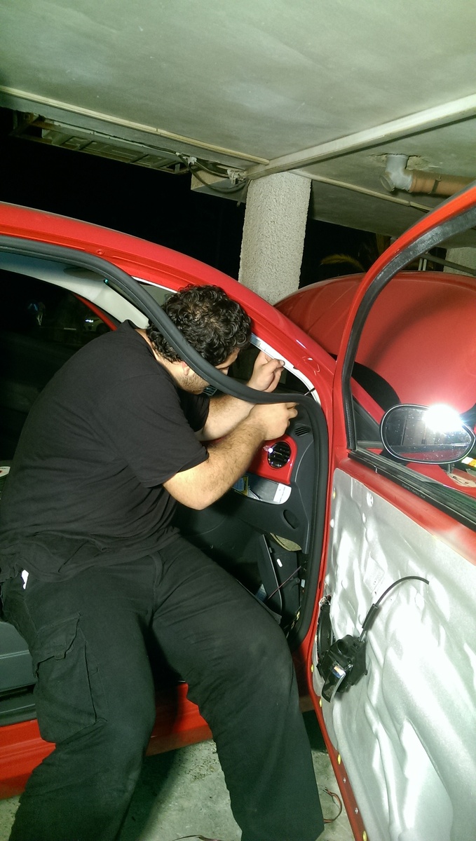

אין לי יותר מדי תמונות מההתקנה של האיטום לצערי, הספקתי לצלם באיטום רק את מה שבוצע סביב הרמקולים והטוויטרים, לא יודע עד כמה משמעותי אבל לא עשיתי בכל הדלת, דרש פירוק גדול מדי.
הדלת עצמה מלאה וכבדה ואין רעשי חוץ (להבדיל מהסופר לנסר הקודמת, שם יש רבע מהפח), אז העדפנו לעשות איטום חלקי בדפנות הדלתות ולשים את הרמקולים גם על הגבהה, נשארו לבסוף איזו יריעה וחצי 2 של דינימייט.
אני מרוצה מאוד מהסאונד שנשמע נקי לגמרי ללא רעידות פח (מה שהיה מהתא מטען טופל), פחות מהאופציות של ה HU המקורי של פיאט (דיי זבל).
מה שכן - פירוק הדלתות + הפאנלים בקורות להרכבת הטוויטרים + חיווט וכדומה, ארכו המון זמן (כ-10 שעות בסה"כ והרבה פיצה וקולה בין לבין) היה צריך לחתוך את הפלסטיק הפנימי כדי להתאים את גודל הטוויטר, לא קל ברכב הזה, הדלת הראשונה לקחה כמה שעות השנייה כחצי מהזמן.
בסופו של דבר העבודה נקייה יציבה ולא נראית כלל שבוצע משהו, לבחור יש ידיים מעולות בזה.
נ.ב - כשעושים איטום לדלת, חובה בכל דופן הדלת או שאפשר נקודתי וזה יקנה תוצאות טובות גם כן?

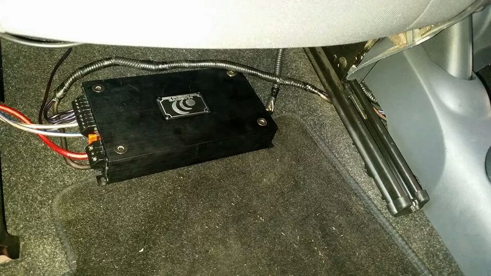

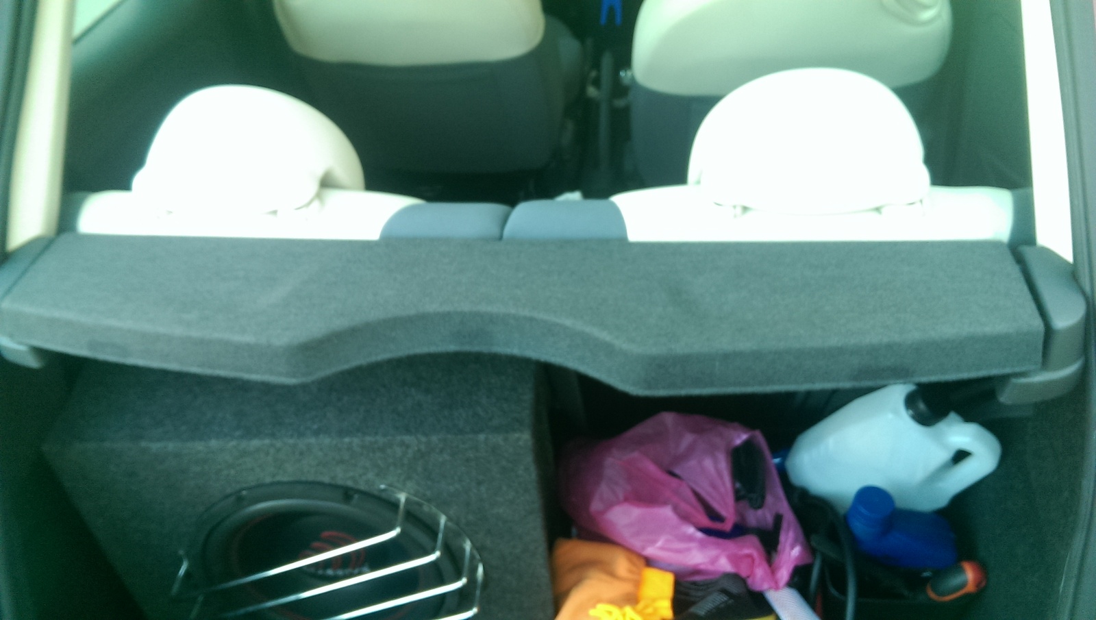

הסט שהורכב הוא
dotech ovation 6 morel 6.5 שהורד מהרכב הקודם
מגבר של massive nano bit bx4
סאב massive עם תיבה סגורה צרה (בקושי יש תא מטען גם ככה).
וה HU הוא מקורי של פיאט, עד שיוחלף בחדש.

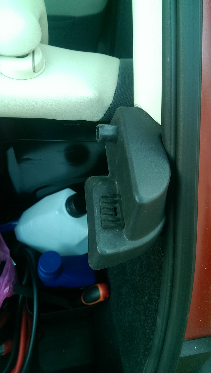

כמו כן - נתקלתי בבעיה חדשה, חזרו להם רעשי הקרקושים והפעם זה שונה ומגיע מהמגש האחורי! לבנתיים הורדתי אותו כיוון שהוא קטן, השאלה היא איך אפשר לפתור את הבעיה הזו ?

צילום של המגש האחורי והאזורים עליהם הוא יושב יעזור מאוד - בעקרון לבד עם גב נצמד מאליו או פיסת צמר או ספוג כלשהוא אם אני מבין אותך נכון.

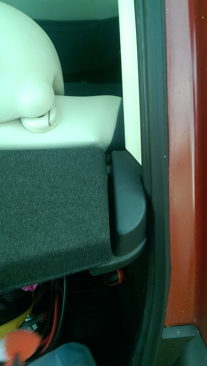

אז צילמתי את איזור המגש, צירפתי תמונות
יותר מצחיק, זה גם מגיע מהצד נוסע אחורי מימין, (איפה שאמורה להיות דלת) , מקרקש מעט בדיוק היכן שהרמקול, שמתי לב שכשנגעתי בזה בזמן הבאס הרעש הפסיק, השאלה היא איך אני עוצר את זה לגמרי, יש לי הרגשה שהרמקול שם לא יושב טוב (מה שהגיע עם הרכב ומנותק, לא מה שהרכבתי) או שמשהו משוחרר שם
אז בנוגע למגש - לדחוף משהו רך איפה שהקליפסים תופסים אותו?

אכן כמו שציינתי לבד שחור עם גב דביק - בשרשור שלי לגבי בידוד הרכב עם הסברים ע"י נציג STP אתה תמציא לינק ותמונות שמראות איך זה נראה.
או שתמתין עד שבקרוב תגיע הסחורה מבית ESIMPEX ותקנה פס של ISOLATE שזה בעצם פס בוטילן דק עם גב מבד - יעשה את אותה העבודה בדיוק ואף טוב יותר.
