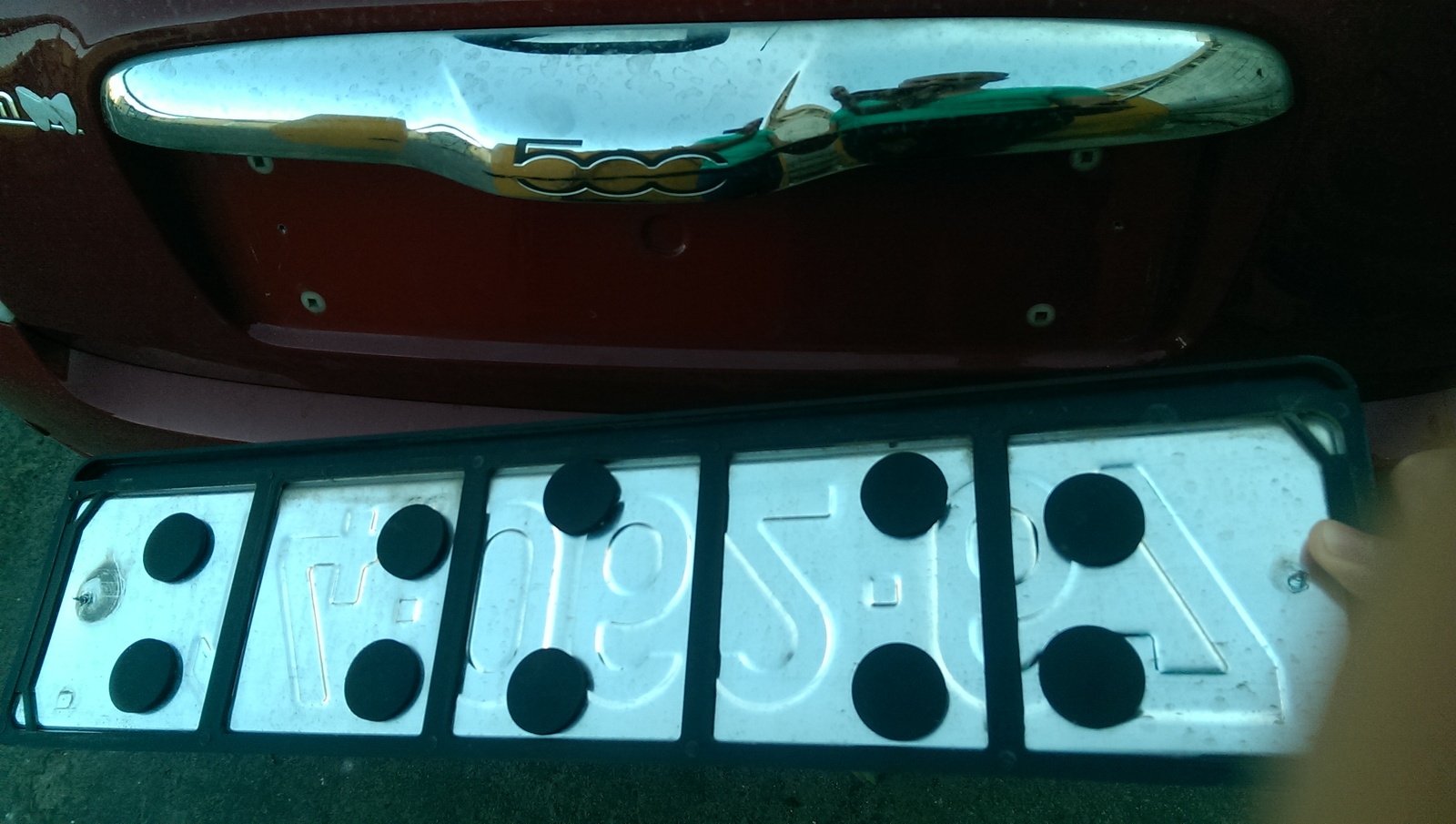

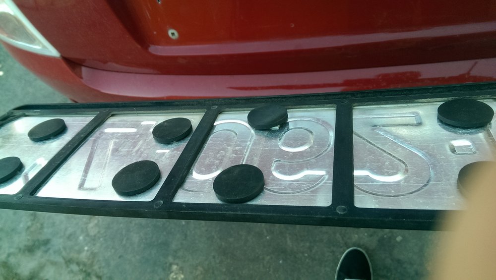

אם לקחת תמונות מתהליך ההתקנה - תעלה.
תודה!
Pioneer TS-X150
אהלן
תמונות פשוטות ביותר, לא משהו רציני.
פשוט לשים את הדיסקיות שישענו על הפח, אצלי ספציפית בודדות הספיקו, ראיתי כאלה שצריך לשים גם 2 דיסקיות אחת על השניה כדי שיהיה יותר מגע בפח של הרכב
כמובן ששמתי קצת ספוגים בין המרווחים הפתוחים בלוחית רישוי.
