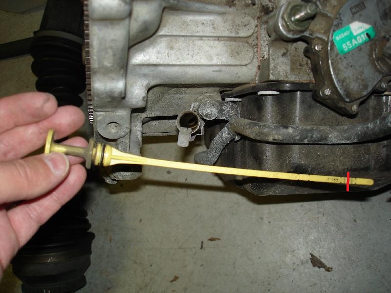

בדקתי מפלס 2 קווים איפה שרשום COLD (הרכב מונע פחות מדקה )
אחרי שהרכב התחמם היה כמאט שני קווים בHOT .
לשמן אין ריח של שרוף .
יש ויברציה בתחילת נסיעה מ1500 עד 2000 סל"ד רק כאשר הרגל על הגז (בעמידה באותו תווח סל"ד אין) .

א - האם בדקתה נכון את מפלס נוזל/שמן הממסרה - אני לא יודע איך זה ברכבך ,
בד"כ - בודקים כאשר המנוע חם ועובד ,והרכב על משטח ישר - ידית בלם היד משוכה .
** יש רכבים שידית ההילוכים ב N - ניוטרל , ואז בודקים .
*** יש רכבים שידית ההילוכים ב P - פרקינג .
ב - אסור שיהיה חסר שמן , זו מערכת סגורה , בדוק אם יש נזילות .
