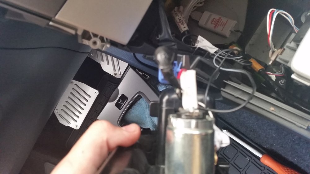

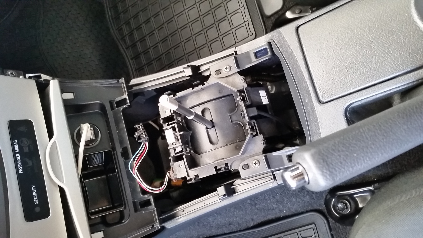

כמו שאמרתי בצהרים הפריע לי הUSB של המצלמה במטען של הרכב, כיוון שלא ניתן לסגור את תא האחסון הקטן הזה -
אז לקחתי מטען USB שקיבלתי מטיוטה בטיפול האחרון, פירקתי אותו הערכתי את החוט האדום והשחור (הפלוס והמינוס)

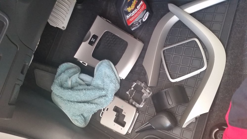

ניקוי קל על הדרך-

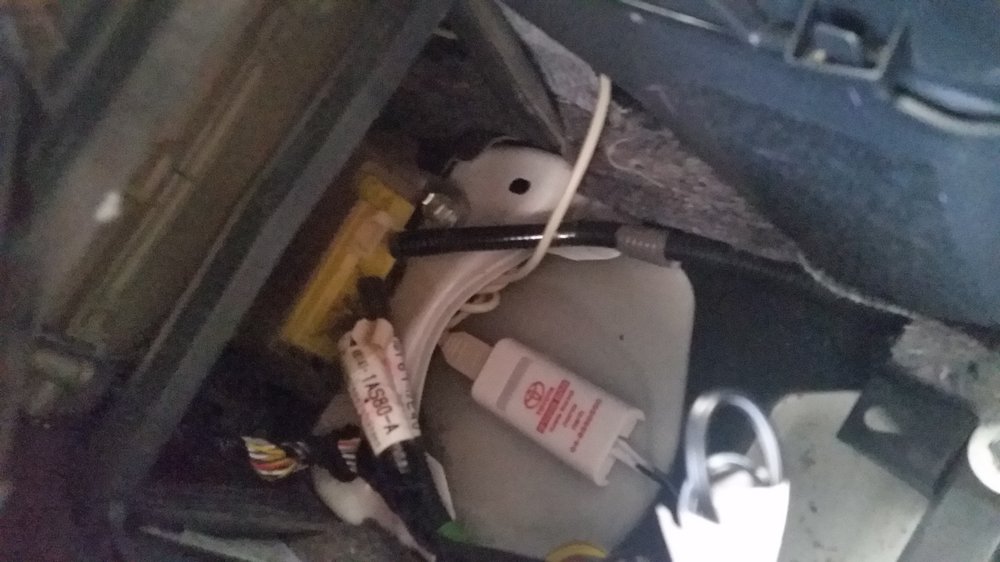

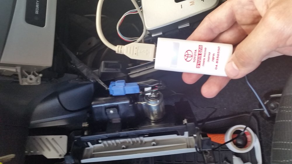

בדיקה של המטען אחרי הערכה של הכבל -
מיקום נסתר וקיבוע נסתר -

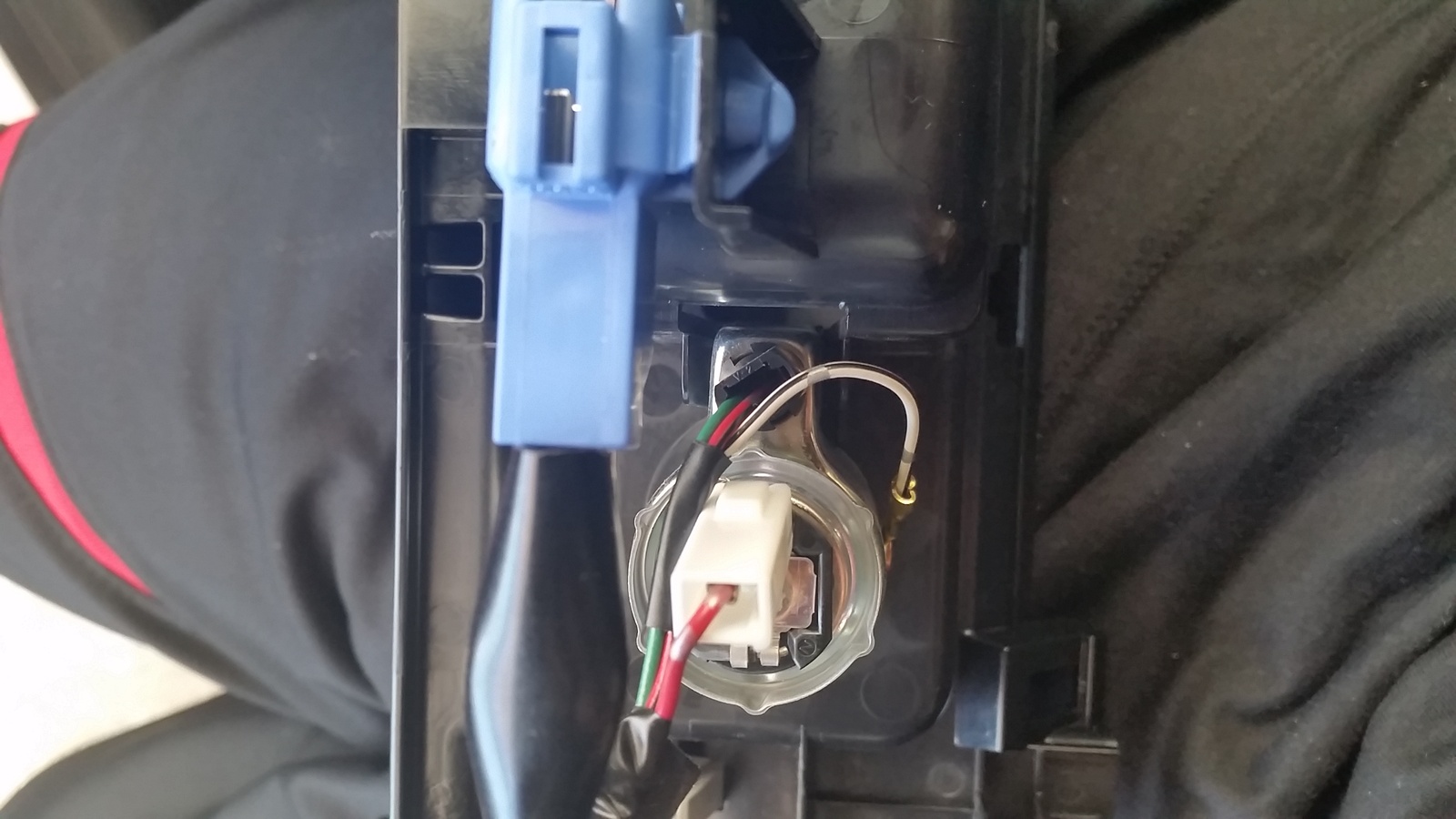

חיבורים למצת (הכבל הלבן שחור בתמונה משמש כערקה, עליו מחברים את המינוס.(השחור של המטען ברוב המקרים)
הכבל האדום בתמונה משמש טוב פלוס עליו מחברים את הכבל האדום. (ה+ ברוב המקרים)

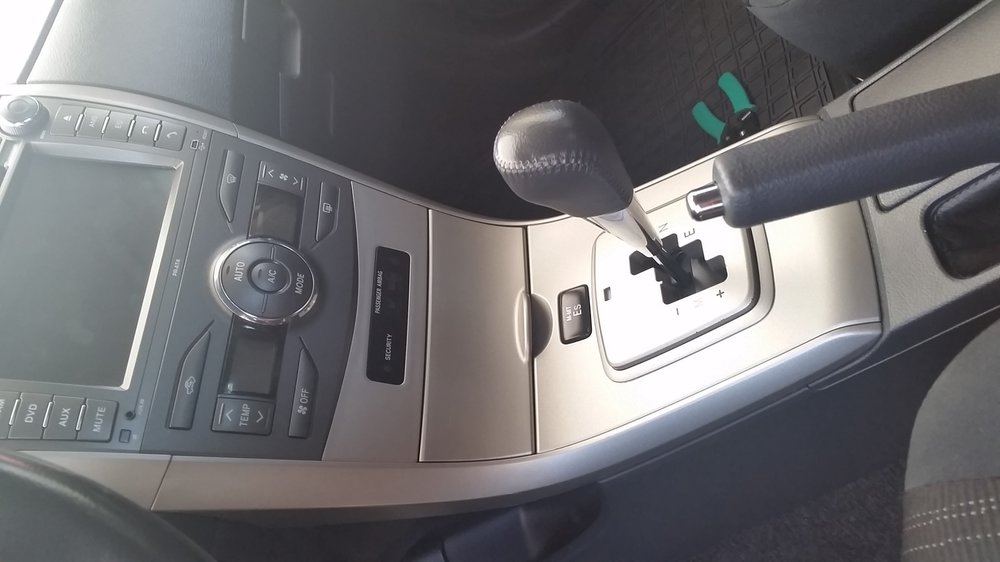

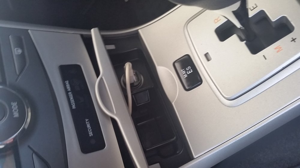

תוצאה סופית -
האופציה הנ"ל אפשרית לכל דבר לדוגמא חיבור של מטען USB וכבל פאלאפון נסתר להטענה בעת הצורך וכו....
