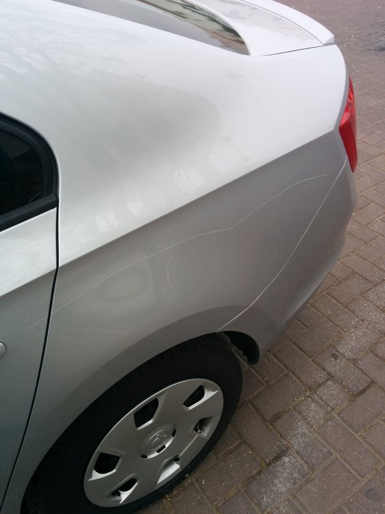

ברשותי סקודה ראפיד 2014 (אצלי 4 חודשים),אתמול חרטו לי על כל צד הרכב (ככל הנראה עם מפתחות רכב),החריטה/שריטה עמוקה ועברה את הצבע (צבע כסף מטאלי)

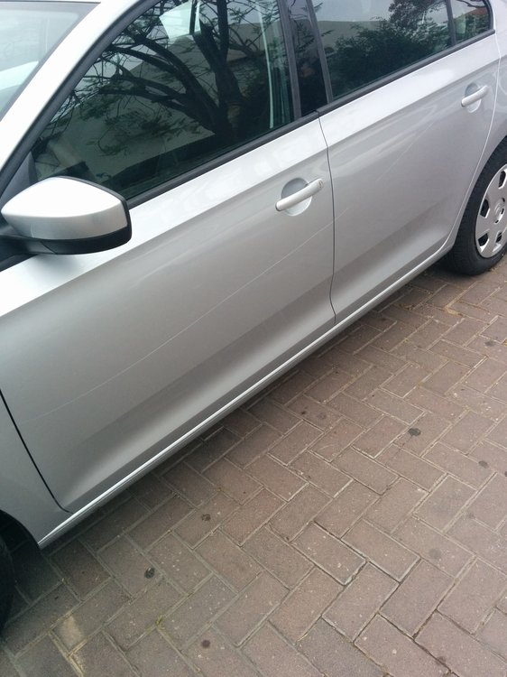

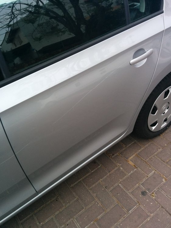

סליחה על התגובה הכפולה אך מצ"ב תמונות המצב.
החריטה אכן חדרה את שכבת הצבע באופן כמעט מלא לכל אורך צד הרכב (לא מבין מה מניע בן אדם לעשות כזה דבר לרכב בן 3 חודשים ששמור ומלוקק עם שכבות ווקס כבר פעמיים..)

באופן עצמאי :
ליטוש עדין היה מטשטש את השריטה .
עם הליטוש + מילוי שריטה בלכה = ייבוש כמה ימים.
אחרי ייבוש + פוליש עדין = שריטה שכמעט לא היו רואים אותה.
עכשיו אם תלך לפחח , הם לא אוהבים להתעסק בשטויות כמו שריטות ( הם לא יקדישו לזה זמן ) .
אצלם זה או לצבוע הכול או להשאיר את זה ככה או במידה ואתה מתעקש , אז לעבור עם מכחול וסוף סיפור .
אבל התוצאה היא בהתאם .
אם אתה רוצה תוצאה עד כמה שיותר מושלמת , תפנה לדיטיילרים .

אם מדובר ברכב בן 3 חודשים לא הייתי מתפשר על פחות מעבודה של דיטיילר, פחח לא יעשה לך עבודה נקודתית ברמה טובה ולצבוע ארבע חלקים בגלל שריטה נראה לי כמו אובר קיל
להזמין ערכה של paint4U לפי קוד צבע ולתת לדיטיילר (או מישהו אחר עם נסיון בעבודה על צבע של רכב) שיעשה את העבודה

בגלל שהרכב חדש ובגלל שהפח החשוף יחליד, אם זה חשוב לך מבחינה ויזואלית אז הייתי מציע לך לתקן את זה אצל בעל מקצוע כדי שיראה נקי ויפה אחרת זה יחמיר.
