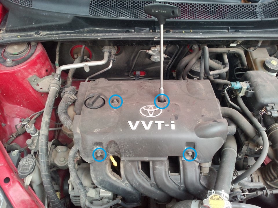

יום חופש לא מתוכנן וכמה שעות פנויות גרמו לי לרדת לאוטו ולבצע ניקוי / טיפול מונע לשסתום ה PCV.
שסתום ה PCV (קיצור של Positive Crankcase Ventilation, ובעברית ניתן לתרגם ל"שסתום שחרור לחץ חיובי מאגן המנוע") נועד כדי לשחרר לחץ שנבנה באיזור הקראנק ואגן השמן בזמן עבודת המנוע.
בזמן מהלך הדחיסה בורחת חלק מהקומפרסיה דרך טבעות הבוכנה אל עבר אגן השמן. הגזים הללו מצטברים בחלקו התחתון של המנוע ונוצר לחץ. בכדי לשחרר את הלחץ ועל הדרך לשרוף את אדי הדלק הלא-שרוף ולהפחית את זיהום האוויר נמצא שסתום ה PVC, שבאמצעות מנגנון מכני ווקום מצנרת היניקה שואב את הגזים שהצטברו בחלקו התחתון של המנוע אל עבר סעפת היניקה לשריפה חוזרת.
עם הזמן והקילומטרז', ובעיקר בגלל שגרת טיפולים לקוייה או שימוש בשמנים שאינם מתאימים, נוצרים משקעים בשסתום אשר סותמים את מעבר האוויר, מפחיתים מביצועי המנוע ומעלים את צריכת הדלק והשמן. מאחר ומדובר בטיפול קל, פשוט וקצר מאין כמוהו זה מה שביצעתי היום.
פתיחת חיפוי הפלסטיק. מפתח T וארבעה ברגי 10 מ"מ.

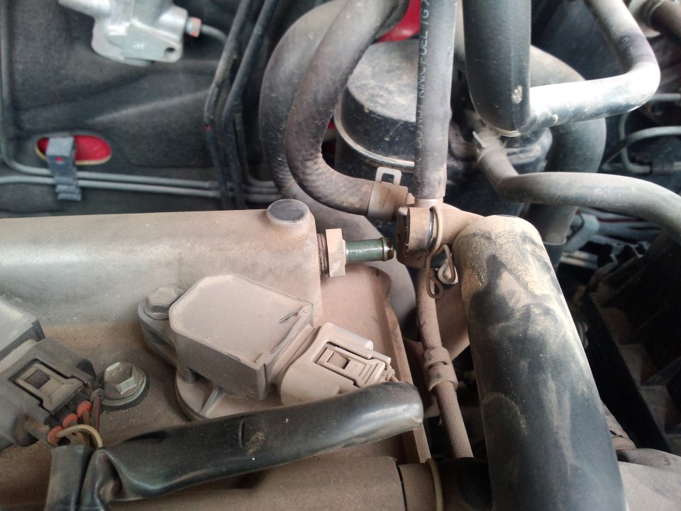

השסתום עצמו.
פירוק צינור הנשם שמוליך מהשסתום לצנרת היניקה.

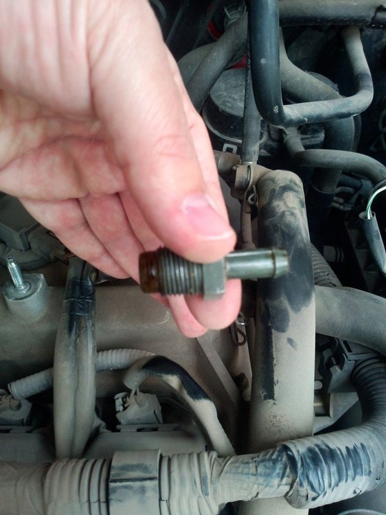

מפתח פתוח 19 מ"מ והשסתום בחוץ.

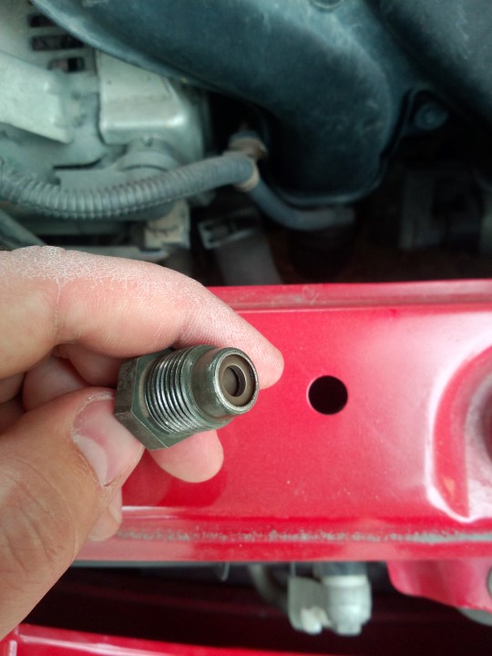

הניקוי עצמו בוצע באמצעות ריסוס כמות נדיבה של ספריי קרבורטורים, מטלית וכמה קייסמי אוזניים.
השסתום לאחר הניקוי, הרכבה בסדר הפוך.
במקרה הנ"ל השסתום היה במצב מצויין עוד טרם הניקוי, הדיזה / מחט הפנימית רצה בחופשיות והשסתום תפקד כשורה.
ברכבים בהם מצטברת כמות גדולה של שמן מנוע על פילטר האוויר זו יכולה להיות עדות לשסתום PCV תקול. בדיקה פשוטה שניתן לעשות היא למעוך את צינור הנשם שמחבר בין ה PCV לסעפת היניקה ולראות האם קיימת ירידת סל"ד בעבודת המנוע (בסביבות ה 50 סל"ד). במידה ולא תהיה ירידה בסל"ד זה בהחלט יכול להצביע על שסתום PCV תקול.
