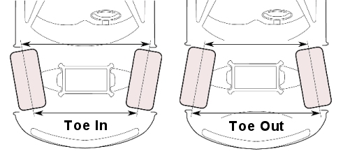

הסיפור הוא כזה ברשותי סיאט איביזה חדשה שעברה כיוון גלגלים בגלל שהיו צריכים לפרק גיר והכיוון השתנה. מיד אחרי הכיוון הרגשתי שההגה התקשה מאוד גם בתמרון חניות בעיר וגם בנסיעה מחוץ לעיר.
פניתי למעבדה בחולון ושם הסברתי את הבעייה ואחרי כיוון קטן שביצעו ההגה חזר להיות רך כמו שהיה שקיבלתי את הרכב שאלתי אותם האם ההגה לא היה מכוון לפני זה והם אמרו שהוא היה מכוון אבל בצורה שונה.
מה שמעניין אותי זה מה השינוי שהם עשו כדי לגרום להגה להיות פחות קשה.
הם נגעו רק בכיוון ה
Toy in וה Toy out ולא שינו שום זוויות אחרות בפרונט.
דרך אגב בסיאט איביזה ההגה חשמלי.

Toe in יגרום להגה להרגיש כבד יותר , Toe out יגרום להגה להרגיש קל יותר וחד יותר. ניתן גם לכוון ל- Toe אפס ד"א.
