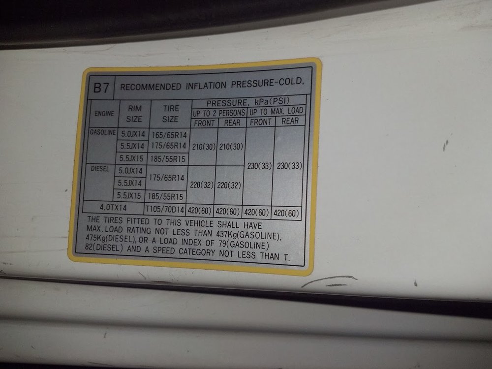

בדופן של הדלת ראיתי מדבקה. ממה שהבנתי, בצד שמאל של המדבקה רשום גודל צמיג ובצד שמאל כתוב 220 ובסוגריים 31.
ה-31 זה גודל צמיג PSI?

220 זה כנראה הלחץ ב-bar ו-31 זה הלחץ ב-PSI. שניהם פחות או יותר זהים (זה כמו ההבדל בין 1 מטר ל-100 סנטימטרים), אבל במשאבות בארץ לרוב עובדים עם PSI ולא עם BAR.
220 הינו לחץ בקילו-פסקאל. מאית מבאר.
מענין שהערך הנ"ל שווה ל31.9 באר, ועם זאת בכיתוב מופיע רק 31 ולא 32. לא שמדובר בהבדל שמיים וארץ.
נא שים לב כי מדובר בלחצי אוויר בצמיג קר - כלומר נסיעה קצרה מאוד למקום ניפוח הצמיגים.

בעת נסיעה, הצמיגים מתחממים ולכן לחץ האוויר בהם עולה.
הנתון שמופיע על המדבקה רלוונטי כאשר הצמיגים קרים, כלומר, הרכב עמד במקום זמן מה, או מתוך הנחה שעליך לנהוג לתחנת דלק על מנת לנפחם, מרחק נסיעה קצר נגיד עד ק"מ אחד.
במידה ואתה מתכוון לנפח אוויר לאחר נסיעה ממושכת או ארוכה, הוסף לנתון לחץ האוויר כ 2-3 PSI.

במדבקה בדופן של הדלת המדבקה נמצאת? כי ממה שראיתי לא מופיע שום דבר כזה. אני יצלם את המדבקה ואת הרכב כשאני יגיע הביתה מהעבודה.
ואיפה אפשר לקנות מגבים? כל חנות? אוטו דיפו וכדו'?
דופן דלת צד נהג \ פנים מכסה תדלוק \ תא כפפות.

סליחה , רק עכשיו שמתי לב. הרכב שלי הוא לא יונדאי גטס הוא דייהטסו SIRION שנת 2011. לא יודע איך כתבתי יונדאי גסט. (כנראה בגלל שכל היום דיברתי עם חבר שלי שרוצה לקנות רכב כזה).
וחיפשתי מדבקה בתא הכפפות אין אפי' כיתוב. בתא מילוי דלק אין שום דבר חוץ ממדבקה אזהרה . והמדבקה של הדופן: http://img24.imageshack.us/img24/7904/fk7v.jpg
