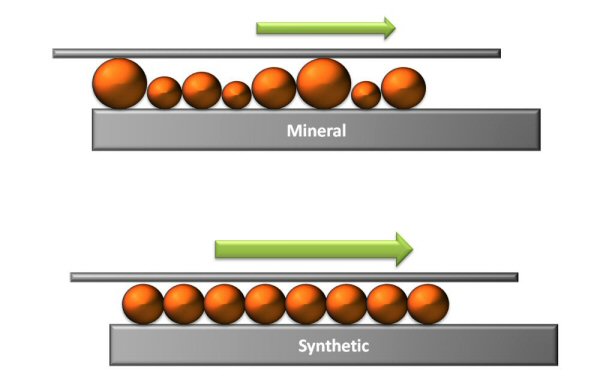

אפשר להבין את זה דרך הדוגמה המצורפת, שמן מינרלי או חצי סינטטי מורכב ממולקולות בגדלים שונים הנותנים "עובי" (לא צמיגות!) לשמן. בגלל העובי הזה השמן איטי יותר בזרימתו, בעל התנגדות פנימית רבה וממלא טוב יותר את המקומות בהם יש רווחים שנוצרו מהשחיקה לאורך השנים.
שמן סינטטי הוא למעשה "דק" יותר, זורם מהר יותר ובעל פחות התנגדות פנימית. בגלל שהוא לא מבצע אטימה כמו שמן מבסיס מינרלי אז הוא פשוט נשרף, לכן עלולה להיות עליה בצריכת השמן במנוע עייף
