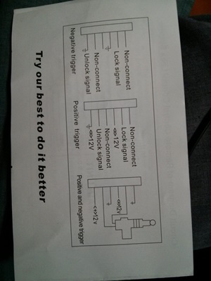

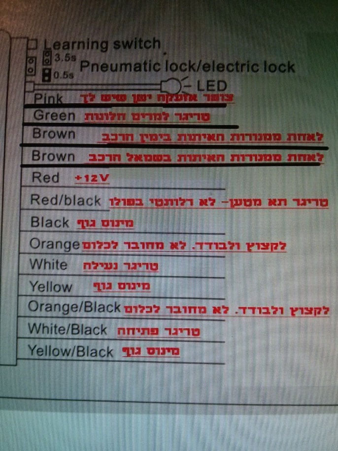

תסתכל בדיאגרמה שקיבלת עם הערכה של הנעילה.
יש לך שם אפשרות לנגטיב טריגר, פוזיטיב טריגר, ונגטיב+פוזיטיב טריגר.
בשרטוט בד"כ אפילו רואים ציור של מנוע נעילה 2 חוטים.

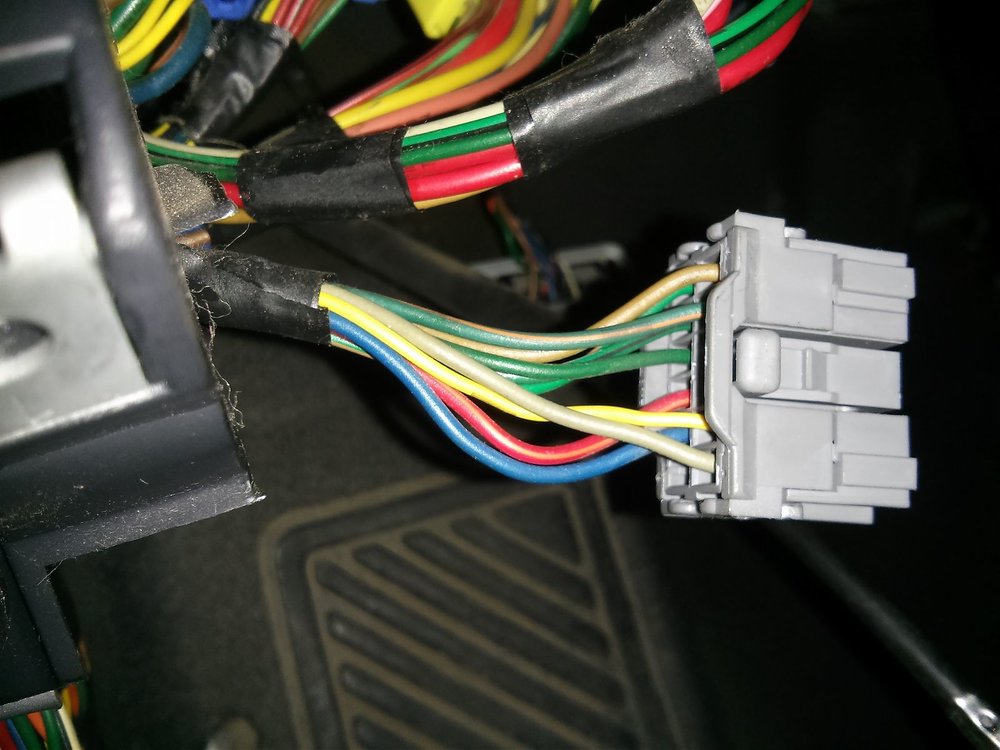

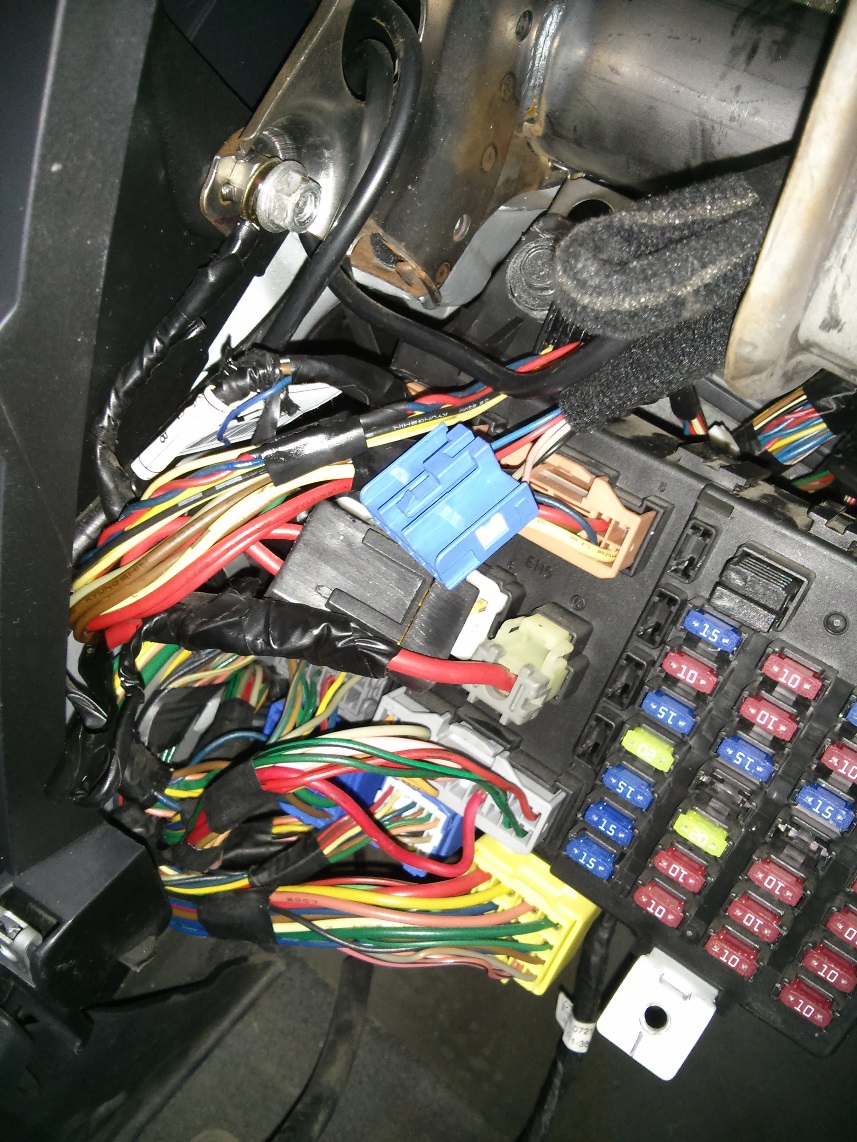

ככל הנראה האדום-פס צהוב מהתמונה הראשונה שלך הוא מתח קבוע (והכחול כנראה הוא מינוס גוף, אבל עדיף לחבר ישירות לבורג בגוף הרכב).

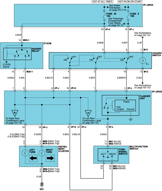

לגבי מאותתים, כל מה שיש לי זה את הדיאגרמה המצ"ב.
אני הייתי לוקח מהצמה של הידית (מתחת להגה).
אתה צריך שני חוטים למאותתים (ימין ושמאל).
אם הערכה שלך באה עם חוט אחד, צריך לפצל אותו לשניים עם דיודות שמוליכות ממוח הנעילה לכוון המנורה.
פטנט אחר (למתקינים עצלנים) הוא לקחת מהחוטים שבאים ממנורות האיתות עצמן, בכנפיים הקדמיות.
(עדיין צריך חוט נפרד לימין ולשמאל, אבל ברגע שתחבר נורה אחת בימין ואחת בשמאל, כל האוטו יהבהב בפתיחה ובנעילה).

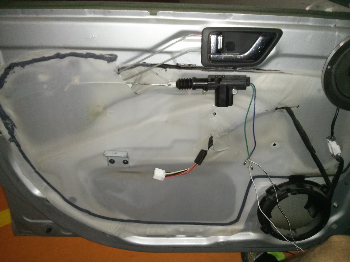

ההתקנה עברה בהצלחה.

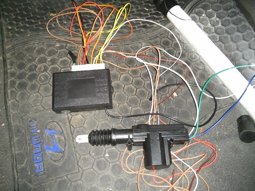

התחלתי עם החיבורים החשמלים של המוח והמנוע לוודא שהכל עובד.
חיברתי+ לפני סוויץ
- מינוס
-איתותים כדאי (לקחתי מתחת להגה).
בשרטוט עם ההסבר בעברית שלקחתי מתרד אחר שנתקו הסביר . אפשר לראות לאן מתחבר כל חוט.
החוטים התחתונים בשרטוט קשור לסלונואיד . כאן נעזרתי בשרטוט שקיבלתי עם הערכה יש שלושה הסברים שם.
אני הלכתי להסבר שמראה חיבור ישירות למנוע (ניתן לראות בציור).
שם שתי חוטים + הולכים לפלוס של המוח שחיברנו ושתי חוטים למינוס שחיברנו.שתי חוטים אחרים הולכים לשתי חוטים של המנוע.

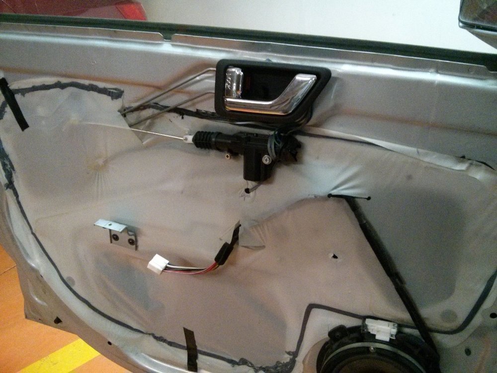

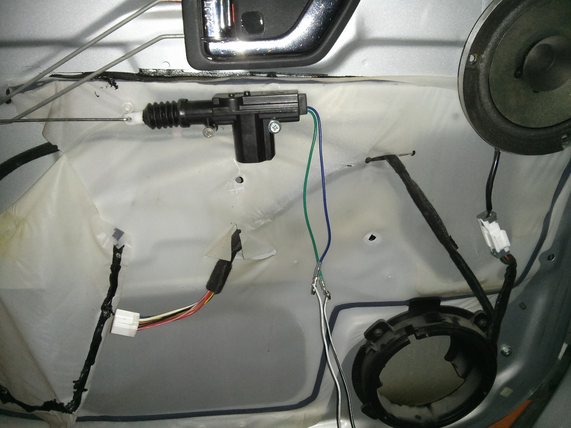

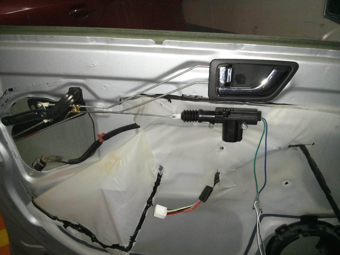

אחרי שחיברתי את המוח לשלטים והפעלתי את השלטים הכל היה תקין עברתי להתקנת המנוע.
מיקמתי את המנוע בקו ישר עם המוט של הנעילה של הרכב. חיברתי את המנוע עם 2 ברגים ושייבה לגוף.
סלילה פירקתי את הרמקול על מנת לקבל גישה לשרוול בדלת .יש לכווץ את השרוול ולהעביר דרכו את החוט.
בסיום לבדוק שהפתיחה נעילה מתאימה לכפתורים בשלט . אם לא יש להצליב +- .
העבודה לא כ"כ מסובכת יש להבין לפני איך מחברים את החוטים והשאר לא כ"כ מסובך.

הערה נוספת קטנה ששמתי לב .בכיסוי הדלת מאחורה יש מעין פין פלסטיק למילוי במקום החלל ,איפה שמקמתי את המנוע. צריך לנסר אותו על מנת לאפשר למנוע להכנס למקום הריק הזה ושלא יתנגש במילוי הזה. כשתגיע לזה את תבין זה ממש לא מסובך כל מסור קטן יוריד אותו.
כמו כן רכשתי את המנוע בגלאור במסגר בארץ במחיר שקנית באי ביי שניהם אותו דבר מה שנוח לך.והייתי ממליץ לך על שלטים כמו שהזמנתי עולים עשרים שקל יותר מהדוגמא שנתת אך עמידים יותר לדעתי הלחצנים ממתכת ולא מגומי.
בהצלחה
