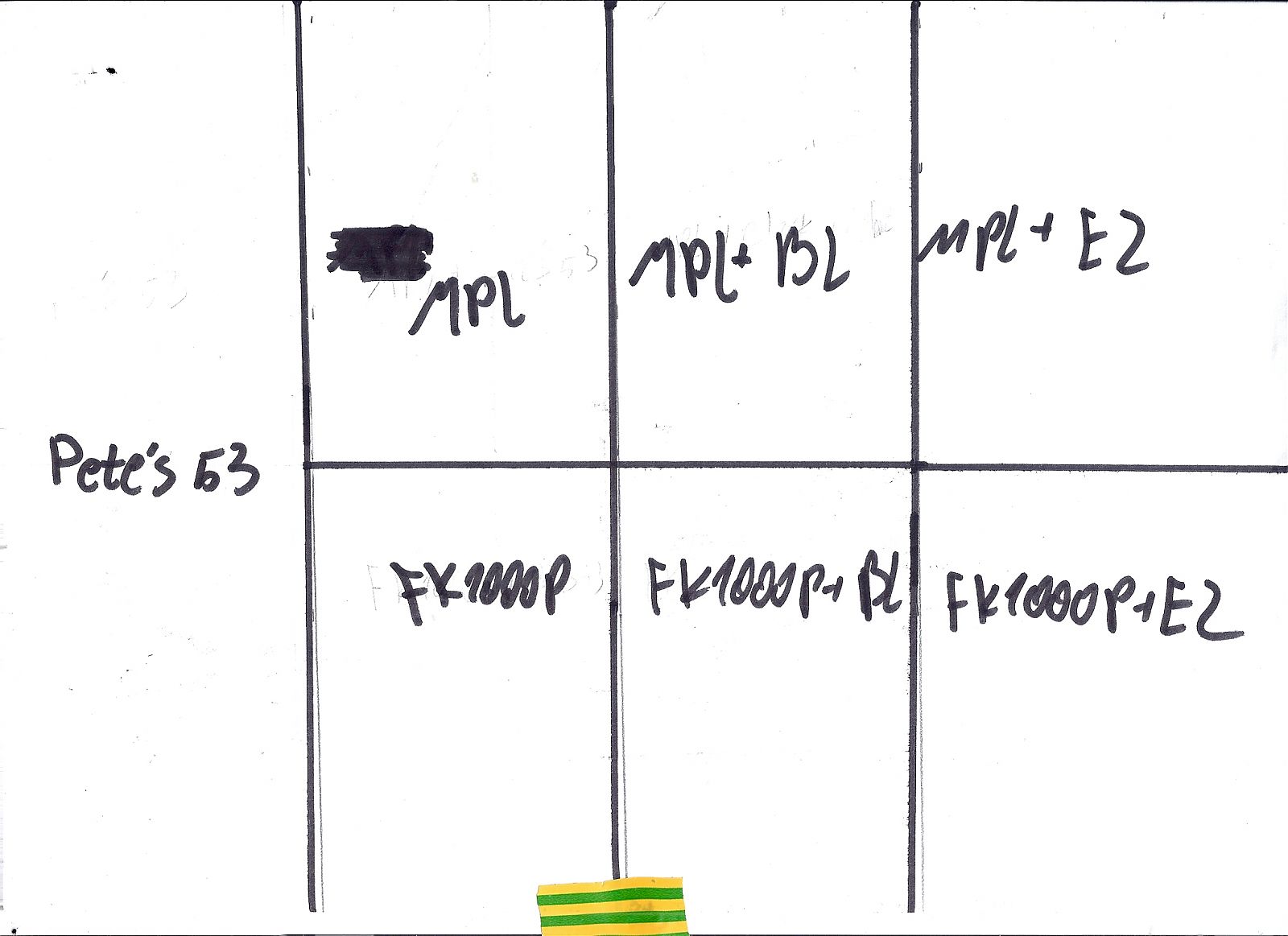

טוב שהזכרת לי, כנראה השבת זה ייקרה (לקראת המפגש)
כבר הרבה זמן שאני רוצה לעשות ניסוי, עמידות של אוטמים ואפקט של ווקס וגלייזים.
בלי הרבה מילים עשיתי פשוט תרשים של איך זה יהיה.
עריכה, לנוחיותכם העלתי את הדף הזה כתמונה ואין צורך להוריד אותו.
Scan_Doc0001.pdf

אני בעד מבחן מדעי, יאללה קדימה.

זה אכן סדר העבודה, אני חושב שגם לארי מAMMO מבצע את אותו התהליך. ההגיון אומר גם לי שהשכבה התחתונה של הקרנובה תתפוגג מוקדם יותר "ותפיל" את האוטם, אבל נחכה ונראה, הקרנובה הספציפית מחזיקה מקסימום מקסימום עד שלושה שבועות אז עדכון יבוא בהתאם.
