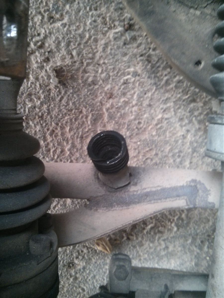

לגבי צביעת קאליפרים, בשביל שזה יצא איכותי זה מצריך עבודה קשה על הנקיון שלהם תוך כדי זהירות עם כל הגומי שעליהם, משהו שאני מתאצל לעשות רק בשביל הצבע. אם כבר הייתי צובע זה או בשחור או באפור אבל כרגע זה פחות מעניין.
לא הייתי סגור תקופה ארוכה על הג'נטים אבל בזמן האחרון דיי השלמתי איתם, הייתה בעיה להרכיב אותם בגלל הקליפרים החדשים ולמזלי היה לי ספייסרים בבית 5 מ''מ, בהמשך כנראה ארכיב ספייסרים יותר עבים על מנת שהכל יישב יותר מדוייק.

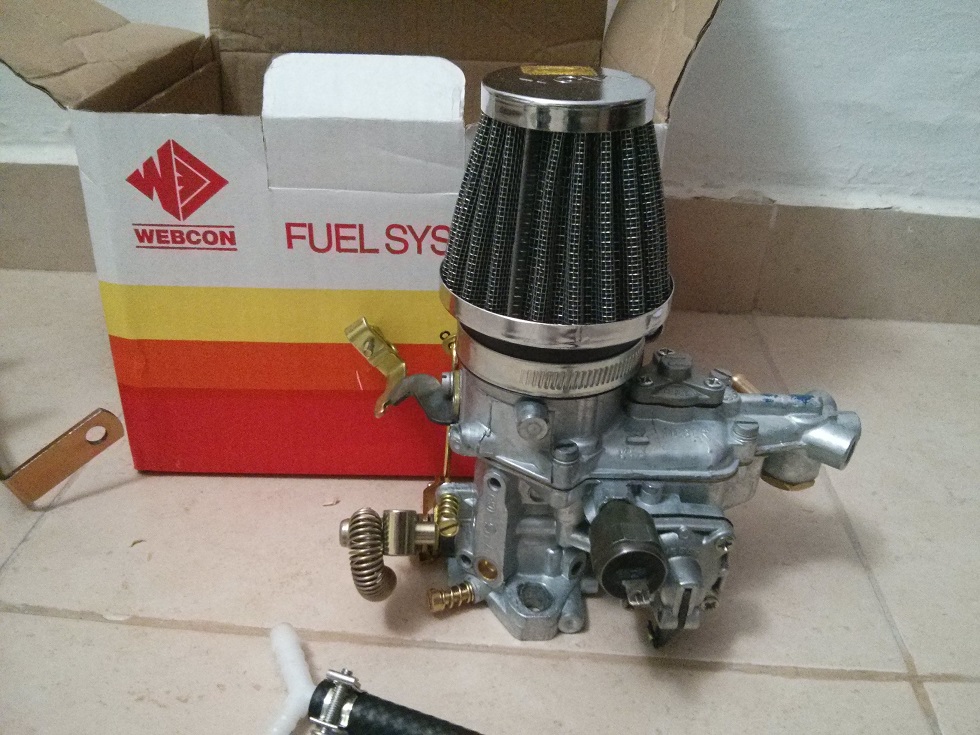

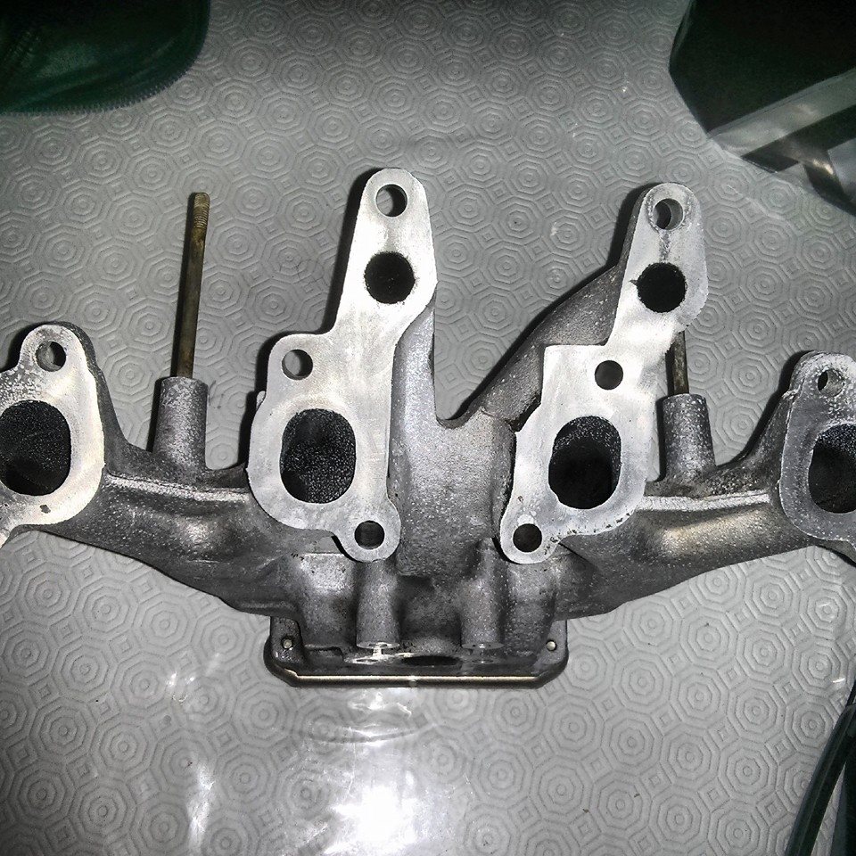

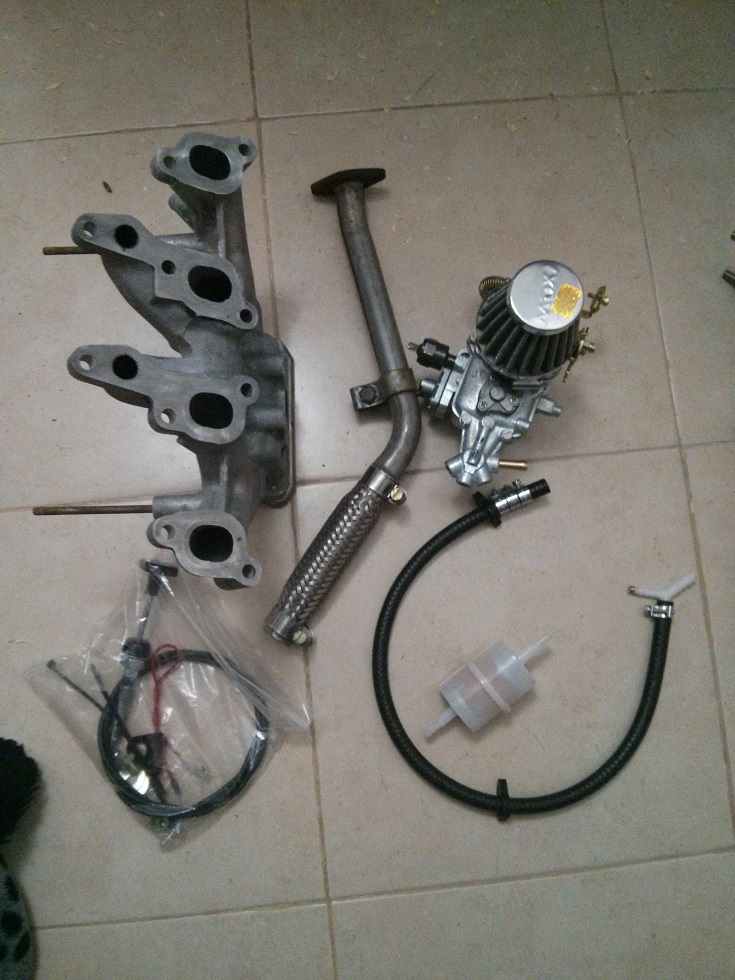

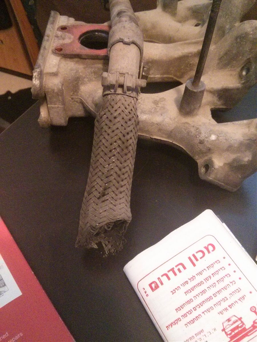

כמה שטויות, קיט וובקון למנוע הקטן שלי (1.1), נועד להחליף את הסולקס הישן בוובר 34ICH (הקיט כולל את כל ההתאמה המלאה שפשוט מרכיבים אותה), הפילטר אויר שמורכב עליו יהיה נסיוני וזמני וכנראה בהמשך יוחלף למשהו גדול יותר והולם יותר, אני מת להעיף מהתא מנוע את כל הבית פילטר המקורי והזוועתי! אם כבר הייתי שם אז הסעפת יניקה פורקה לניקוי יסודי (ספריי קרב' ומסיר שומן) ולהחלפת האטם שלה לחדש, אם כבר אז זכרתי שהיה שם איפשהו גם חור באגזוז באזור הזה וגיליתי שצינור גמיש אשר מוביל מהאגזוז לכיוון סעפת יניקה (לא הכרחי אבל עשה רעש מגעיל כשהיה שבור), שבור לגמרי, מאוד התקשתי למצוא צינור גמיש תואם בגלל המידה הממש קטנה שלו אך בסוף הושג מקורי חדש בארץ :)
רק רציתי לשתף, צריך להרכיב הכל כשיהיה לי זמן ובנתיים האוטו עומד קרוב לחודש :( כל זה אחרי שהמשאבת דלק הוחלפה למקורית ולא תפקדה טוב עם הקרב' הישן שהיה במצב סביר ודרש שיפוץ.

אומנם בלי תמונות אבל הגיע הזמן לעדכן, הרכב נוסע מעולה!!!
אז לאחר פתרון חלק מהקומבינות שהיו, ניקוי סעפת יניקה, השלמת צינור מהצנרת פליטה לסעפת יניקה וכמובן החלפת הקרב' לקיט יעודי של וובקון (וובר).
הרכב כוון על ידי אז אני מניח שזה רחוק מלהיות מושלם, הרכב בהחלט נוסע יפה וחלק שלא כמו פעם שהיו גמגומים לא ברורים ועוד ועוד. אני משער גם שהביצועים בהחלט יותר טובים עם הוובר מאשר עם הסולקס הקודם גם אם היה במצב חדש (כמו שנאמר בפורומים בחו''ל), הרכב זריז להפליא! פשוט לא להאמין כמה הבדל!
הוחלפו גם כמה אמטמים, בין הראש לסעפת יניקה, בין הראש לסעפת פליטה, בין הראש לבין הדסטריבוטור ועוד.
