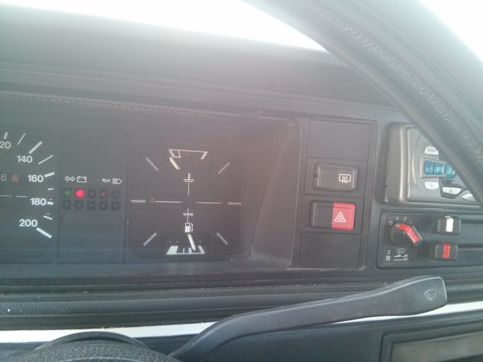

במהלך השבוע באחת בנסיעה בערב הבחנתי שלא עובדים לי הוינקרים, גם לא עבדו לי חלק מהאורות ואורות ברקס (סכנת נפשות, נסיעה קטנה בעיר), עשיתי היום גיחה לחשמלאי רכב בשביל לבדוק את העניין ולסדר את הצופר אשר ממש חלש, הסתבר שכל הפיוזים ברכב נראו שלמים אבל בפועל היו ממש ישנים, חלקם זזו מעט מהמקום, לחלקם כנראה המגעים נהיו לא משהו וכו', בדיקה והחלפה של כמה פיוזים והכל חזר לעבוד (לא חשבתי על זה כי הם פשוט נראו שלמים לגמרי), אפילו האוורור פתאום החל לעבוד (כבר חשבתי ''הנה עוד משהו לסדר'' אבל הוא עובד!).
בטיפול בצופר בהתחלה נבדקה אופציה להתקין צופר חדש, לאחר בדיקות הותקן ריליי לצופר הישן ואני חייב לציין שהצליל שלו הרבה יותר מיוחד משל צופר חדש! בהתחלה חשבתי על החדש ועכשיו אני ממש מרוצה שהישן עובד נהדר.

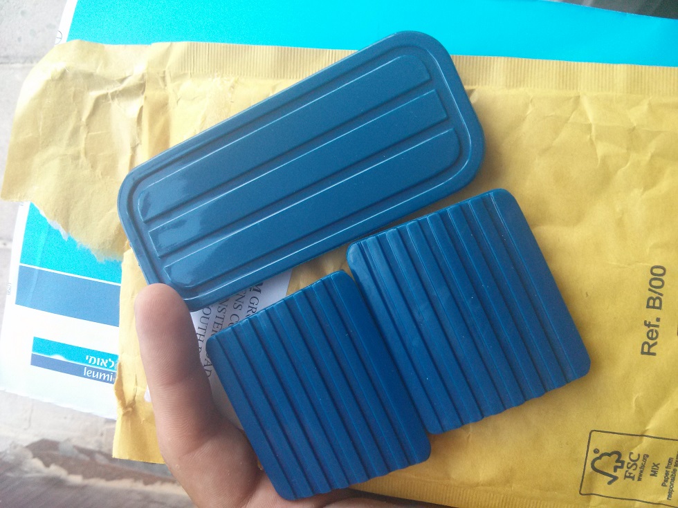

אז הוזמנו מחו''ל כמה חלקים, כיסויים מקוריים לדוושות (אין לי מושג למה אחד מהבעלים לא יכל לעשות זאת) במקום גומים קרועים של רכב כלשהו.
הוזמן כפתור של 4 מאותתים של הרכב מקורי במקום כפתור שהורכב בקומבינה מגעילה מאיזשהו רכב (שוב לא מבין איך לא הפריע לכל הבעלים הקודמים).

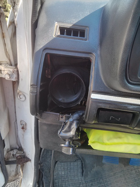

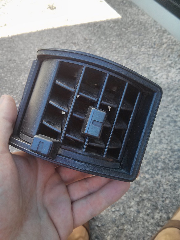

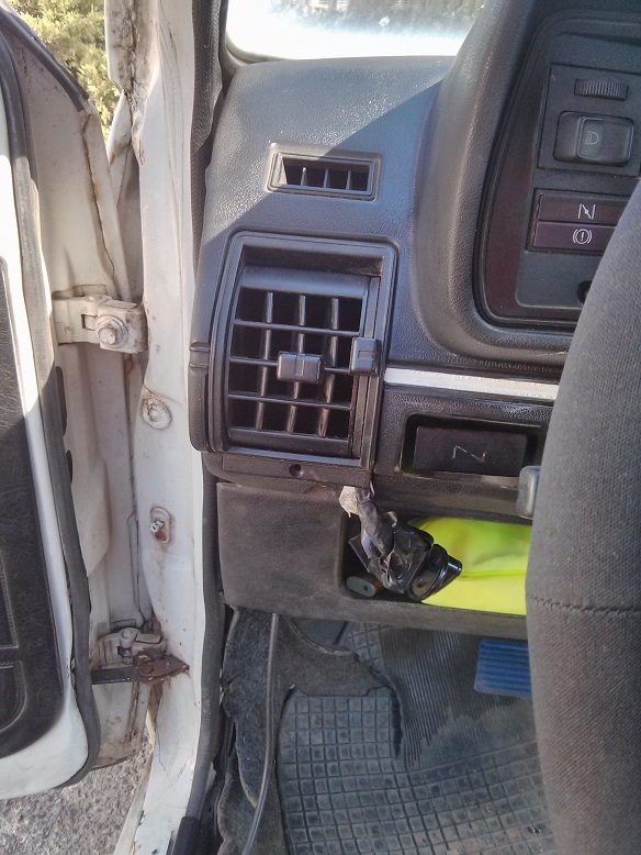

הוזמן פתח אורור משומש לדשבורד במצב ממש יפה, במקום השבור שהיה לי (עכשיו הדשבורד נראה לפחות שלם).

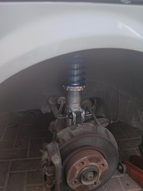

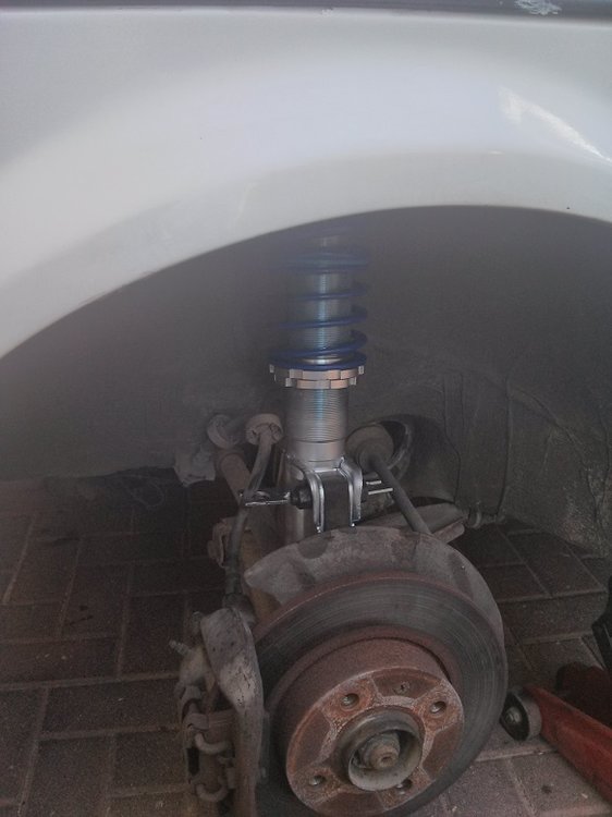

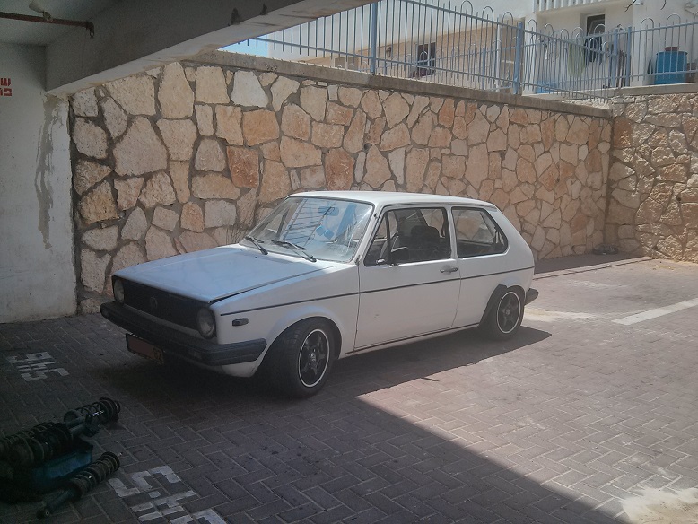

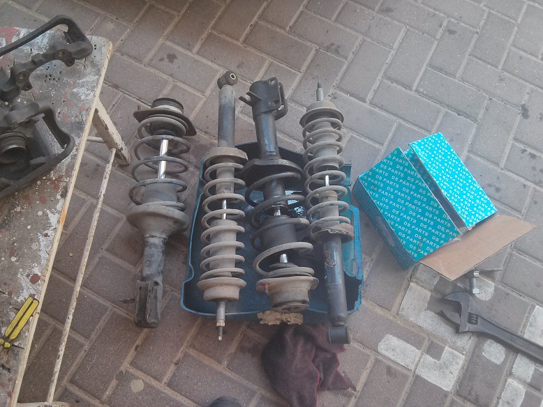

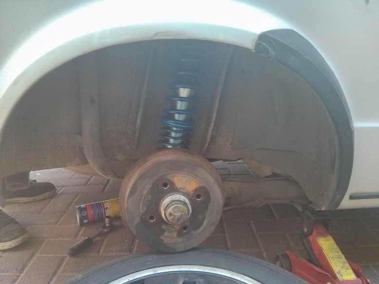

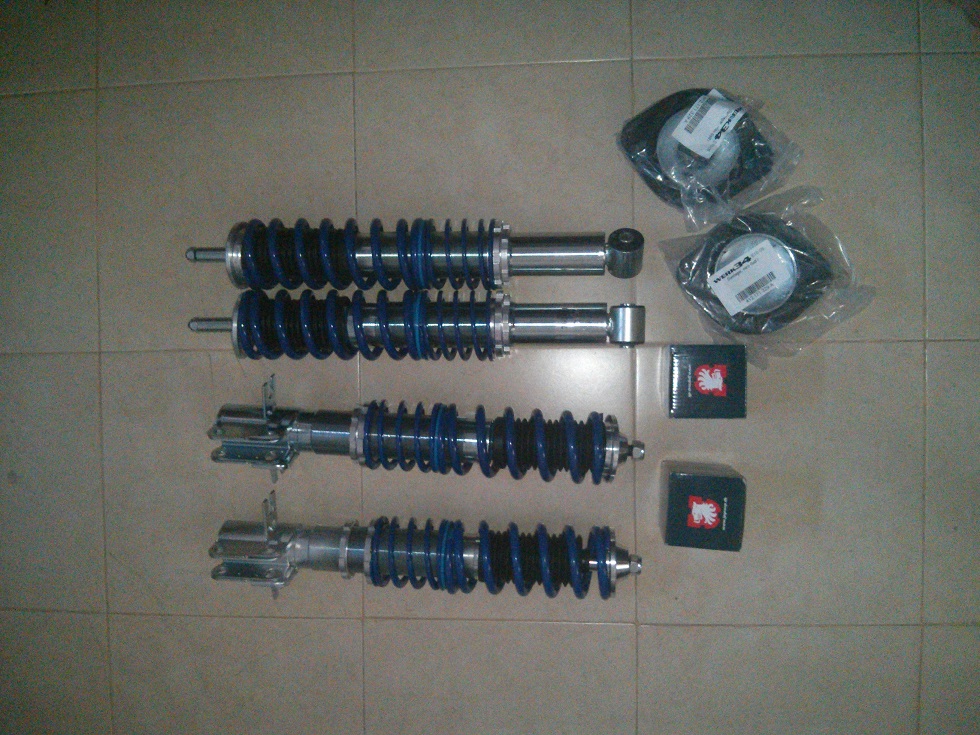

החלק הגדול זה הקויילאוברים שהזמנתי מגרמניה ויחד איתם הוזמנו גם כריות בולם ובולג'וינטים, נקנו כמו כן קאליפרים עם בוכנה גדולה יותר מדגמים עם מנוע יותר גדול וצינורות בלמים, כמובן גם דיסקים ורפידות (תודה סרגיי!).

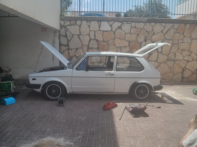

היום התארגנו אני ואנדרי Big_White (תודה רבה!) מהפורום ובעזרתו הרבה הוחלפו הבולמים הישנים שלי ב 4 קויילאוברים חדשים דנדשים :)
כמו כן תודה לאיתי ולסרגיי על המענה לכל השאלות שלי, תודה לחברת היינס על הספר שלשם שינוי זכה להתלכלך מעט.
העבודה עצמה ממש שטויות, האמצעים שעמדו לרשותנו (ללא ליפט וכו') מעט הקשו על העבודה וההעדר נסיון עם הרכב הספציפי אך בסוף הכל הורכב בהצלחה רבה!
הפרונט נבדק מבחינת משולשים ולמזלי המצב טוב, הוחלפו כריות בולם יחד עם הקויילאוברים, לצערי לא הצתיידתי בבוישינגים לסרך האחורי (בחיבור בין זרוע הסרן לגוף הרכב) שהגומיות שם דיי גמורות ויוחלפו בהזדמנות אחרת, הבולג'וינטים מחוברים למשולש במקור עם ניטים וצריך לקדוח אותם, בגלל שלא היינו מוכנים לזה ובגלל שהם עדיין במצב טוב הם הושארו.
בהמשך גם יורכבו הקאליפרים (כשיהיה עוד יום פנוי).
בנתיים משחקים עם הקויילאוברים למטה למעלה עד שהגעתי לרמה רצויה פחות או יותר (צריך להרים מעט את החלק האחורי אשר נמוך מדי לטעמי), זקוק עוד לכיוון פרונט בדחיפות.
הנסיעת מבחן הייתה קופצנית מעט והבנתי שזה יסתדר במהלך השבוע שבועיים הקרובים ואז אפשר יהיה לאבחן אותם יותר.

הקויילאוברים בנסיעה אחרי ההתקנה היו קופצניים, הבנתי שאחרי שבוע - שבועיים זה יעבור.
