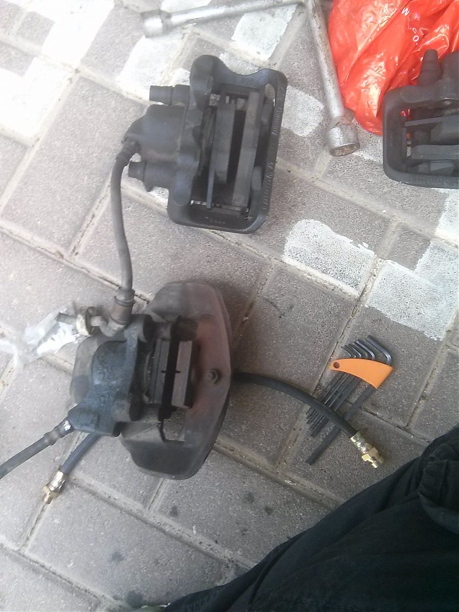

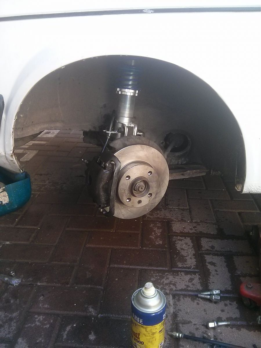

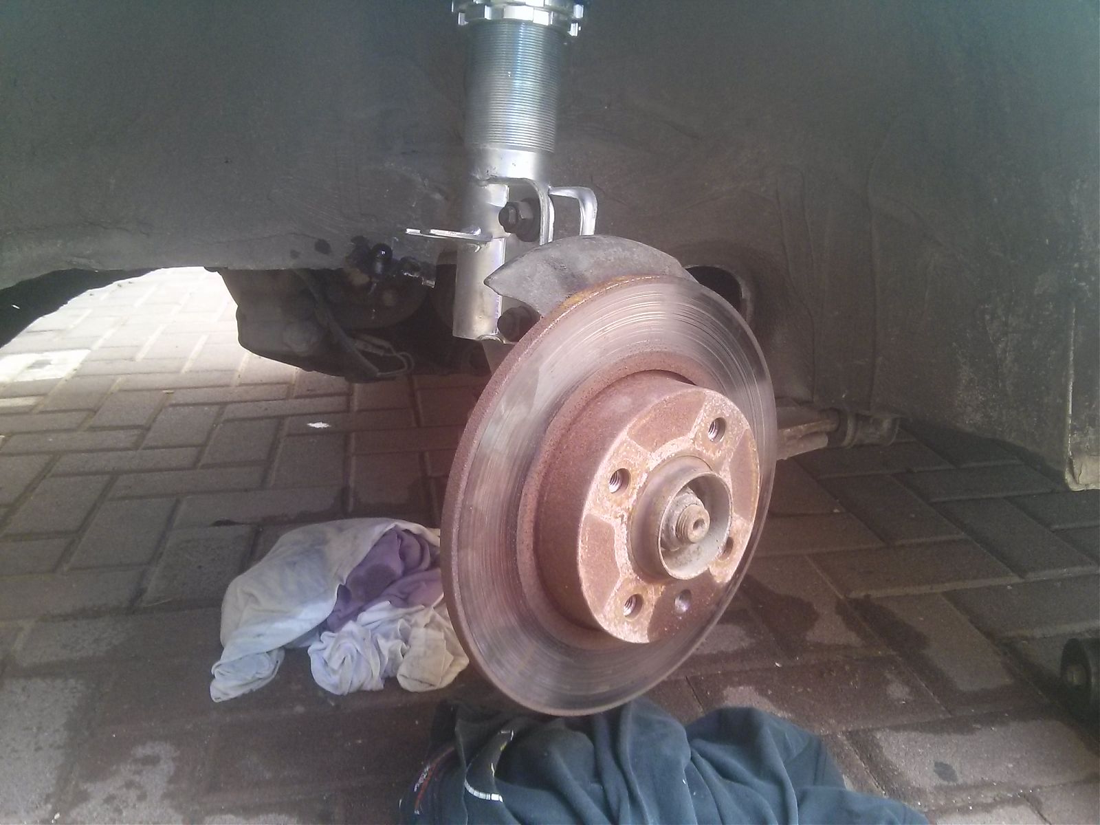

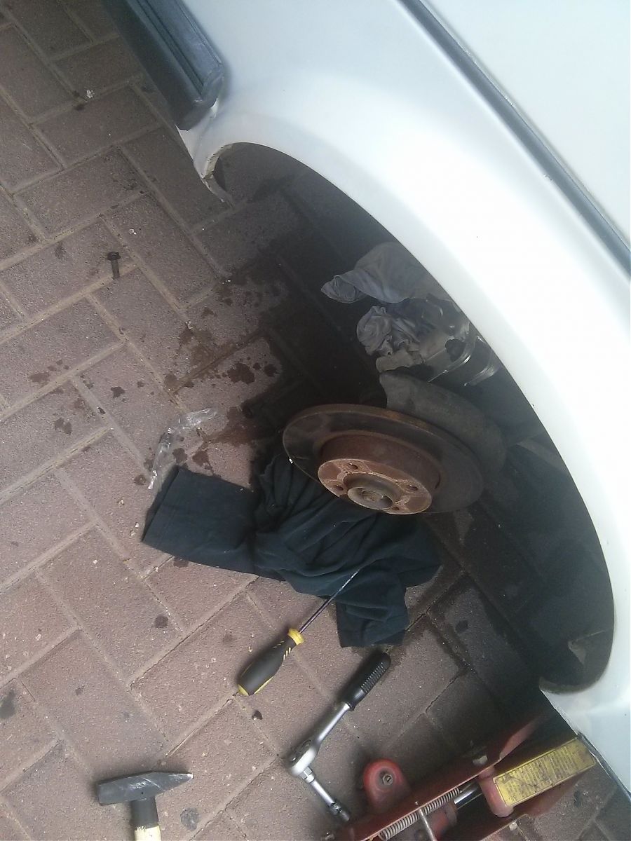

אז היום התאספנו אני ו Big_White שוב פעם והפעם בתפריט הרכבת קאליפרים של גולף בעלת מנוע יותר גדול (קבריולט), הדיסק בסה''כ אותו הדבר אך הרפידות גדולות יותר והקאליפר יותר רציני. הבלמים שלי עצרו את הרכב בצורה ממש זוועתית!
הקאליפרים נרכשו מסרגיי מהפורום (בעלים של קאדי MK1), יחד איתם דיסקים חדשים ורפידות חדשות (פעם הבאה יורכבו דיסקים מאווררים).
הקאליפר הראשון יוצא ונכנס עם קשיי הסתגלות, השני כבר בפשטות קופץ פנימה, ניקוז אויר (נראה כי בסה''כ הניקוז נעשה בצורה טובה אך בסופ''ש אקפוץ למוסך שיבדוק את העניין בצורה מקצועית יותר).
צינורות בלימה שלא התאימו (נרכש עוד זוג חדש שהתאים בוודאות) וג'אנטים שלא נכנסו בגלל האופסט (מזל שהיו לי ספייסרים של 5 מ''מ בהישג יד עד להחלפת הג'אנטים למשהו עם אופסט מתאים) ואלה חלק מהבעיות שצצו לי.
תודה רבה לסרגיי על הסיוע הטלפוני, ולאנדרי על הסיוע הטכני בפועל!
הלאה בתפריט משאבת דלק מקורית שאמורה להגיע מחו''ל בקרוב, לאחר מכן צריך להזמין סט אטמים למנוע ולאט לאט להתחיל לעבור עליהם כולל הורדת ראש, החלפת נוזלים לאיכותיים יותר ולמאריכי חיים. בהמשך מקווה לשים את ידיי על קיט שדרוג מקורי לקרב' וובר בעל 2 לועות אשר אמור לשפר מעט את הביצועים של העגלה (יחסית ל 1100 היא סוחבת יפה).

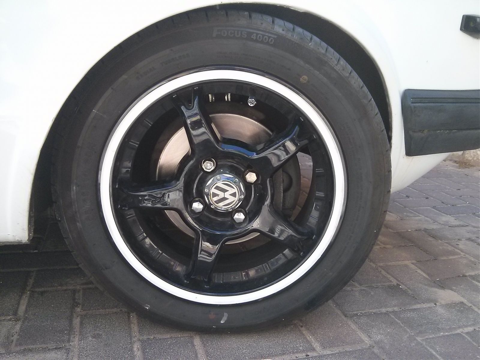

עדיין לא מושלם אך בהחלט הרבה יותר טוב מאשר עם הקליפרים הקודמים.
אסחוב עם הצלחות האלה עד לפעם הבאה, בפעם הבאה אשדרג לצלחות מאווררות + רפידות מחברה טובה כמו פרדו או OMP וזה כבר יהיה משמעותי עוד יותר.
אומנם הרכב עם מנוע 1100 קטנטן אך הבטיחות בהחלט חשובה מאוד!

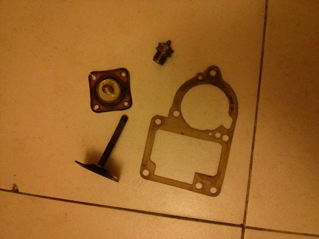

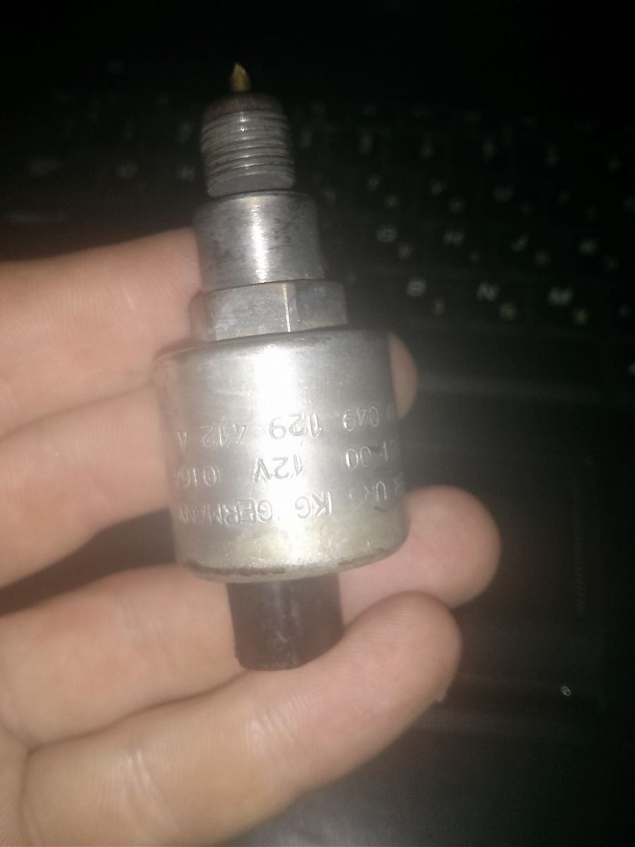

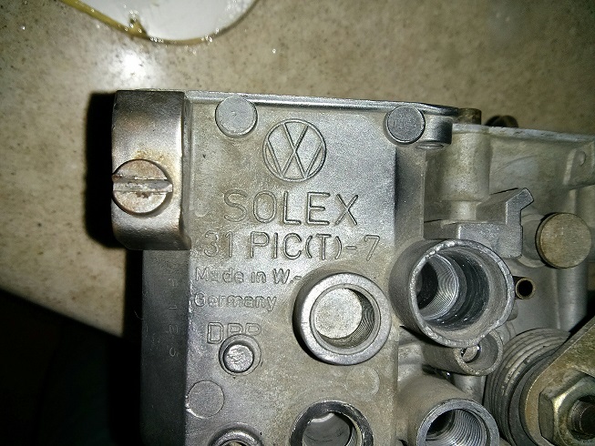

עדכון קליל: הוזמן סט אטמים למנוע, כרגע אין לי כ''כ סיבה להתעסק עם זה אבל בעתיד מתכנן לפרק ראש מנוע ועוד ועוד על מנת לעבור על האטמים, עדיין חסר אטם חדש של קרטר שמן ואטם בין הגיר למנוע שאשתדל לרכוש כדי שיהיו בבית לרגע ההחלפה.

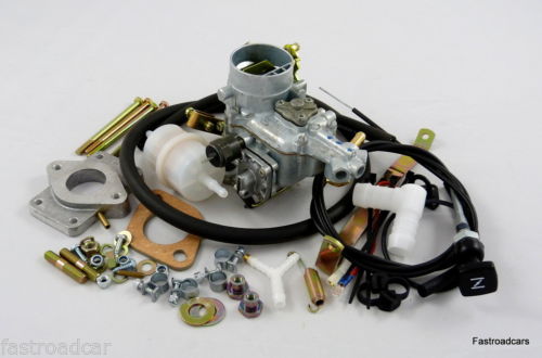

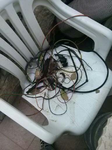

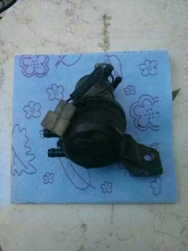

הוחלפה משאבת דלק למשאבה חדשה והכי חשוב מקורית (הוצאתי המון חשמל עם הוצאת המשאבה הישנה, המשאבה עצמה הוצאה ועוד כל מיני צינוריות שאין לי שמץ מה עשו שם) לצערי מההחלפה הזאת לא יצאתי ב 100% מרוצה ואולי אפילו ההפך, ככל הנראה נעשתה קומבינה בקרבורטור ונחתך ה cut off valve, הראש שלו שבעצם חוסם את המעבר פשוט נחתך, לדעתי זה נעשה בגלל המשאבת דלק הישנה. כמו כן אכזבה מבעל מקצוע שגם ככה סלדתי מלהגיע אליו אך בסוף התוודתי לדעת בוודאות שהוא חאפר והשיפוץ קרבורטור שנעשה בעצם כלל רק ניקוי קרבורטור (גם זה אולי) ואני בחוסר נסיון שלי בעבר לא וידאתי את הנושא, שום אטם לא הוחלף כלל (והם גמורים), מנגנון הצ'וק האוטומטי היה שבור ועוד, הקרב' עבר ניקוי יסודי, הצ'וק האוטומטי סודר אך עדיין הייתה לי בעיה להשיג קיט שיפוץ שמצאתי רק באיביי ב 240 ש''ח ועדיין היה חסר לי את ה cut off valve שמספר סידורי כמו שלו בדיוק לא מצאתי כלל למכירה אלה מספר דומה שחלק טען כי זה אותו דבר וחלק טען שזה לא מתאים. כאשר כבר כמעט הזמנתי את הקיט שיפוץ ואת ה cut off valve נזכרתי שבזמנו ראיתי קיט של וובר לרכב שלי ומכאן פרק חדש.
חיפשתי וחיפשתי ולבסוף גיליתי שהקיט הוא של webcon יעודי לגוחף ומגיע עם כלל ההתאמה המלאה לרכב, המחיר מעט יקר בשבילי אך בסופו של דבר הוא הוזמן, כמו כן מחיפוש על הקיט בפורומים בחו''ל נטען כי הוא משפר ביצועים בצורה מורגשת וגם בפורום אחד נרשם שאם חברות הביטוח היו מודעות לשיפור בביצועים הן היו גובות יותר כסף על הביטוח, על זה נאמר נחכה ונראה.
ממליץ בחום על החבר'יה ב webcon, חפרתי להם בצורה קשה וכל פעם נתנו לי תשובה עניינית וסבלנית, הזמנתי מהם ישירות ולא דרך צד ג', מחיר המשלוח סביר. ממליץ בחום למי ששוקל אי פעם להזמין מהם.
החלק אמור להגיע לדעתי שבוע הבא ונראה כמה המכס יפתיע (למרות שמדובר בחלק מקורי וחדש).
כמו כן הרכב עבר רענון של כמה רכיבים בהצטה שרשום כי מומלץ להחליף אותם אחרי 10K ק''מ ואני בספק שהוחלו!
תמונה של המשאבת דלק החדשה לא צילמתי עדיין, תמונה של מה שיצא מהרכב עם המשאבת דלק הישנה, ותמונה של הקיט שהוזמן, תמונה של החלק המקומבן, תמונה של הקרב' הישן.
אחלו לי הצלחה!
