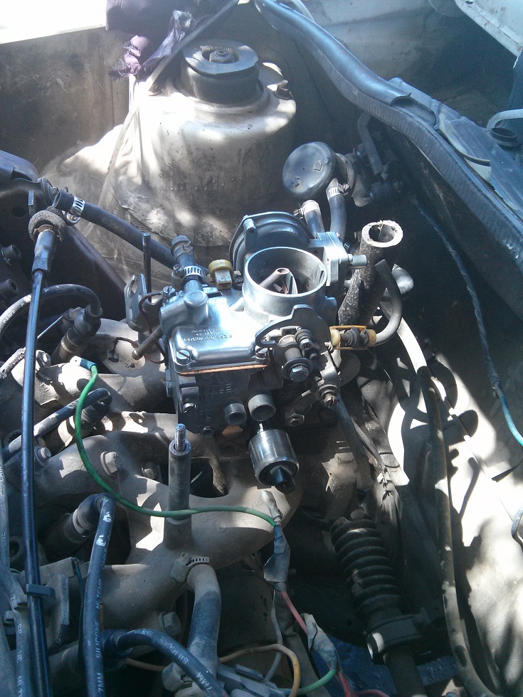

העם דורש תמונות נוספות, ולגבי אישית, תמונות של תא המנוע כולל הקרבורטור , יתקבלו בברכה.

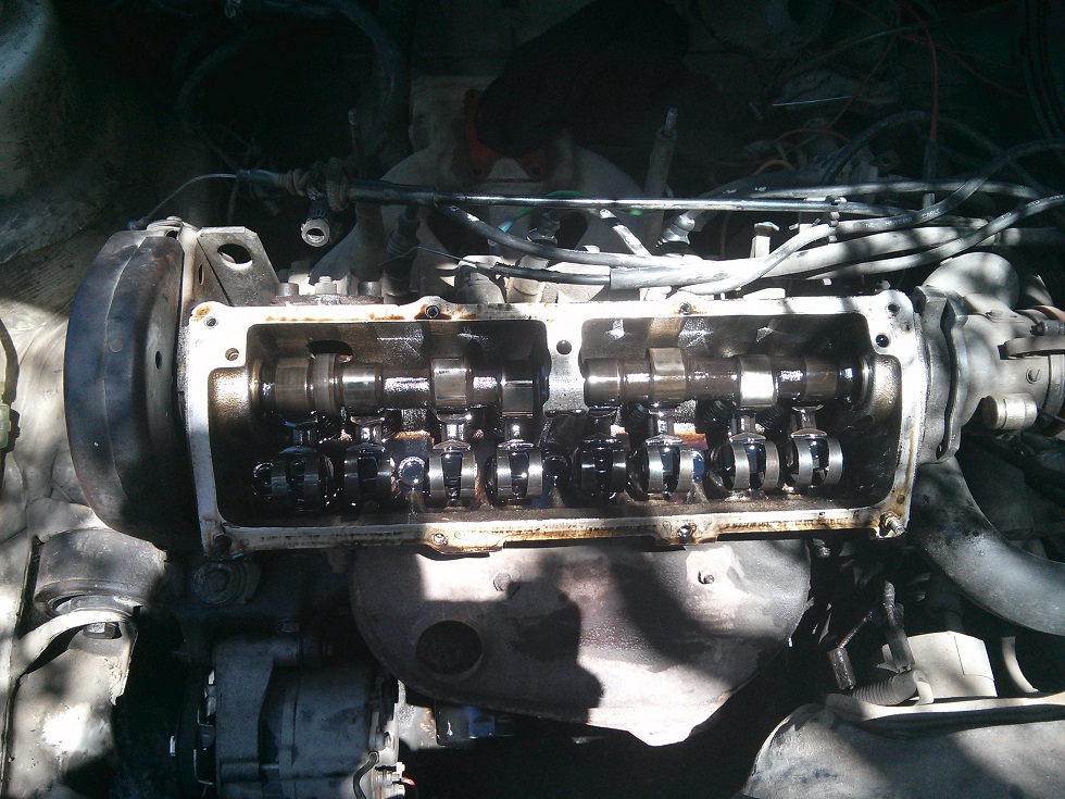

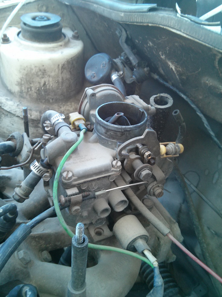

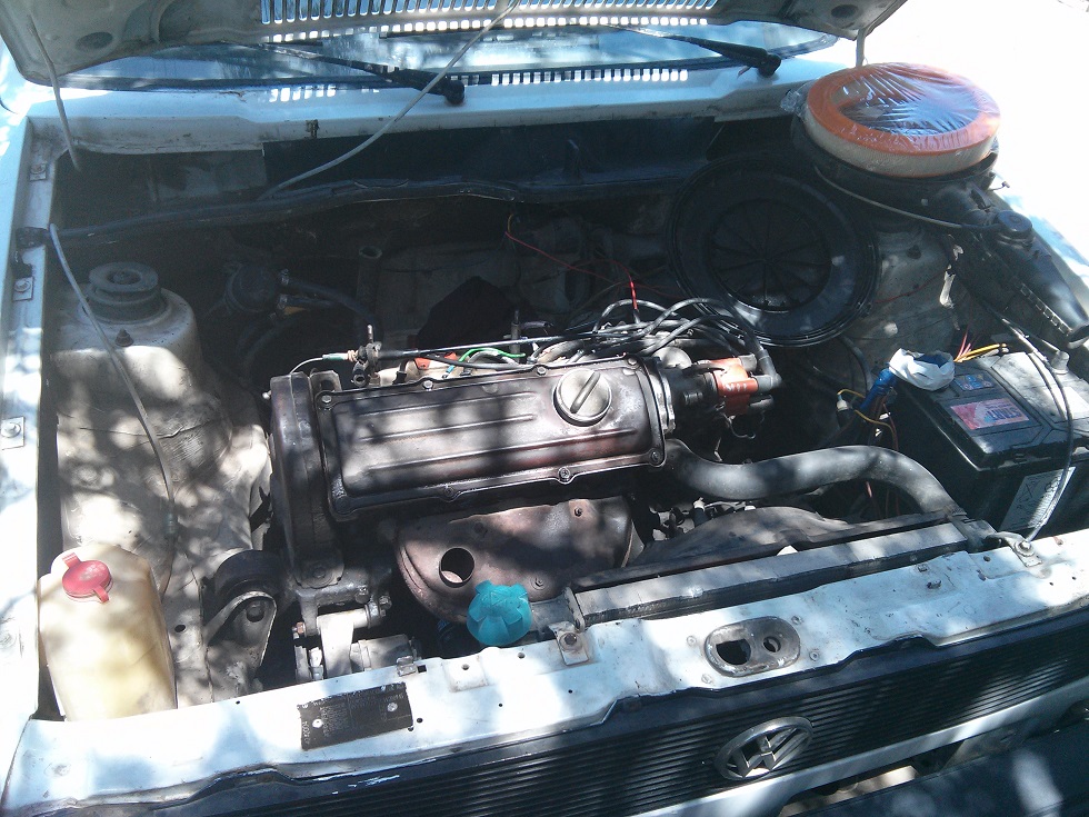

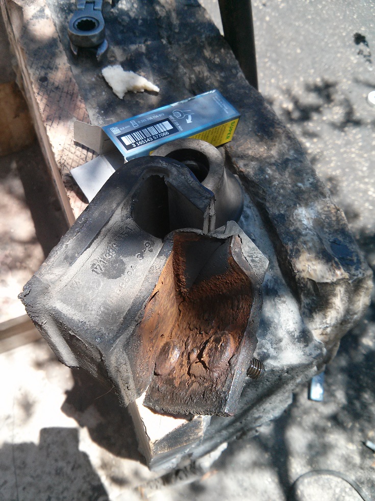

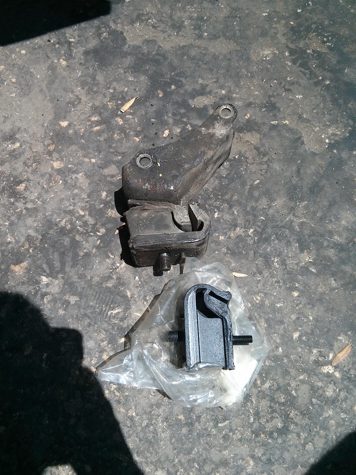

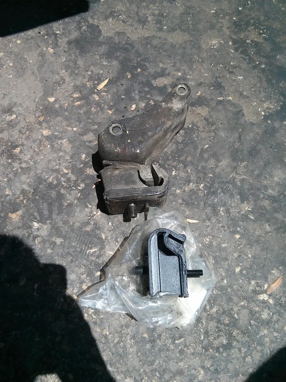

התקדמות קלה עם הגולף, האמתי רציתי מאוד להגיע לצביקה אך במצב הרכב היום לא כ''כ יכלתי להרשות לעצמי את הנסיעה הזאת, הבולמים לגמרי גמורים והבולם הימני קדמי כאילו לא קיים!
היום הרכב עבר כמה וכמה דברים, קודם כל הגיע ספר ההיינס אך לא יצא לי עדיין להעזר בו.

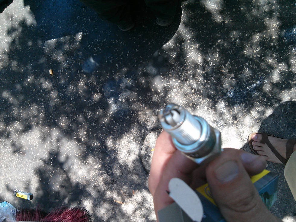

בכל מקרה מה שנעה היום, הוחלפו 3 תושבות מנוע מתוך 4 (מחר תוחלף הרביעית), הוחלפו המסננים והנוזלים ברכב, הוחלף אטם מכסה שסתומים, נעשה שיפוץ וכיוון קרבורטור.
הרכב כבר נוסע אחרת לגמרי, התגובה מצויינת לעומת מה שהיה, גם אמור להיות חסכון בדלק אבל מאז שהבאתי אותה נסעתי עליה בדיוק פעמיים כולל היום. הרעש כמעט ונעלם (עדיין יש אך הוא נעים בהרבה כמו שרכב ישן אמור להשמע, יש ככל הנראה עוד חור איפשהו באחד מצינורות הפליטה שצריך לסדר), הויברציות גם כן כמעט ונעלמו ואם יש מעט אז הן מרגישות טבעיות לגמרי לרכב מהשנתון הזה, הרכב מגיב הרבה הרבה יותר טוב ללא דיליי וללא גמגומים. אפילו מגיע למהירות נורמלית (90) ללא רעש של הסוף של המנוע, בקיצור כבר מתחיל להרגיש כמו שרכב אמור להרגיש.
מחר גם אסדר את צופר הרכב כי פשוט לא שומעים אותו וברכב הזה זה דיי קריטי!
קצת תמונות ממה שהספקתי לתפוס.
הלאה בדחיפות בולמים! אח''כ משולשים, טיימינג והצד המכאני יהיה מעולה,אני מנסה לשים את ידיי על קויילאוברים של JOM שיעניקו מעט סגנון לרכב (הנמכה). עם הבולמים כמו שהם עכשיו שאחד מהם פשוט יתפרק באיזשהו שלב אני מעדיך לא לנסוע הרבה אם בכלל.... אז המשך יבוא.
