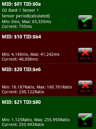

הצריכה עומדת כרגע על 8-8.5 ק"מ לליטר - משולב (70% עירוני) , נדגמה סטטיסטיקה ארוכת טווח.
לפני שהתחילה הבעיה הייתי מגיע בלי בעיה ל-1/12. לא שיניתי סגנון נהיגה.
הותקנה לפני שבועיים רבעיית צמיגי קונטי ספורט גריפ חדשה. ללא שינוי בתצרוכת לפני ואחרי ההתקנה.
נוהג לבד או עם נוסע אחד לכל היותר, ללא מטען.
התחברתי עם מתאם OBD II ותוכנת אנדרואיד טורק.
א. אין תקלות רשומות בכלל.
ב. חיישנים = הכל ירוק חוץ משני אלו שבתמונה, והשלישי מתחתיהם, שגם בתמונה מאד גבולי, ונוטה להאדים מידי פעם.
(פשוט לא הצלחתי לצלם סקרינשוט כשהוא אדום...)
נבדק בסרק, עם מנוע קר ושוב עם מנוע בטמפ' עבודה (אותן תוצאות).
למבדה בטסט (לפני 3 שבועות) 0.97,1.02 (כן, קצת גבוה)
שאלות:
1. מה זה החיישן הזה שנותן תוצאות חריגות? למה אין לו שם נורמלי שאפשר לגגל?
2. האם העובדה שחיישן החמצן נותן תוצאה תקינה מצביעה על כך שלא כאן הבעיה?
3. האם הלמבדה הגבוהה קשורה?
4. נתון נוסף שחסר ולא שלפתי (עם הנחיות איפה לחפש, אני ירוק בשימוש בתוכנת הטורק)?
דיאגונסטיקאים, התפקדו!
(דניאל, איכה? ניסן חזאני-אני בונה על תשבותך המחכימה...)

אילו לא קודי תקלה אילו כתובות של מעגלים וחיישנים מסוימים אשר יחידת הבקרה עוקבת אחריהם ומשווה את הנתונים למפה הצרובה לה בזיכרון זהו למעשה מוד 6 בתקן OBD2 הגלובלי וזוהי שפת המחשב.
לרוב הכתובת מצוינת ב - CID ו PID ( מע ספציפית ורכיב) אך אצלך הכתובת היא ספציפית של הייצרן ובלי מידע ממנו לא ניתן לפענח את המע \ חיישן שעומד להכשיל ולשייך את הכתובת לרכיב ספציפי.
לאחר שלושה מחזורי נהיגה שלמים ומוצלחים עדיין יחידת הבקרה תזהה שישנה בעייה בכתובת זו היא תרשום זאת בזיכרון כקוד תקלה ותדליק את המנורה.
עבורך המוד הזה לא נותן כלום.

יש ברשותך סורק אני מבין , כנס בזרם מידע והתמקד בנתוני - STFT \ LTFT ב - %.
העלה את הנתונים ונוכל להתייחס העם המע "תיקנה" לתוספת או לחוסר ובאמת קיימת בעיה של צריכת דלק מופרזת או שהמפות מאופסות והבעיה היא במשקל עודף, לחץ אוויר, וכו.

אין לי סורק תקלות "אמיתי", אלא מתאם OBD II (סיני- ELM 027) + תוכנת אנדרואיד טורק.
אני אראה מה אני יכול להוציא ממנו שעוד לא הוצאתי. (הנסיון שלי איתו מועט).
במקרה הכי גרוע- אני מבין ממך שכדאי לשלם כמה מאות לדיאגנוסטקאי מקצועי, לפני שאני מתחיל סתם להעיף פלגים לכל עבר.
