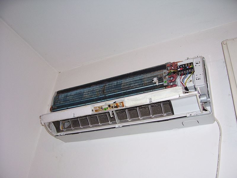

המזגן אצלי בחדר התחיל להרעיש כמו טרקטור, והיה מעיף עליי אבק מהמניפת אוויר הפנימית (המזגן עובד הרבה). בנוסף, התחיל לטפטף עליי מים על הראש תוך כדי שינה - בנקודה הזאת החלטתי שנמאס לי.
המזגן נקנה ב- 2010, אבל לא התאפקתי, התקשרתי למתקין לשאול איך מגיעים למניפת אוויר, ובלי טיפת ידע במזגנים פשוט פירקתי אותו לחתיכות.
בנוגע לנזילת מים האמבטיה היתה סתומה בבוץ (מים + אבק = בוץ). ניקיתי.
בנוגע לסתימת מניפת אוויר באבק, לקחתי מברשת וניקיתי את המניפה.
בנוגע לרעשים הדבקתי למעלה את חלקי הפלסטיק עם נייר דבק שקוף והפלסטיקים נרגעו והפסיקו לזוז.
עשיתי את זה בסוף קיץ שעבר, עד עכשיו עובד כמו שעון שוויצרי :)
מצ"ב תמונה של הפירוק - צילמתי כי הייתי בהלם שאני יכול להגיע למצב כזה.
המזגן של ההורים שלי הוא בן כ 18. לא נראה כמו שלך. מבחינת ליכלוך.
