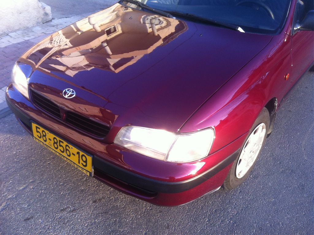

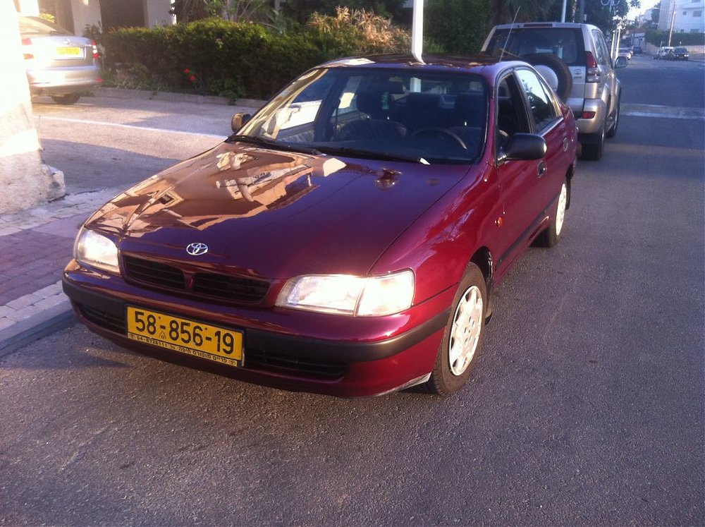

חברים רציתי לעדכן:
עשיתי אתמול שכבת ווקס נוספת של טרטל ווקס לצבע מטאלי, והפעם הורדתי אותו כפי שהמלצתם עם מטלית מיקרופייבר יבשה.
אני חייב לציין שכפי שמישהו כבר אמר פה, שזאת באמת עבודה קשה להוריד את הווקס כשהוא יבש באמצעות מטלית יבשה, אבל התוצאות היו סבבה... (התמונות צולמו בפלאפון)
הוא באמת מאוד שמור, קניתי אותו מיד ראשונה והוא טופל כל השנים במוסך מרכזי, אך אחריי 16 שנים הצבע היה כבר מאוד דהוי אז שלחתי אותו לצביעה כללית.
