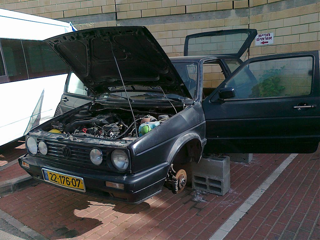

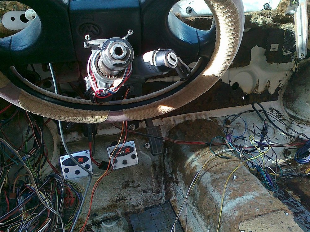

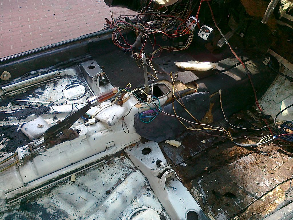

בימים האחרונים התחלתי פרוייקט שיקום ושדרוג מקיף לגולף דור 2 שבבעלותי כבר כ 10 שנים.
הרכב יפורק לגורמים (פנים הרכב, תא מנוע, הגה, כל הפרונט והגשרים...) יעבור פחחות מקיפה וצבע ואחר כך יורכב מחדש עם שידרוגים.
אשמח לשתף אתכם במהלך השיפוץ אם זה יעניין אתכם...
כרגע אני צריך מספר המלצות ממבינים לגבי המשך ההתקדמות:
1) בולמים וקפיצים - איזה בולמים וקפיצים מומלצים לרכב הזה (KONI וקפיצים של אייבך יתאימו?)? איפה ניתן להשיג בארץ במחירים סבירים?
2) נאבות אחוריות - הברקס מאחורה הינו תוף, אני מעוניין לשדרג לדיסקים... מישהו יודע אולי איזה נאבה תתאים לי ? אולי באיביזה או בפאסאט הגיעו נאבות עם דיסק וקאליבר שיתאים לי?
3) איטום ובידוד - איך אוכל לאטום את הרכב ואת קיר האש במיוחד למניעת רעש חיצוני? שמעתי על יריעות ביטומניות של פזקר, איך זה? ומה אפשר להוסיף שידמה צמר פלדה ושיהיה נוח לעבוד איתו?
4) היגוי - כרגע אין הגה כוח ואני מעוניין אולי להוסיף, אולי יש מסרקים ומשאבות בדגמים עם הגה כוח שיתאימו לי גולף משנה מאוחרת יותר אולי?
זה לבינתיים, בהמשך מתוכנן גם שדרוג המנוע, אעדכן גם על זה ואשמח להמלצות ותגובות בהמשך.
הוספתי מספר תמונות מתחילת השיפוץ לסקרנים בהמשך אצלם יותר...
