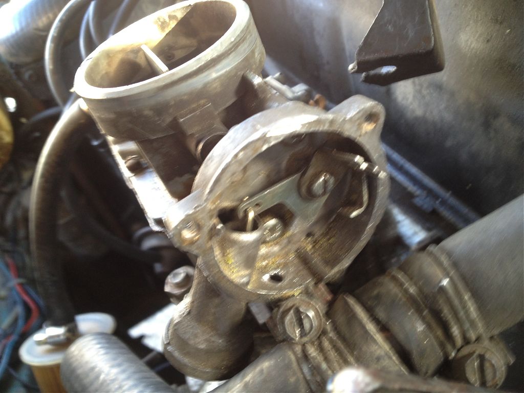

אני מחפש את הדברים הבאים עד שהאוטו יצא מהפחחות:
1. בקאקס לפורד קורטינה במצב טוב
2. יחידה של צ׳וק אוטומטי שניתן יהיה להרכיב אותה על הקרבורטור שלי. אפשר גם קרבורטור קומפלט עם יחידת צ׳וק תקינה.
תודה לעוזרים!!
מצ״ב תמונות של הקרבורטור שלי.
שלום רב !
בהמשך לשיחתנו הטלפונית ובמייל, מצאתי בשבילך , קרבורטור משופץ קומפלט, כולל מכלול הצוק האוטומטי.
מצאתי לך גם, קרבורטור חדש מהאריזה.
וכן ניתן לשפץ ולהשמיש את שלך.
צור קשר ללא התחייבות מצידך ,למייל שלי, או לנייד שלי.
אני בטווח טלפון ו/או משלוח בדואר !
בברכה
צביקה

שלום רב !
בהמשך לשיחתנו הטלפונית ובמייל, מצאתי בשבילך , קרבורטור משופץ קומפלט כולל מכלול הצוק האוטומטי.
מצאתי לך גם קרבורטור חדש מהאריזה.
צור קשר ללא התחייבות מצידך למייל שלי, או לנייד שלי.
בברכה
צביקה
