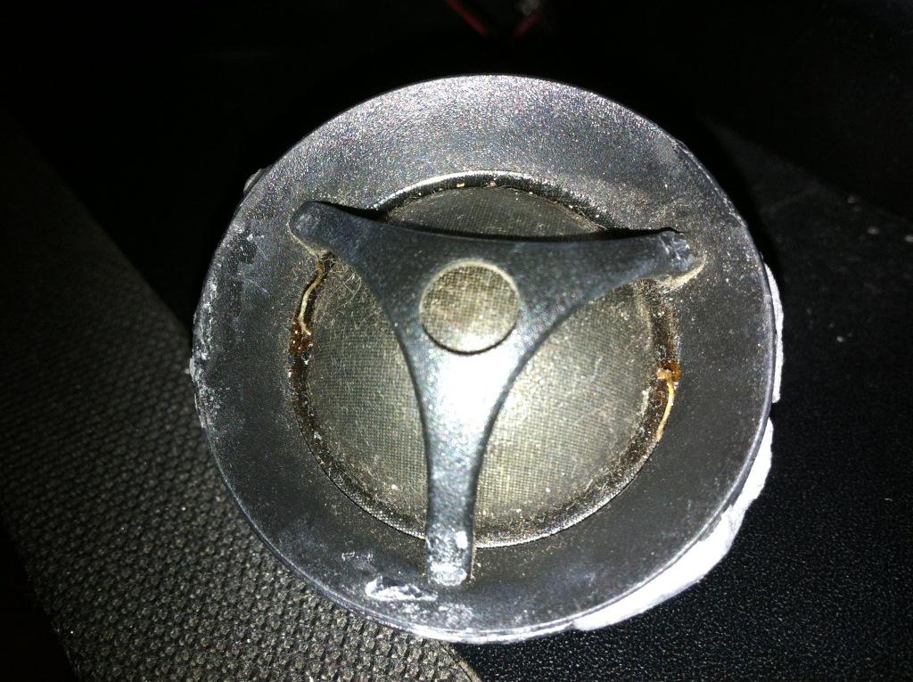

לאחר התקנה וחיווט מחדש של המערכת שלי טוויטר אחד של מורל אילייט לא עובד
לפני פירוק המערכת הוא עבד.
הגברה אקטיבית עם מגבר 2 ערוצים של קאדנס, קצת פחות מחצי גיין
לא היה ריח של שרוף או תסמינים מוקדמים
פירקתי אותו שוב ועשיתי בדיקה עם בטריה,חיבור ל + ו - ואין שום צליל
יש מה לעשות או להמשיך הלאה ?
תודה לעוזרים
על פניו ייתכן שיש לך ניתוק בחיבור שקרה בפירוק או בהתקנה המחודשת.
נסה לחפש עם מראה מגדילה את קצהו של החוט הדקיק שמתחבר לשתי הלשוניות שבצידי הטויטר.ייתכן ששם יש נתק .
אפשרי לתת לתיקון שיעלה 100 -200 שח או לקנות זוג כזה שמפורסם בכמה הודעות מכירה.
בהצלחה

תודה על התגובה המהירה
כרגע הייתי מעדיף לנסות לבצע תיקון במידת האפשר מכיוון שאני סטודנט
ואין לי כסף נזיל
יש המלצות למעבדות באיזור חיפה והקריות ?

רזולוציה גבוהה פשוט מוציאה לפעמים פרטים קשים לצפייה :).
ניראה לי שאם לא היה חשמל במערכת הנתק יהיה דווקא בחיבור בין הטרמינלים לחוט הסליל. אולי איכשהו הטרמינלים זזו כשניתקתם את החוטים?
הצעה שלי קודם תבדוק האם ניתן להציל אותו ומה העלויות אחר כך בלב בררה תקנה חדשים עם זה יותר מנתק לא שווה לך להשקיע בתיקון !

לפותח השרשור-בדקת כנראה באזור שבו החוטים דבוקים בצידי הממברנה.
כוונתי היתה לבדוק,כפי שעדיאל ציין,בין החוטים לטרמינלים.
אבל אחרי שאריק ציין שמורל עורכים בדיקות תקינות חינם למוצריהם,תוכל לשלוח את הטויטר אליהם בדואר.
בהצלחה,
ליאור

אכן הטוויטר לא במצב קוסמטי יפה, אבל עושה את העבודה.
איך ניתן להגיע לתרמינלים ולבדוק ?

בדקתי את החוטים, הם מרגישים תפוסים ולא משוחררים

**עדכון**
הטוויטר נשלח הבוקר לאומגה אודיו
תוקן בעלות של 140 שח כולל מעמ
לדברי החנות הוחלף כל החלק העליון, כלומר זה לא נתק בחוטים
הטוויטר יגיע אליי עוד הערב
