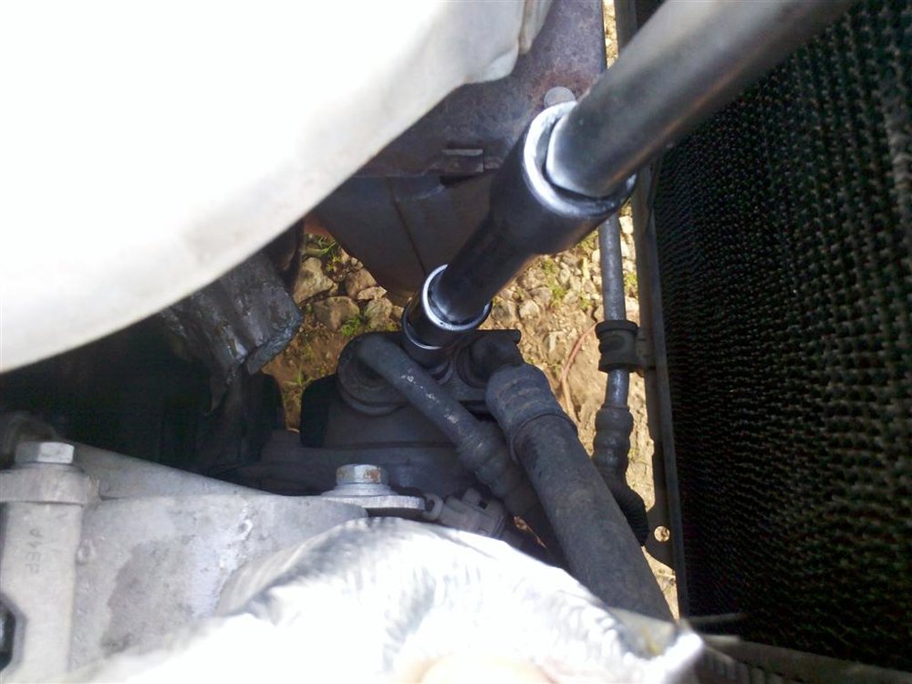

איתור התקלה:
המדחס נכנס לעבודה (סליל תקין, יש "קליק") אבל לא דוחס.
יש גז במערכת.
מסקנה: מדחס לא דוחס, ייתכן והשסתום המכאני במדחס נתפס\התקלקל ואינו מתפקד.
יש לאגור את הגז במכונת מחזור ייעודית (אצל מזגניסטים) ולהתחיל בפירוק החלק האחורי של המדחס.
יש לציין כי ב 306 במודל הנ"ל ובגרסה הנ"ל, אין צורך לפרק את המדחס מהרכב, יש גישה מצויינת לפירוק החלקים מלמטה.

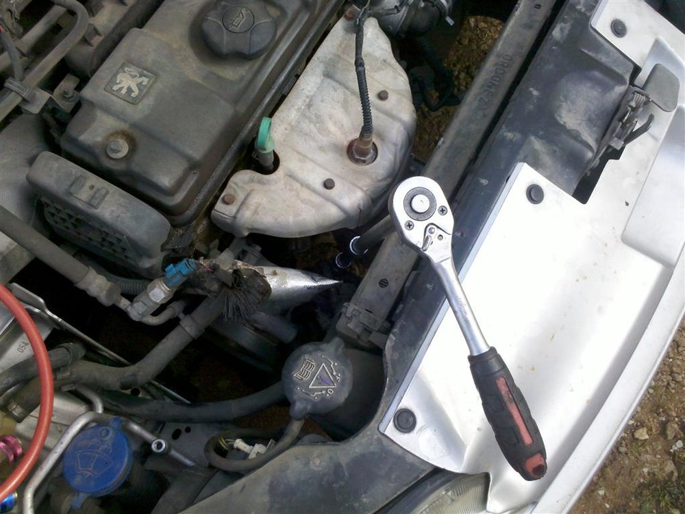

לצורך ההתחלה בפירוק החלק האחורי במדחס, פירקתי בראשונה את הצינורות מהמדחס (בורג 1 בלבד עם בוקסה זכר "טורקס" 50)

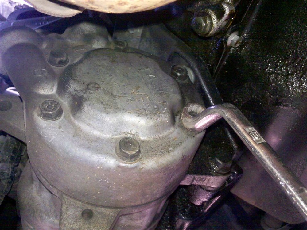

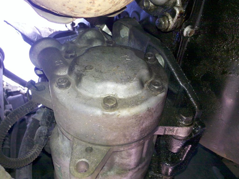

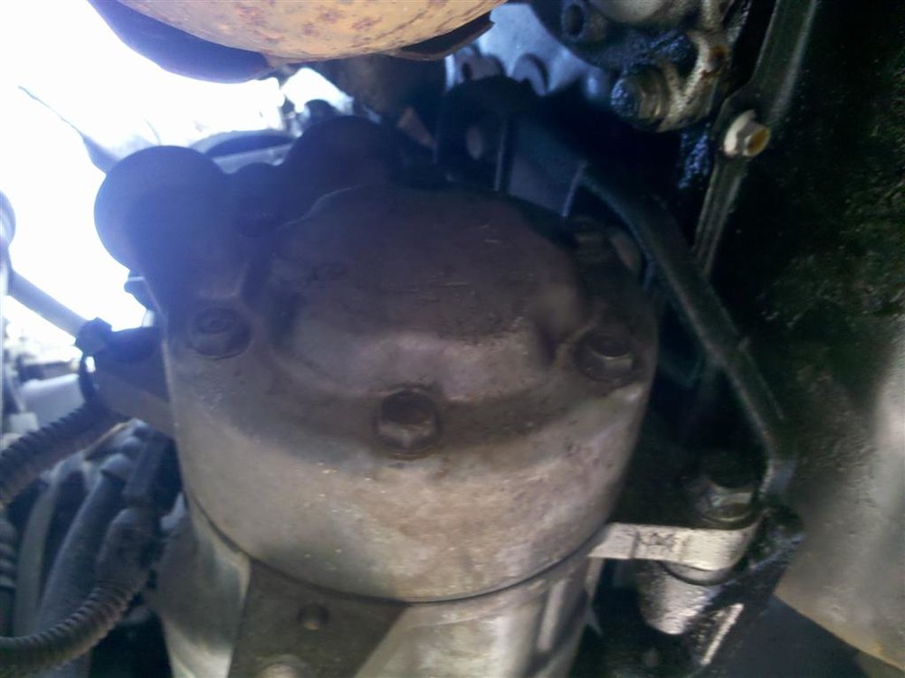

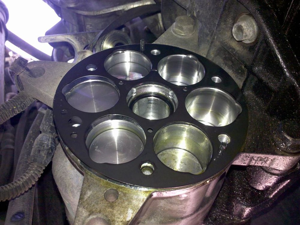

שלב ב'

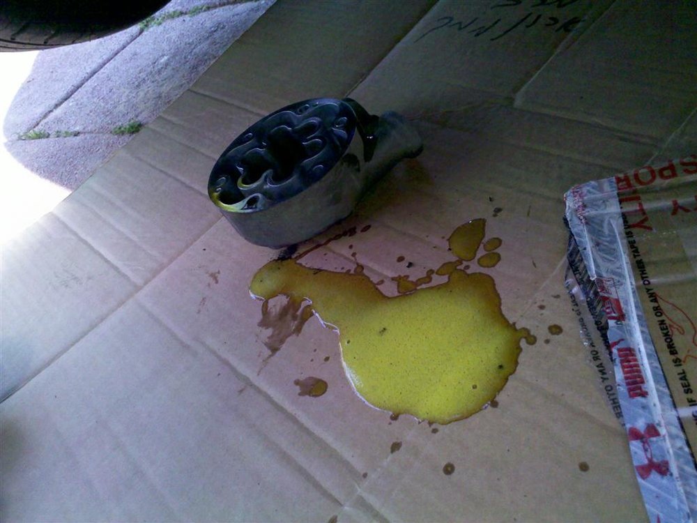

הרמת הרכב על בוק (צד נוסע) ופתיחת הברגים של המדחס.
מימין לשמאל:
1. חלקו האחורי של המדחס
2. כנ"ל
3. פתיחת הברגים
4. החלק האחורי של המדחס מפורק (ושמן מהמדחס שנשפך)
5. המדחס עצמו (הבוכנות)

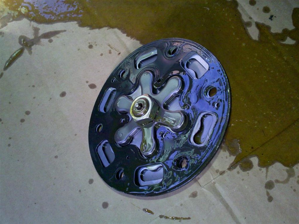

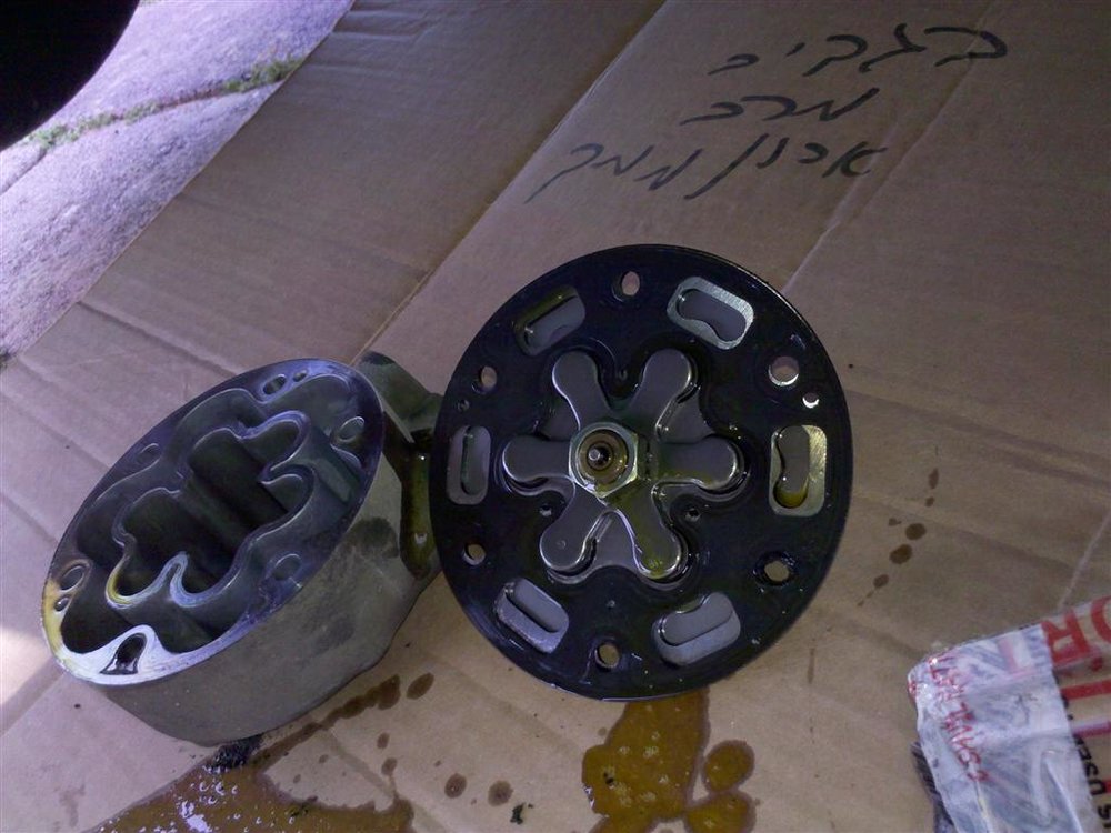

6. ה"ראש מנוע" של המדחס (החלק שבו יושבים השסתומים) הוא למעשה חלק דק יחסית עם שסתומי יניקה ופליטה העשויים מעלים דקיקים של פח\מתכת.

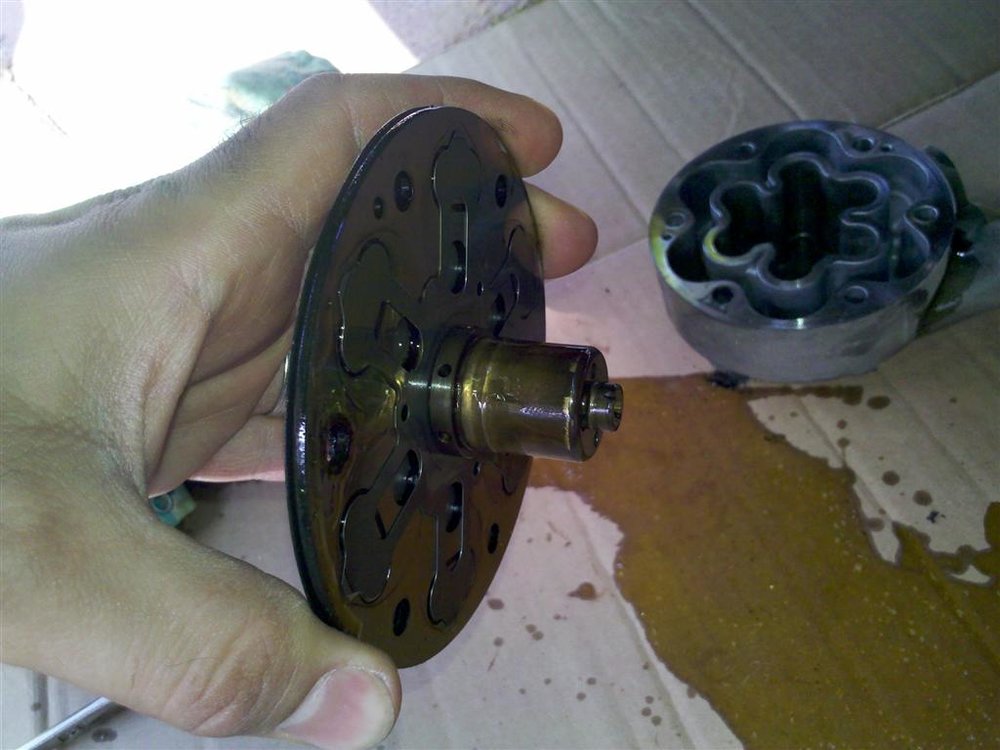

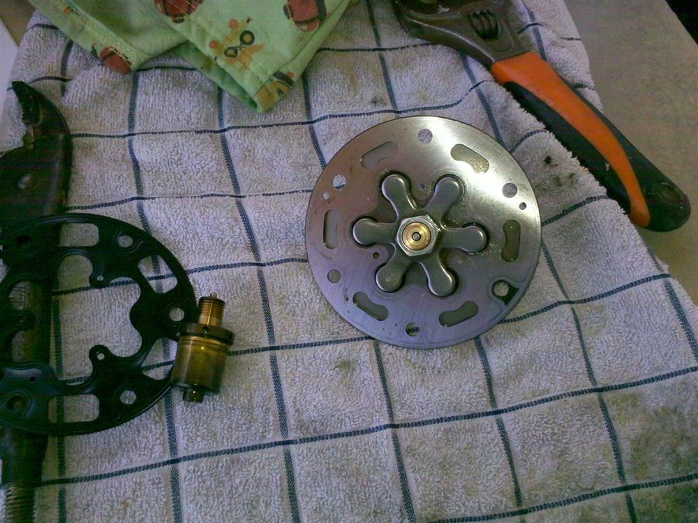

שלב ג':

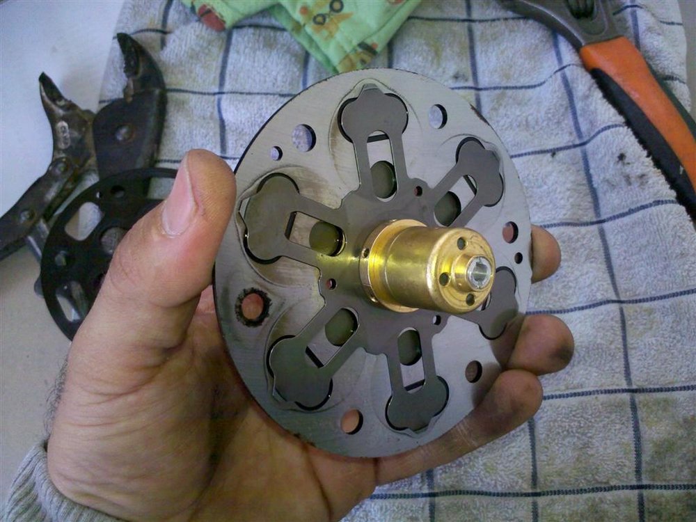

איתור השסתום הסורר והחלפתו

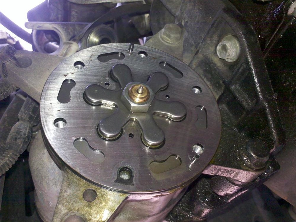

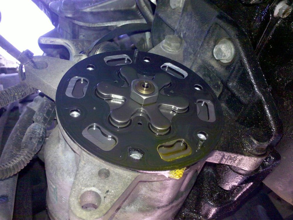

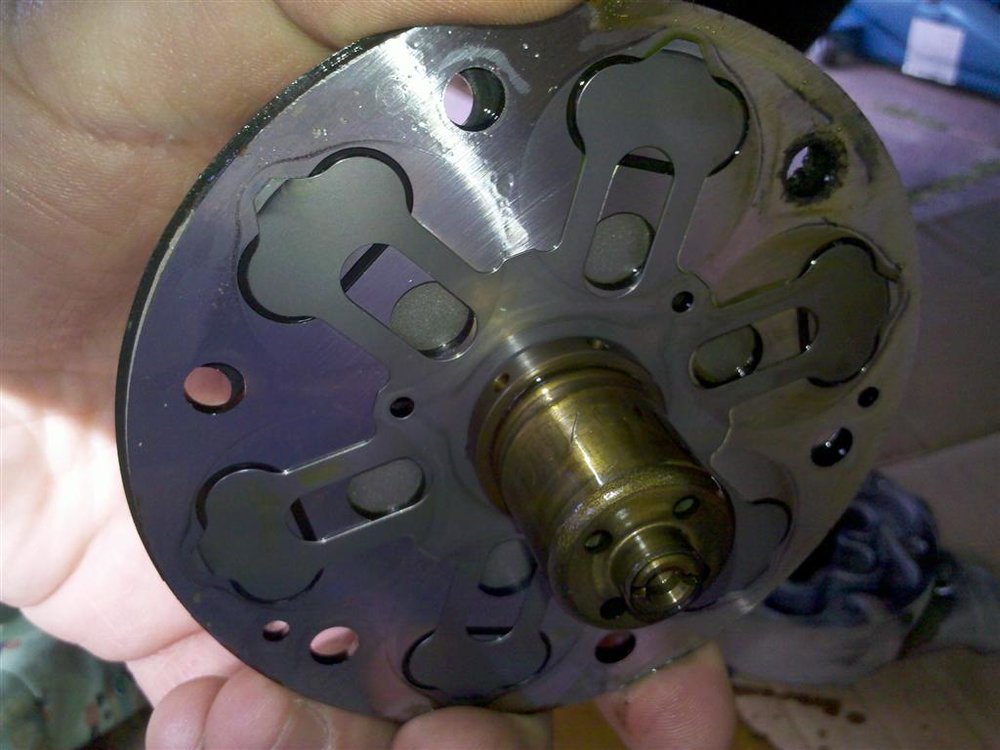

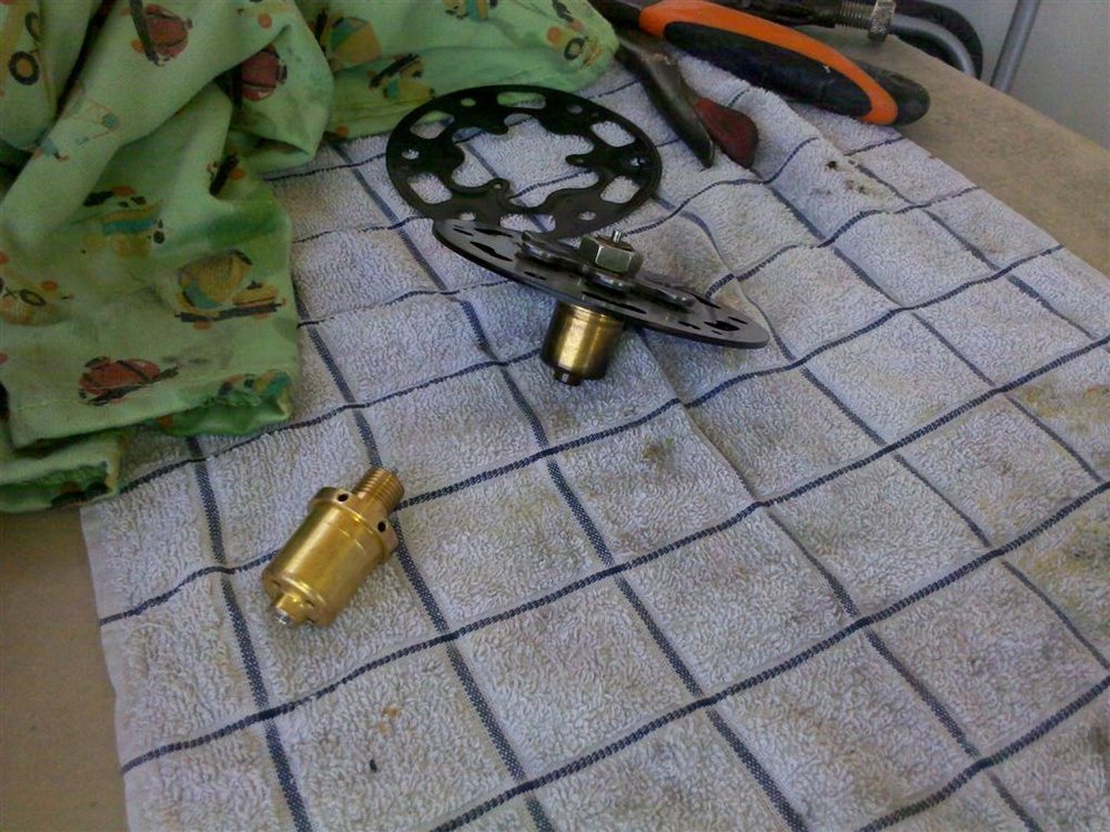

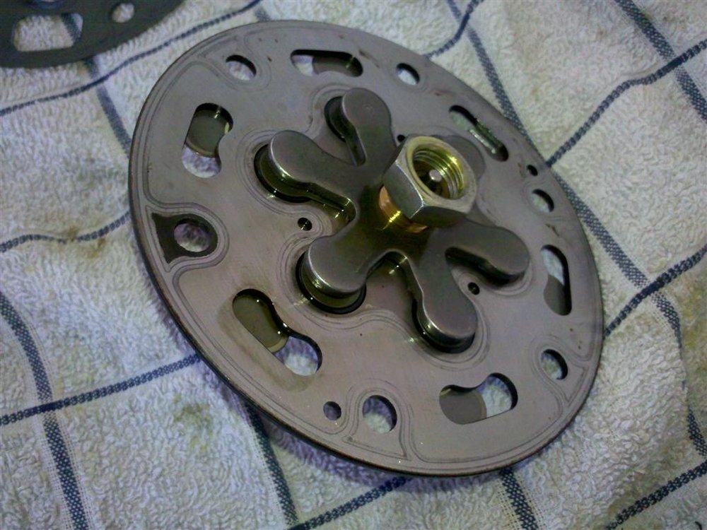

חשוב לציין כי ברגע שחרור השסתום, ה"עלה" של שסתומי היניקה (מצד אחד) וה"עלה" של שסתומי הפליטה מהצד השני, זזים !
לכן בזמן החזרת השסתום החדש, יש לשים לב ה-י-ט-ב להדק את השסתום כאשר ה"עלים" מקדימה ואחורה נמצאים "בול" במקום ! אחרת לא תהיה דחיסה\יניקה כלל.
מימין לשמאל:
1. ה"ראש מנוע" עם השסתומים ליד הכיסוי האחורי של המדחס.
2. חלקו העליון של השסתום (תפוס עם אום)
3. חלקו האחורי של השסתום
4. השסתום (חלק אחורי)
5. לפני פירוק - השסתום החדש ליד השסתום הישן שעוד מורכב
6. שחרור האום של השסתום
7. לאחר החלפת השסתום
8. כנ"ל מחלקו האחורי

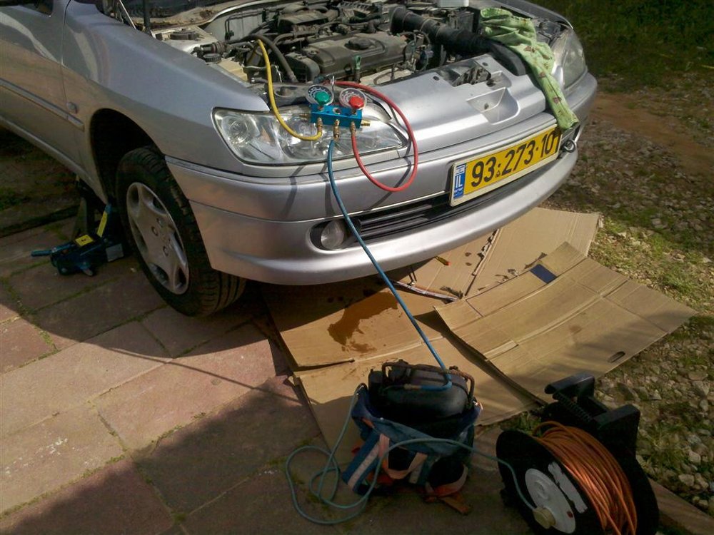

שלב ד'

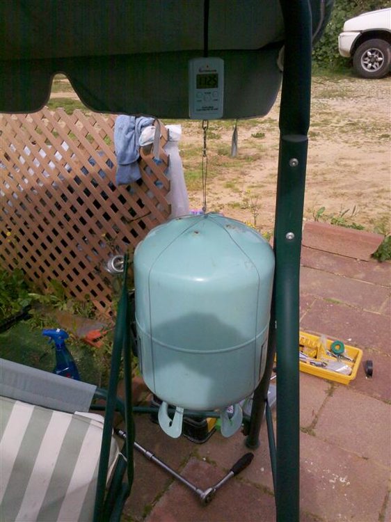

סגירה + מילוי שמן + וואקום + מילוי גז + בדיקת לחצים
מימין לשמאל:
1. ה"פלטה" של השסתומים והשסתום ספיקה מורכבים על המדחס
2. עושים וואקום
3. מכינים את הבלון גז למילוי (תלוי עם משקל אלקטרוני)

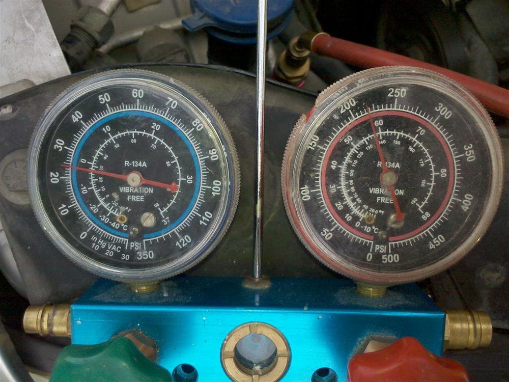

4. בדיקת לחצים.
עכשיו המזגן מקפיא כמו שהיה פעם.
מילוי השמן מדחסים בוצע ע"י הכנסת השמן למדחס מפתחי הצינורות שפירקתי בהתחלה.
כמות הגז במערכת: 600 גרם. בלון גז R134a, מדחס ליניקה וסט שעונים היה לי.
עלות החלק: 110 שח כולל מע"מ (נרכש ב"תרמופארטס" בתל אביב ברחוב תושיה 18 ).
זמן עבודה: החלפת השסתום כולל פירוק והרכבה כ 30 דקות, וואקום וגז עוד 30 דקות.
איציק

מעולה,רק הארה קטנה,לרוב,כשלא מחליפים את האטמים מתחילות דליפות מהמדחס,כך שרצוי להחליף גם את האטמים כשמחליפים את השסתום.
ושנית,לא מומלץ למלא קרר כאשר הבלון הפוך,במצב הזה נכנס נוזל במקום גז וממלא את הבוכנות בנוזל,גם אם לא נגרם נזק מיידי למדחס,נגרם נזק לשסתומי העלים שבעיתו גורם לחוסר אטימה.
אורן
אורן
היי אורן,
1. לצערי לא ניתן היה להשיג קיט אטמים (ועוד במקום שמוכר רק את הדברים האלו לכלי רכב). לטענתם בגלל שכבר לא מתעסקים עם החלפה של רכיבים בתוך המדחסים, אין לזה דרישה (כנראה שהמשפצים בעצמם דואגים להשיג את האטמים בדרך כלשהי, או שיש להם פטנט אחר לשחזר את האטימה המקורית של האטם). לצערי גם ב EBAY אין זמינות אטמים למדחסים האלו.
ימים יגידו אם הניתוח עבר בהצלחה כמו המקורי (נטול דליפות).
2. הערה נכונה וחשוב לדייק: קרר (נוזל) אני ממלא רק בצד הלחץ הגבוה (שם גם כך יש נוזל). בצד ה"שני" (יניקה) אני ממלא גז (אם קצב המילוי, אפילו שהבלון הפוך, הוא איטי [ניצרה פתוחה ממש ממש מעט] אז הנוזל שעובר מפל לחץ ביציאה מהבלון יהפוך לגז ויכנס כגז למערכת).
איציק
