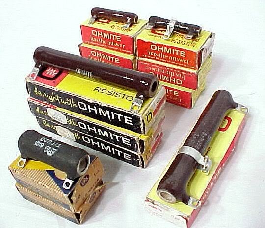

אפשר לבצע בדיקה פשוטה בעזרת רב מודד על חוט הפלוס שמגיע למנורה בזמן ההתנעה,במקרה והוא גבוה מ14.5V ניתן להתקין עליו נגד פשוט של 12V והנורה לא תשרף.
כאשר מתח המצבר יורד בזמן הסטרטר שצורך לעיתים עד 200 אמפר במנועי דיזל האלטרנטור נאלץ לעבוד קשה יותר כאשר הזרם הגבוה משפיע גם על המתח,בהרבה מקרים גם שומעים את חריקת הרצועה שמושפעת מהעומס על הפולי למשך כמה שניות.
מבחינה חשמלית ווסת המתח תפקידו לשמור על מתח מוצא קבוע בכול תנאי העבודה של המנוע וצריכת האנרגיה של הצרכנים. במידה ומתח הקטבים של המצבר יורד אז בהחלט צריכת הזרם תעלה אבל מתח המוצא של האלטרנטור אמור להיות קבוע ובמקרה הגרוע המתח דווקא יירד ב-0.2-0.3 וולט כאשר צריכת הזרם תעלה בסל"ד של 2000 סיבובים לדקה.
מתח טעינה של 14.5 וולט הינו מתח תקין לחלוטין.
מה זה נגד ל-12 וולט ? אין חייה כזו, הוספת נגד זה פיתרון גרוע.
