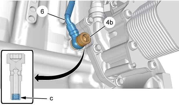

כדי להמחיש, על מה מדובר:
צינורית הספקת שמן לטורבו בצבע כוחול.
צינורית החזרים היא הצינורית העבה יותר, מס' 5.
הרשתית המדוברת נמצאת בתוך בורג 4b.
וזה ההנחיה:
Check there is no strainer present at "c" on the bolt (4b). Take down (If necessary) ; By means of a screwdriver.
הרישתית נמצא בתוך הבורג עצמו (בקצה שלו) ומוציאים אותה ע"י משיכה (ואם היא לא יוצאת, קודחים אותה ושוטפים היטב את הצינור).
בגדול, ברור שעדיף להוציא אותה כטיפול מונע - אך בעבר שמעתי שכנראה הברגים החדשים כבר מגיעים ללא רישתית, לא יצא לי לאשש את השמועה בעצמי.
בכל מקרה לא כדאי לקחת סיכונים - וכן, כדאי לבדוק אם יש שם רישתית או לא (ולהוציא אם קיימת).
