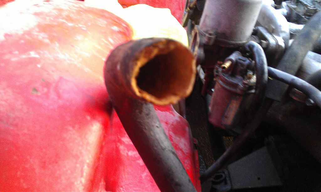

הנה התשובה. בתמונה. חלק ממערכת המים של הטריומף עשוי מתכת.
צינור מתכת פשוט שבבחינה ראשונה, מבחוץ, נראה תקין. הצינור פורק וראו בתמונה את מצבו. סתום בחלקו, לכל ארכו על ידי אבנית.
לפי הוראת המכונאי, אסור לנקות בכלל עד שיהיה חלק חדש במקומו. האבנית "סותמת" את החורים הקטנים שבצינור ואם אסיר אותה, תהיה חמת חלילים של מים...
בטח שיוזמן חדש, יחד עם שאר הצינורות.
הסיבה המרכזית שהעליתי את הנושא זו שכדאי מאד להביא בחשבון שבמנוע ישן, עשויים להיות סתומים בחלקם גם מעברי המים שבבלוק וצריך לנקות אותם. הדבר גורם להתחממות יתר של המנוע ואי יכולת של מערכת המים לקררו במידה הדרושה.

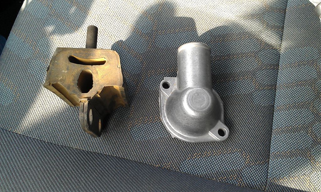

תושבת מנוע חדשה, עמדה בגאון על משטח לבן, קוראת לי לגאול אותה מבדידותה. מאחר ותושבת מנוע אחת קרועה, מיהרתי להניח עליה את ידי. מחיר הוגן והעסקה הושלמה. בדוכן ממול, שכן בית תרמוסטט מתאים. אותה "פרוצדורה" ושניהם שוכנים בתא המטען, ממתינים לתורם.

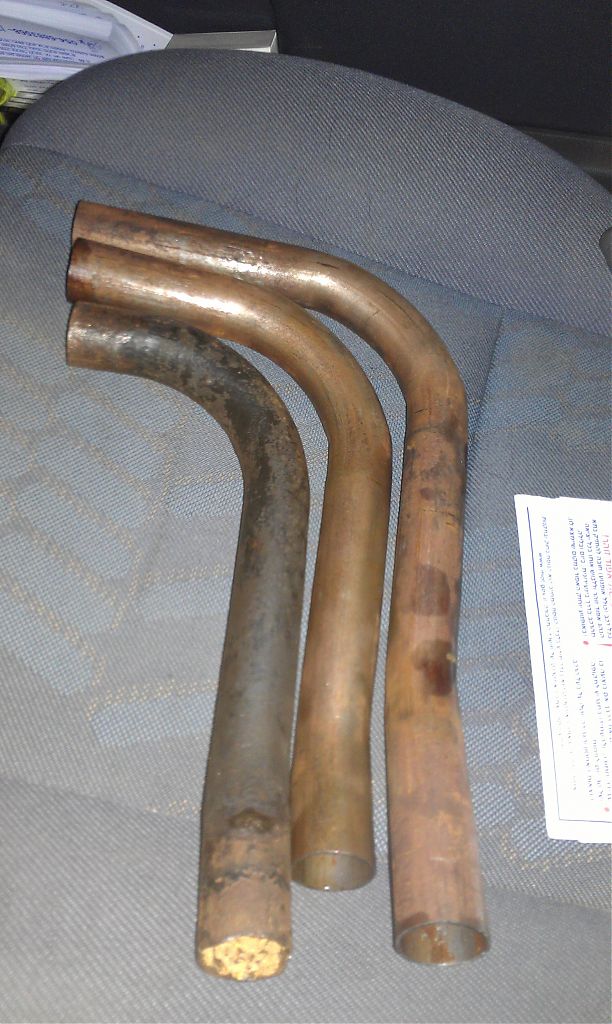

במקביל, טיפלתי בנושא צינור המים מהמתכת וייצרתי חדש... וגם הוא ממתין לתורו.

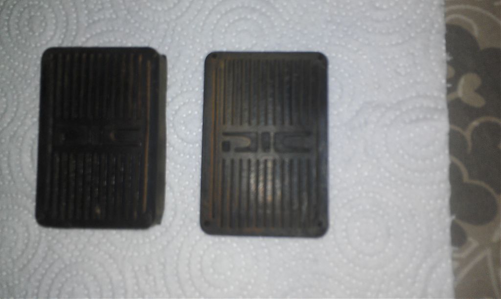

מאוורר זהה לא מצאתי, אבל בעל החנות "רדף" אחרי עד הרכב כשבידו זוג גומיות לדוושות ובפיו בשורה : "זה יתאים לך לדוושות. קח, זו מתנה ממני" הסתכלתי על הגומיות החדשות.... אוטוקרס!? שאלתי? כן, הדוושות כמו בסוסיתא. אמר וחזר לחנות. תודה צעקתי ואני צועק כאן שוב.
ובמעבר חד ל"פיברקלאב"... יש לכם תרומה ממני, זוג גומיות לדוושות...
