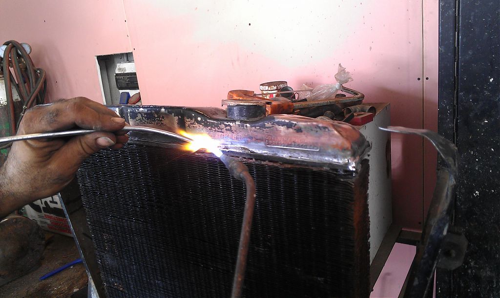

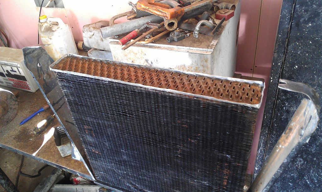

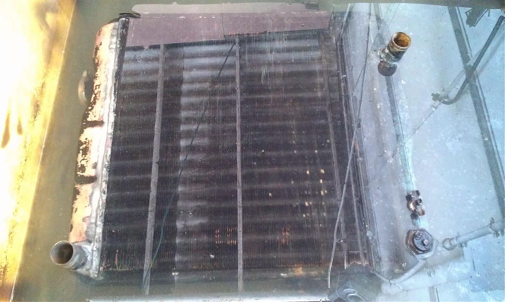

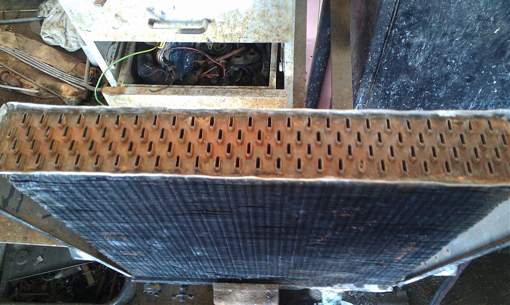

ברור לי שהמצנן חייב לעבור ניקוי. לא שידוע לי שהוא סתום או נוזל, אלא שההיגיון שלי מדריך אותי לכך שבנושא קירור המנוע, צריך להיות בטוח שכל המערכת נקיה ו"נכונה".

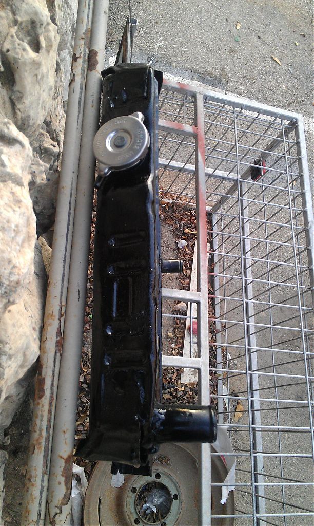

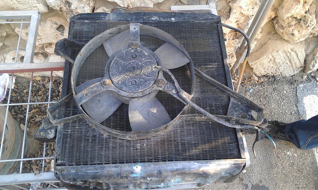

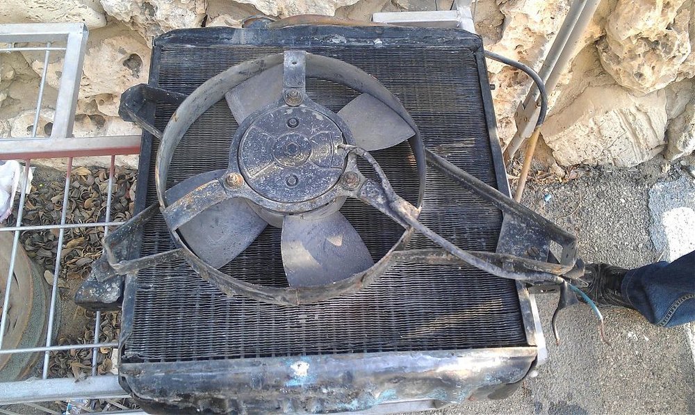

המצנן פורק, הופרד מהמאוורר החשמלי שהורכב כקיט לארצות חמות ונלקח לחדר הניתוח. בתמונות - לפני, תוך כדי ניקוי וטבילה עם לחץ אוויר לבדוק נזילות.

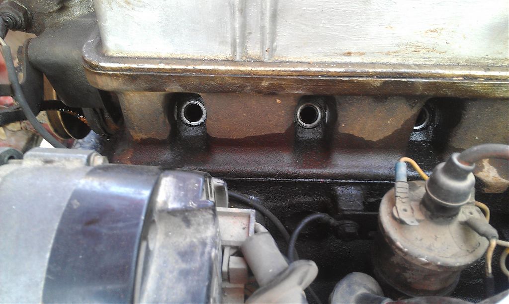

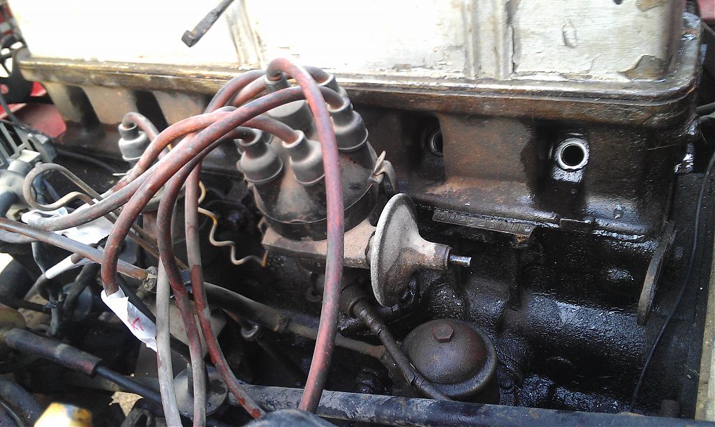

"על הדרך" בית הטרמוסטט... :shock:
למכירה סידן! (אבנית) במצב מעולה! יד ראשונה מרופא!!

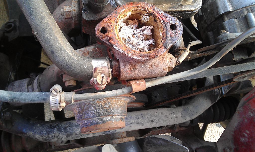

אחרי שאשאב את האבקה הלבנה המפוררת מבית הטרמוסטט בכוונתי למלא את מערכת חלוקי המים במנוע בעזרת מי אש/חומצת מלח/חומץ/00 שירותים וכד' לזמן מה בכדי להמיס את כל האבנית שמצרה את המעברים ואחר כך לשטוף היטב במים, עד לא ידע...
בשלב הבא, אפרק את משאבת המים לבדוק את מצבה.

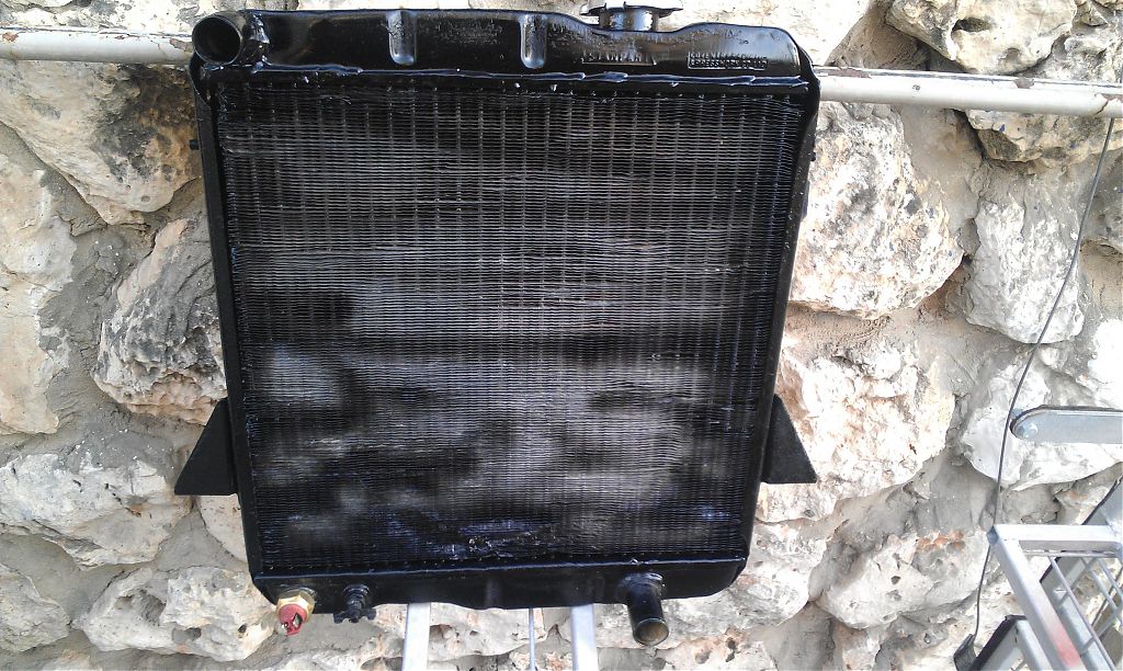

התחלתי במערכת המים ואני "חייב" לכם תמונות של אחרי.
חדי העין יבחינו שרשת המצנן כמעט ולא נצבעה. הצבע מהווה בידוד והדבר נוגד את מטרת המצנן = החלפת חום.

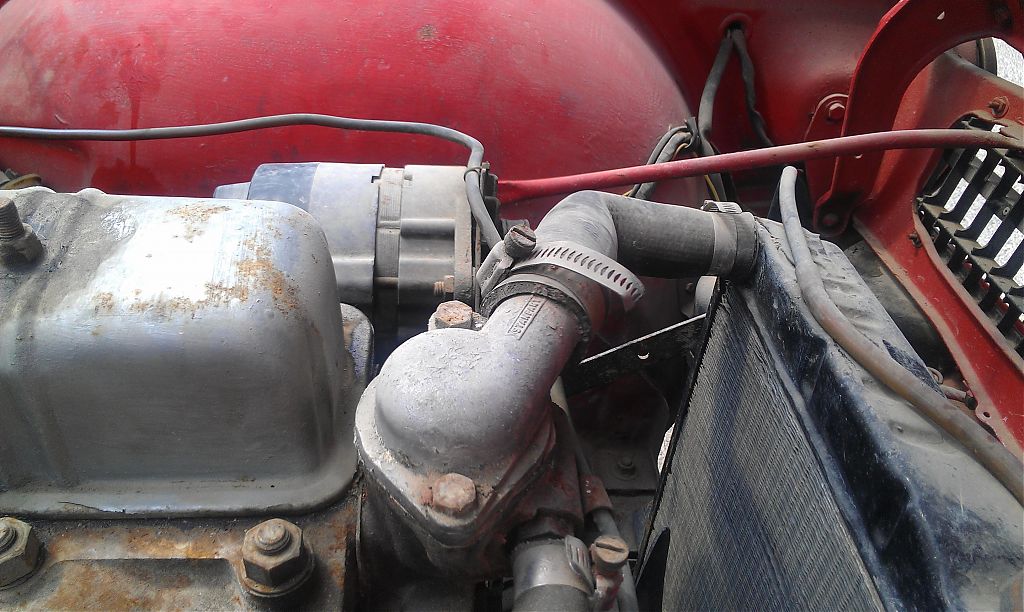

בעתיד יורכב תרמוסטט 82 מעלות צלזיוס, לפי הוראות היצרן ומכסה מצנן בלחץ 13 ליברות, גם כן לפי הוראות היצרן.

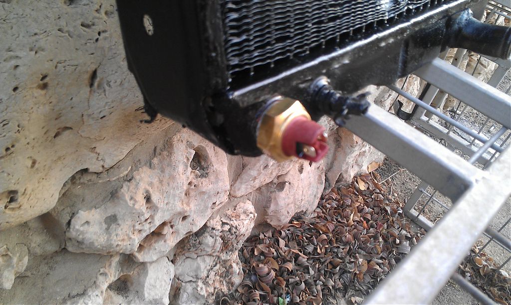

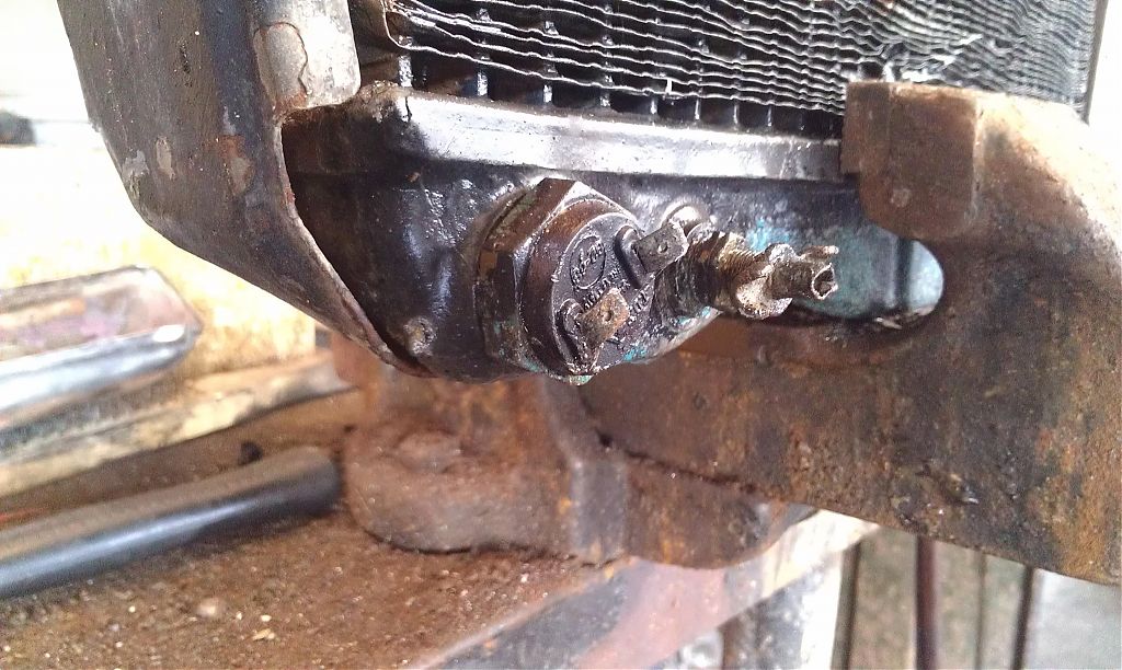

במצנן מחובר תרמוסוויץ בדוד התחתון ומשמש לגיבוי. המטרה להפעיל את המאוורר החשמלי כשהטמפרטורה תגיע בחלק התחתון של המצנן ל92 מעלות צלזיוס ולכבות אותו ב82.

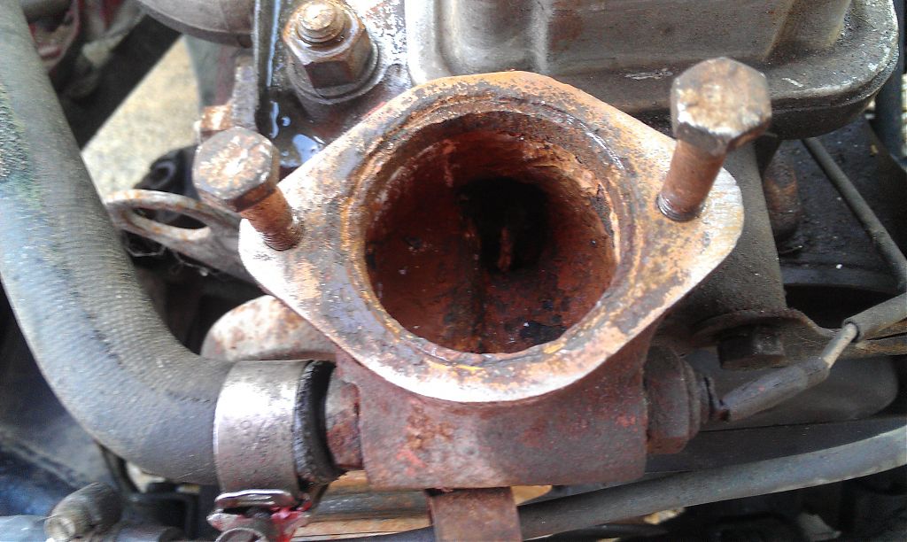

שחררתי את הרצועה, שאבתי את האבנית מבית התרמוסטט, סתמתי אותו עם סמרטוט קטן, ליטשתי את פניו עם "קופת לטש" שזה קוביית עץ ישרה מצופה בבד שמיר ומזגתי מים צוננים לתוכו. המים יצאו מהפתח התחתון נקיים. משאבת המים מסתובבת בקלות. כבר טוב.
בכוונתי לחבר את צינור כניסת המים למנוע לצינור היציאה, כלומר לסגור את מעגל המים ללא המצנן וללא תרמוסטט, להכניס למים מלח לימון לניקוי מעברי המים. המטרה להפעיל את המנוע בכדי שמשאבת המים תסחרר את המים עם מלח הלימון דרך כל מעברי המים במנוע.
מלח הלימון פועל על האבנית בטמפרטורה נמוכה ולכן לא רצוי שהמנוע יתחמם. אחרי שאניע את המנוע לכמה דקות אניח לו להתקרר ואניע שוב. כך כמה פעמים. בסופו של דבר, פתיחת המערכת והוצאת המים המלוכלכים ושטיפה יסודית עם מים זורמים.

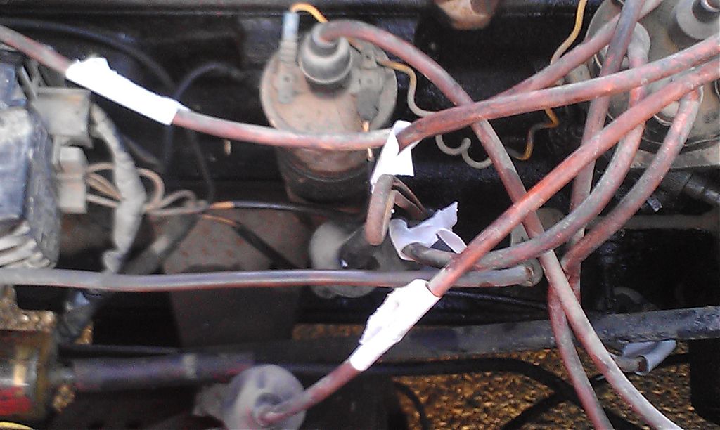

במקביל, סימנתי את חוטי המצתים והמצתים עצמם, הוצאתי אותם ממקומם והתזתי WD40 לתוך הצילינדרים. שיהיה.
גם המאוורר פורק ממקומו שעל המשך ה"קראנק". לא על משאבת המים כמו ברוב המכוניות. בעיה של גובה מול המצנן.
