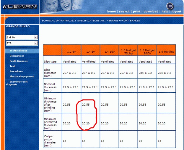

יש לי שאלה קטנה- מה העומק המדרגה המקסימלי שמותר שיהיה על הדיסק? אני מרגיש שיש לי מדרגה של 1 מילימטר- האם זה מחייב החלפת הדיסק?- הוא לא מעוות או משמיעה רעשים, פשוט יש מדרגה קטנה .
אני לא מוכן לחסוך על הנושא אבל גם לא רוצה שסתם יפחידו אותי להחליף ביגלל זה- מה ההמלצה המקצועית?
מדובר על האזור הזה(חס וחלילה הוא לא ניראה במצב נוראי שכזה :-):
scaled.php?server=163&filename=10783314.jpg&res=landing
יש עובי מינימלי של דיסק, שמוגדר על ידי היצרן.
מתחת לעובי זה חייבים להחליף.
ראה טבלה שמצאתי בחיפוש קצר ברשת.
על הצלחת רשום מהו העובי המינימלי שלה. לפעמים זה רשום בחלק הפנימי ולפעמים זה רשום בחלק החיצוני. המידה מתייחסת לכל עובי הצלחת.
