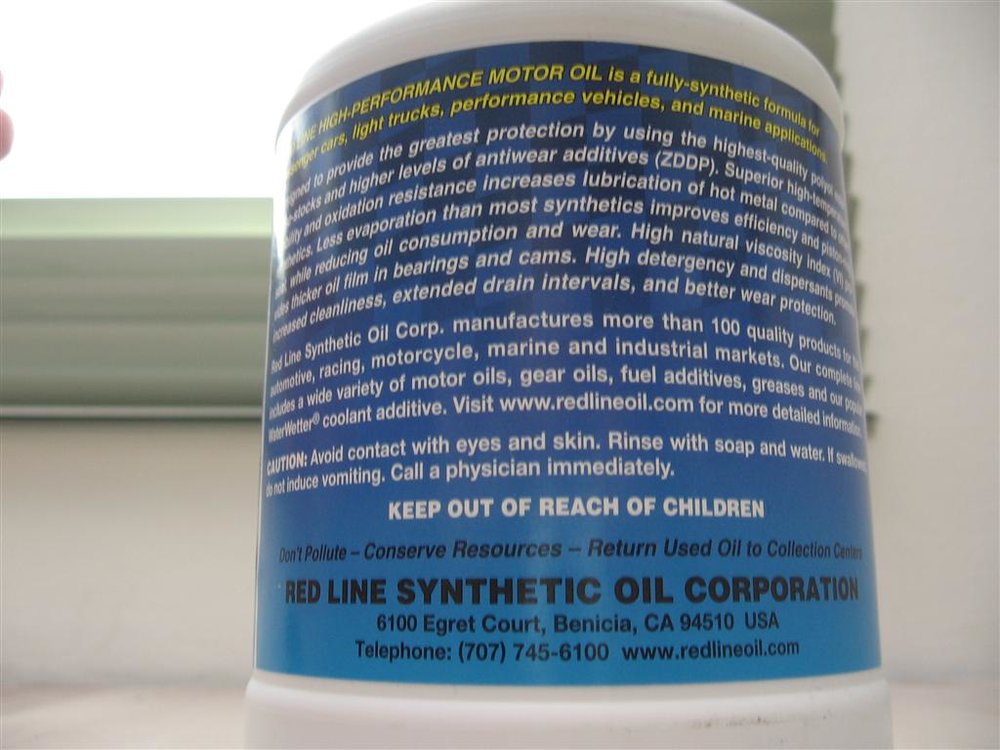

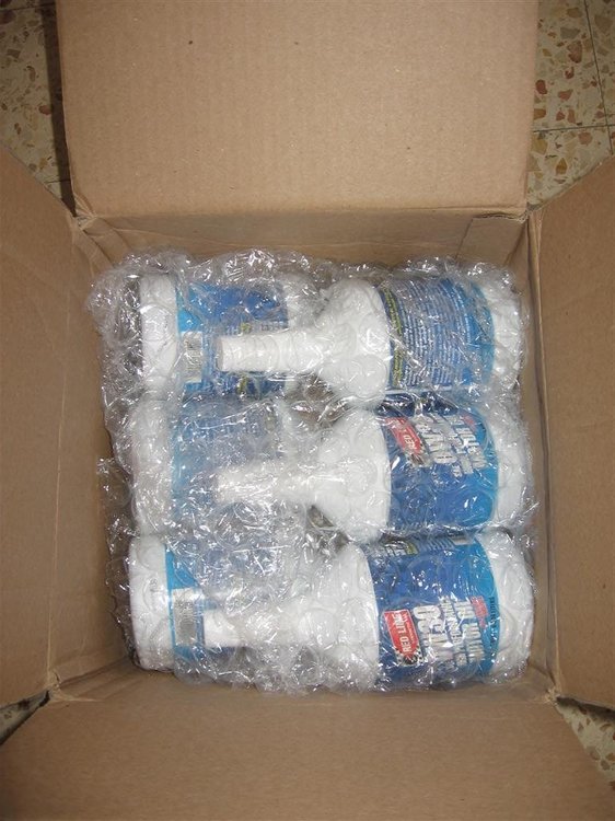

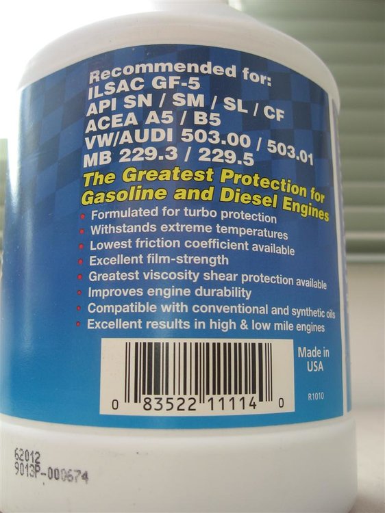

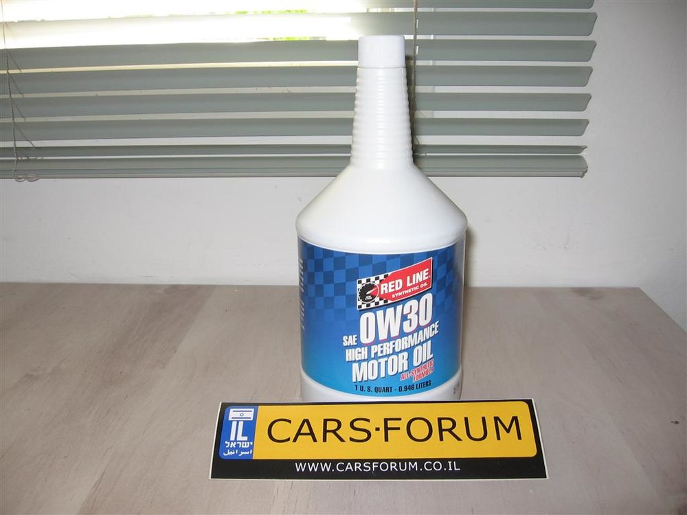

לאחרונה ביצע חבר שלי הזמנה של שמן 0W30 סינטטי מלא של חברת Red Line האמריקאית. ההזמנה בוצעה בגלל הפקעת המחיר של שמני רוייאל פרפל בארץ מה שחייב מציאת אלטרנטיבה הולמת. מאחר ובארץ לא הצלחנו למצוא שמן ברמה של רוייאל פרפל, הפור נפל על הזמנה מחו"ל ו Red Line נבחרו בגלל ששנינו מאמינים מאוד במוצרים של החברה הזו.

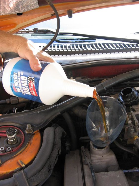

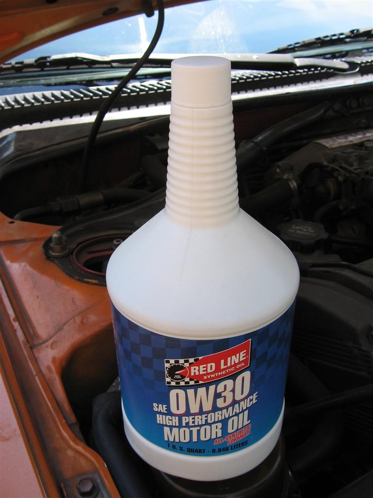

ההחלפה בוצעה לפני כשבוע והמתנתי עם חוות הדעת כדי לשמוע מחברי שהכל באמת עבר בסדר. המנוע אליו נמזג השמן הוא מנוע של טויוטה משנת 92 שעבר אי אילו כמה טראומות ושיפוצים לאורך חייו, אך כיום הוא במצב מצויין ונקי מכל רפש ולכן אין המצב הזה משקף מנוע דומה בעל עבר לא ידוע. עד היום הוא השתמש בשמן סינטטי מלא של רוייאל פרפל 5W30 ללא שום בעייה, ומדובר במנוע שעובד חזק ו... (צנזורה :wink: )
לאורך השבוע חברי התרשם מכמה דברים:
1. המנוע שקט יותר עד ה 3,000 סל"ד, שם רעש המנוע הנכנס לתא הנוסעים הופך להיות מוחשי, חזק ולא ניתן לחוש שיפור.
2. תגובת הדוושה השתפרה, לטענתו המנוע מגיב ומרגיש "חופשי" יותר.
3. הפרמטר שמוכיח מעבר לכל ספק שהשמן מבצע פעולה טובה יותר היא חיישן ה EGT (של APR) שירד ב 50 מעלות (!!!) כאשר הרכב עומד בסרק. בשעת מאמץ לא נצפה הבדל.
זהו.
חבר שלי מכיר את רכבו כמו את כף ידו ואני יכול להעיד שאם הוא אמר את מה שהוא אמר זה אכן מה שקרה. לדעתי השמנים של רד-ליין הם שמנים מהאיכותיים בשוק, בעיקר תודות לשמן הבסיס מ Group V (קבוצה 5) שנחשב לשמן הבסיס האיכותי והיקר ביותר בשמנים האוטומטיביים. נראה כי השמן זורם טוב יותר במנוע ביחס לרוייאל פרפל מה שגם מביא קירור טוב יותר -> לראייה ה EGT.
אם יהיו התפתחויות נוספות, לטוב או לרע, אני מבטיח לשוב ולעדכן.
איתמר.

איך מביאים לארץ? כמו כל מוצר אחר. מזמינים ממוכר ששולח לארץ או דרך אחת מחברות השילוחים מארה"ב לישראל. המחיר עומד סביב ה 11$ לקווארט, מחיר המשלוח משתנה כתלות באופצייה שבחרת.
